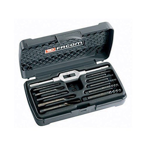

Pour les boulons cassé (sans doute car trop grippés) je te propose de prendre un fer plat de 3mm environ et 40cm de long, de le percer en une extrémité du diamètre du boulon, puis introduire le boulon cassé dans le trous et le soudé, la chaleur aidera a débloqué le boulon et le fer plat te serviras de clef. Une fois débloqué tu pourras tordre légèrement le fer plat pour ne pas être gêné par la soupape levé et par l'autre boulon lors de la rotation.
Si par malchance le boulons venais a ce sectionné plus bas, utilise une queue de cochon (tourne a gauche). De préférence commence par le fer plat.
Avant le remontage un taraudage le bienvenue puis utilisé une graisse de montage spécial chaleur.
http://www.outillage-btp.com/fr/p/9510- ... tAoduEEALA
C'est un exemple, on en trouve a des prix bien plus bas.
