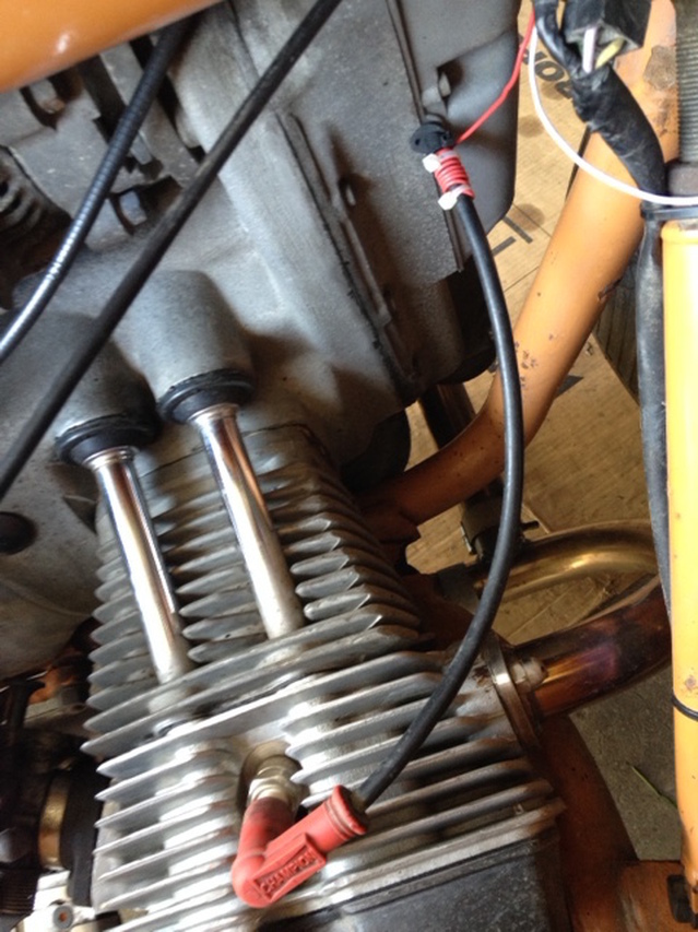

je pense que tu devrait paramétrer en monocylindre, comme tu a une étincelle perdue, je pense que ça multiplie par 2Zorgol94 a écrit :Montage effectué, avec le fil blanc à la masse du klaxon et le fil rouge enroulé au moins de 5 voire 6 tours sur le fil de bougie comme marqué sur la box :wrap around the cable on spark plug wire at least 5 cycles and fix with zip ties![]()
Avant de mettre un joli sctoch noir pour emballer le tout, je test dans le garage.
Le bouzin m'affiche un ralenti à 1500 tours, ça me paraît plus qu'optimiste![]()

Merci Mano mais j'ai modifié un peu et ça semble fonctionner :mano a écrit :je pense que tu devrait paramétrer en monocylindre, comme tu a une étincelle perdue, je pense que ça multiplie par 2Zorgol94 a écrit :Montage effectué, avec le fil blanc à la masse du klaxon et le fil rouge enroulé au moins de 5 voire 6 tours sur le fil de bougie comme marqué sur la box :wrap around the cable on spark plug wire at least 5 cycles and fix with zip ties![]()
Le régalage a l'air bon car dans la doc que le fiston de P38 à traduit c'est marqué :En regardant de plus prêt le schéma dessiné sur l'emballage il me semble que la localisation du bobinage du fil rouge sur le fil de bougie peu avoir son importance. Je l'ai donc déplacé pour le mettre au plus prêt du carter moteur (donc plus prêt de la bobine) et le nombre de tour au ralenti tombe à 750 ce qui me paraît plus proche de la réalité.
Au passage j'ai vérifié que je suis bien dans la config par défaut (1P1R) en appuyant 6 fois sur la touche menu.
Yapuka tester sur la route.

Bon une question : qu'est-ce que tu appelles au plus près du carter moteur ? On dit à mi-chemin entre bobine et bougies ?
Re: TEMPERATURE de nos moteurs
une photo vaux de longues explications, on voit que le fil est loin de la bougieBardevitch a écrit :L'avantage, pour étalonner c'est qu'on a le boulot de Richard (Jacky), qui nous donne du 2000 tours à 45 kmh, 3500 tours à 80 kmh, 4 000 tours à 90, 4500 tours à 100, et qu'on a des avertisseurs de radars par dessus le marché.

un truc m'interpelle avec ces comptes tours
si la notice cause du + au plus pres de l'anti-patate
et que cela ne donne pas une realité de tours minutes pour nos allumages " OEIL DE MOSCOU " et d'etre obligé de rappocher le fameux fil Rouge pres du carter moteur
Pourquoi ne pas essayer de mettre une cosse et de brancher le fil rouge sur la gauche de la bobine origine 2002,2003,2004, 2005, 2006, et debut 2007 au dessus du fil bleu "OEIL DE MOSCOU"
Et le - à la masse n'importe ou sur le vvehicule

Bonjour,jpoural a écrit :un truc m'interpelle avec ces comptes tourssi la notice cause du + au plus pres de l'anti-patate
Et le - à la masse n'importe ou sur le vvehicule![]()
Evidemment sans doute differEntAVEC ALLUMAGE DUCATI ENERGIA
A vous les studios![]()
Selon mes connaissances et ma compréhension, il ne faut surtout pas faire cela.
En effet, le fil qui est entouré autour de câble d'alimentation de la bougie récupère le signal (les impulsion d'allumage) par induction. Donc un signal très faible en quantité de courant...(j'essaie d'adapter mon vocabulaire...)
Ensuite, le boitier électronique compte simplement ces impulsions.
Il ne faut surtout pas brancher ce fil rouge sur une des borne de la bobine, que ce soit au niveau du signal de commande que au niveau des sortie vers les bougies.
Si l'on regarde le fonctionnement des autres comptes-tours (plus coûteux à aiguille), eux utilisent le signal de commande qui sort du capteur qui commande l'allumage électronique (Ducati, oeil de Moscou ou TCIY)...on connecte directement le compte-tour à ce signal.
Nota : Avec le TCIY, on peut directement se brancher à une des borne dans le boitier.
Cordialement

me voici de retour de mon tour d'essai sur route (80 km)
ça à l'air concluant, le bidule m'affiche entre 3000 et 3350 tour/mn pour une vitesse entre 70 et 75 km/h
En rodage, je me cale à 3300 et ça ronronne tranquillou.
