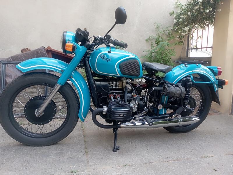

Salut à tous, ça y est je peux enfin vous présenter celle qui après 44 ans de sommeil va enfin pouvoir reprendre la route dans quelques temps.
Une MT 10-36 jamais immatriculée, restée dans le garage d'un ancien concessionnaire neuve de neuve avec 82 km au compteur (réels au vu de ce qui a déjà été démonté). Je vous passe les détails administratifs et ne m'étendrai pas sur le sujet, la CG collection solo-side m'a été délivrée cet aprem.🍾🥂🎉
Elle tourne, elle éclaire mais je n'ai même pas fait un petit tour dans la rue, je ne voudrais pas saboter tout ce qui peut être sauvé.
Au programme une restauration complète avec évidemment un choix de pièces de qualité au standard européen, roulements, joints, pistons Almot, soupapes neuves etc et particulièrement pour le moteur car le but est de s'en servir régulièrement et pas de tomber en rade tous les quatre matins. Pour ça il suffisait de mettre de l'essence et de rouler, la première panne n'aurait pas tardé à arriver.
Le chantier est de taille mais intéressant.

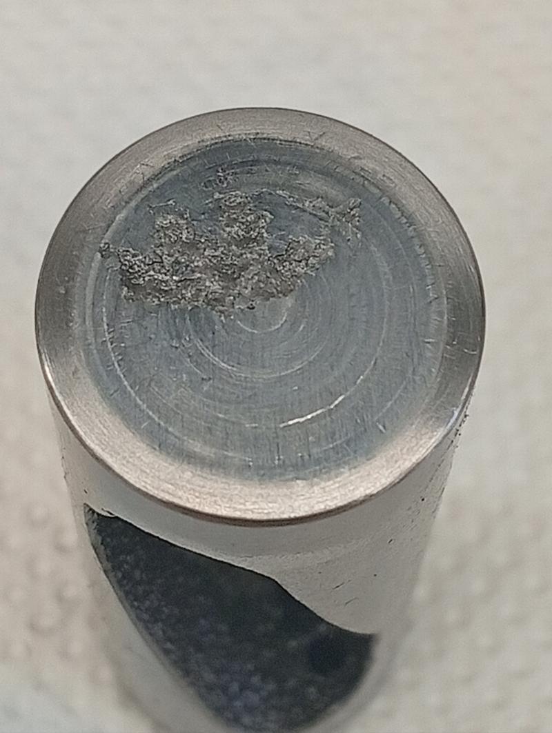

Une clavette de soupape en titane de qualité aéronautique n'a pas supporté le kilométrage
Le piston a une inclusion
