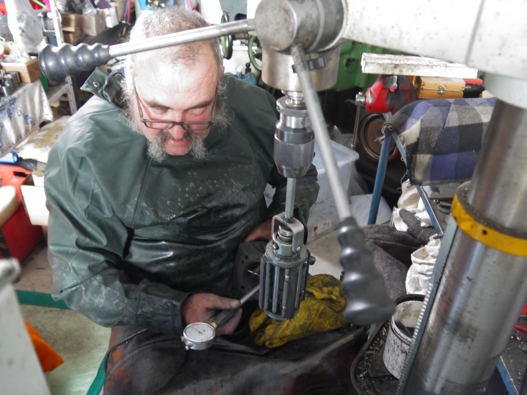

Ceci étant j’ai donc procédé au contrôle des soupapes en suivant tes recommandations : Queues de oupapes poussées a raz du guide et mesure le jeu au niveau de la tulipe.
Soupape échappement cylindre gauche poussée a fond d'un coté
Et de l'autre coté
Soupape échappement cylindre droit
Soupape admission cylindre gauche, même combat
Pour la soupape admission cylindre droit, j’avais encore moins
Donc au pire 3/10ème de jeu a l’echappement et 1 .5/10ème a l’admission, donc on est loin des 2mm que tu prevoyais. Mais quand on voit la couleur des guides à,l’ecahappement, on peut imaginer que l’huile a bien brulé là…
Je ne sais pas quoi penser.
Pendant que le comparateur était installé, j’en ai profité vous vérifier si les soupapes tournaient rond et j’ai eu au maxi 1/10ème de faux rond.
Qu’est ce t’en penses docteur

2 mm j'ai souvent vu. Tes jeux sont très raisonnables.
Bonnes mesures mais ayant l'expérience des guides bronze russes, ces derniers serrent souvent les queues qui grippent.
As-tu mesurer les faux ronds des tulipes avec une perçeuse car en grippant sur les guides, j'ai vu plusieurs tulipes légèrement tordues car elles avaient touché la tête du pistard ?
Peux-tu prendre une photo des sièges ?
