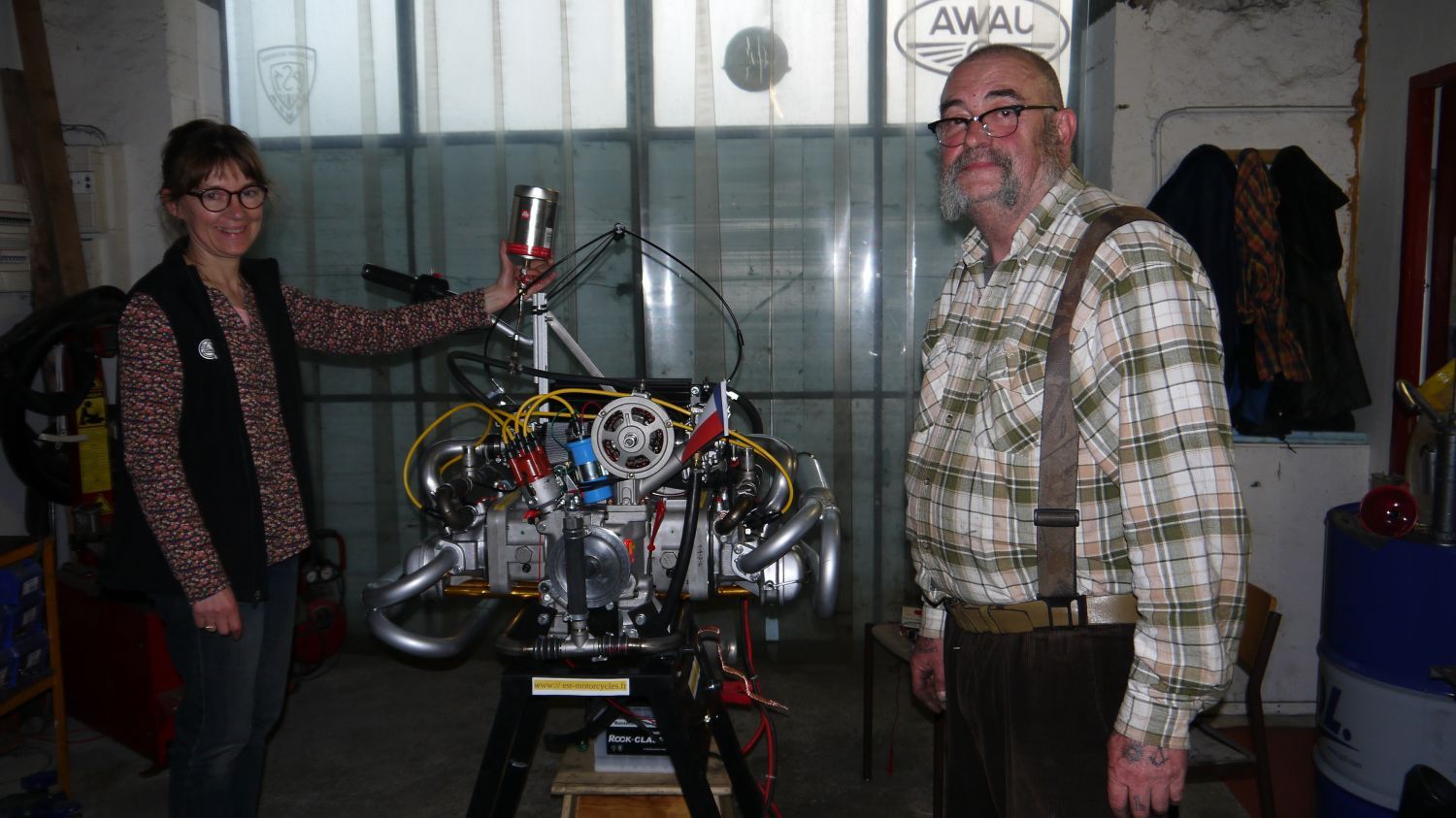

Valérie montre à Alain les modifications que Dan a apporté.
Dans la joie d'être réunis autour de ce beau moteur ...

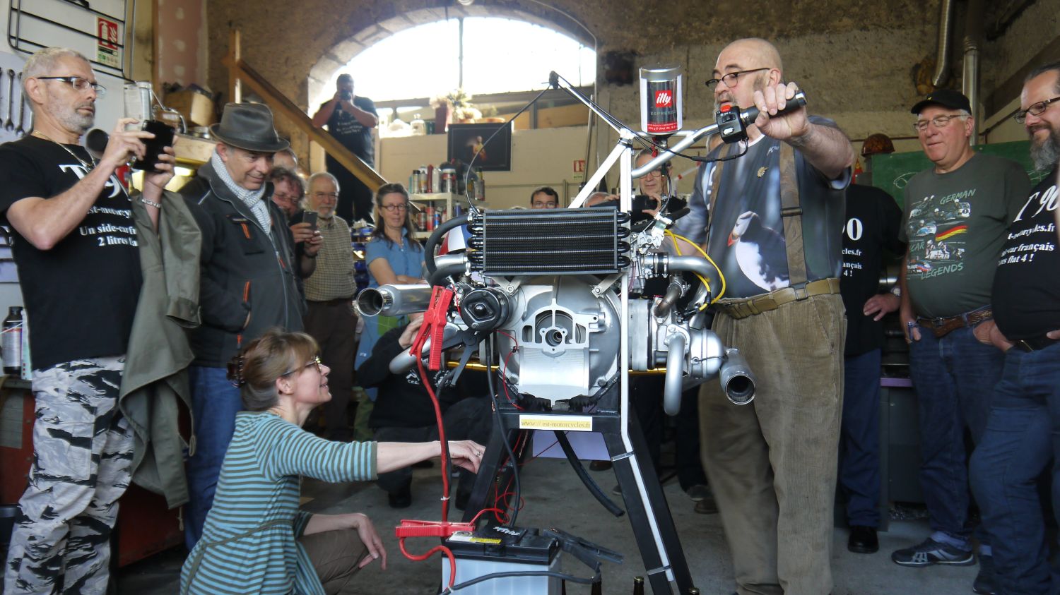

Dan présente le travail des élèves de l'IUT de Limoges à l'AG.
L'assemblée est attentive !
