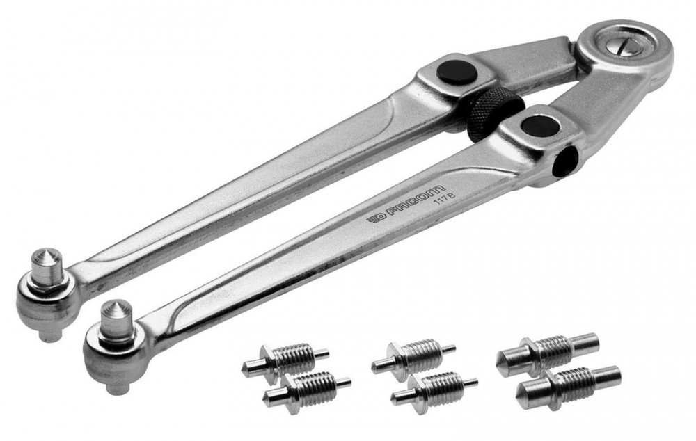

Sur ma K750, les trois amortisseurs on la même longueur. Avec une bonne clef a ergot, ça devrait allé.

On voit bien les filetages donc ça ce devise. Sans bon outil pas de bon travail, désolé, il faut invertir si tu ne veux pas tout abîmer.
9.90 euros
http://www.ural-zentrale.de/product_inf ... rench.html
C'est un outil assez commun, ton garagiste ou réparateur de tondeuse en a peut-être un a te prêter.

Oui bien-sur, j'ai tous les outils adaptés depuis le début de la restauration, clés de fourche, à ergots etc... c'est pour ça que je demandais car malgré tout ceci pas moyen. Merci quand même et je partage tout a fait cet avis que pour bien travailler il faut aussi de bon outils.

Je suis quant même très étonné que tu n'y arrive pas avec les clef a ergots. Il reste différentes combines:
-bien brosser a le brosse métallique la partie visible du filetage
-tenter de mettre du dégrippant
-mettre a plat l'amortisseur et tapoter au maillet sur l'épaisseur du filetage
-retenter de deviser avec la clef a ergots
Il reste la solution de chauffer mais adieu les joints.
Attention quant tu places ton amortisseur dans l’étau a ne pas serrer la partie fileté car ça rajouterai de la contrainte lors du desserrage.
