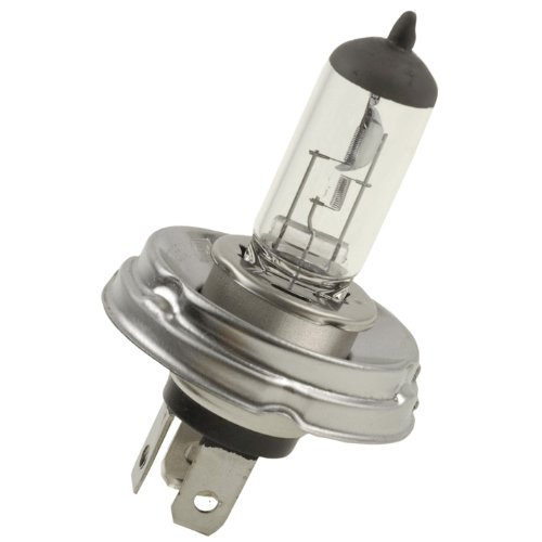

Sur le papier c'est super, éclairer 2 fois plus pour 30w c'est génial, mais tu as raison, j'ai peur qu'il manque de la place dans le phare pour le boitier, il faudrait le déporter, peut-être sous le réservoir, il fraudai voir si une rallonge est envisageable. Sais tu si il existe la même chose avec un culot R2 ?

Re: MATERIELS en tous genres POUR NOS SIDES
flat twin bobber a écrit : Sais tu si il existe la même chose avec un culot R2 ?
tu enleve la bague de la R2 (je l ai déjà fait)
tu fais deux petit trous pour le passage des vis.
tu intervertis les deux bagues....et voila
- Messages : 1320
- Localisation : CHAMPIER
Ah oui, bonne idée, j'avais pas vu.gecko a écrit :flat twin bobber a écrit : Sais tu si il existe la même chose avec un culot R2 ?![]()
He he regarde la photo (si c est la mémes)
Si je trouve une bague d'adaptation qui ne me fait pas perdre de place je mettrai la bague sinon j'opterai pour ta solution. L'arrivée d'air froid est il obligatoire, sur le papier rien n'indique des chaleurs importantes, de plus si ça ne consomme que 30w et qu'une bonne partie est convertie en lumière, il ne doit pas rester tellement de puissance a transformer en chaleur, surtout si on doit comparer a une ampoule a filament dont le rendement est moyen. Pour la rallonge je ne sais pas si il l'on fait courte pour souci d'économie ou pour un problème d’impédance, je n'ai pas les mêmes connecteurs au travail, je vais demander a un amis informaticien si il peut me la faire, ça m'éviterai de couper les fils et de dire adieu a la garantie.
