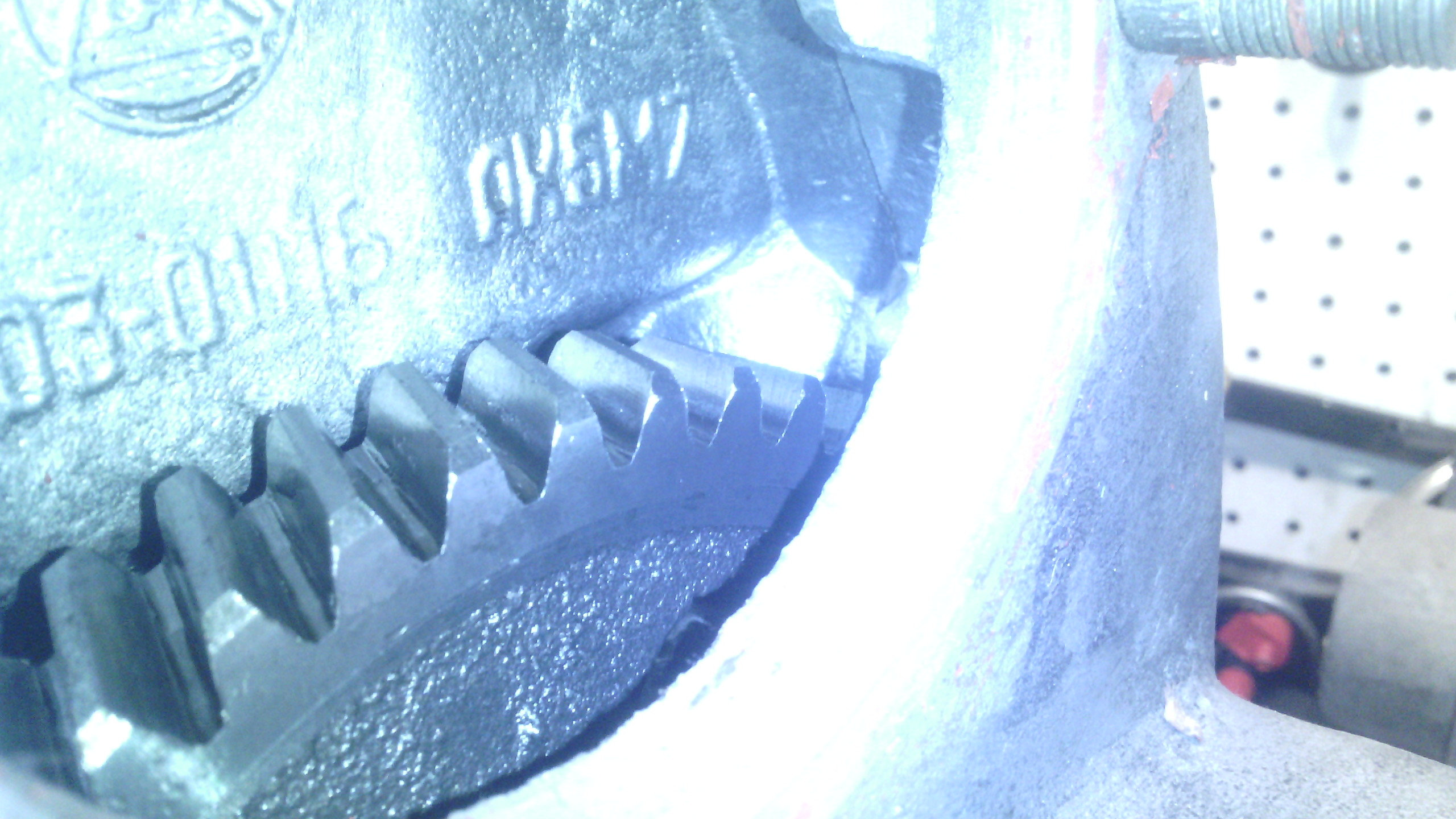

Depuis la récupération du "moulin" de 2000 en 3/4 de litre....
-je l ai nettoyé....(extérieurement)
la dentation du pépére
-refait le marquage du calage moteur ,allumage (6°) et point mort haut...ils y étaient mais "un poil" estompés....
j en ai profité pour les faire en symétrie....
simplement pour grapiller des secondes au moment du réglages des culbus.....au lieu de faire faire un 360° pour savoir où j en suis 180° suffit....
(bref ca sert a rien mais moi j aime bien)

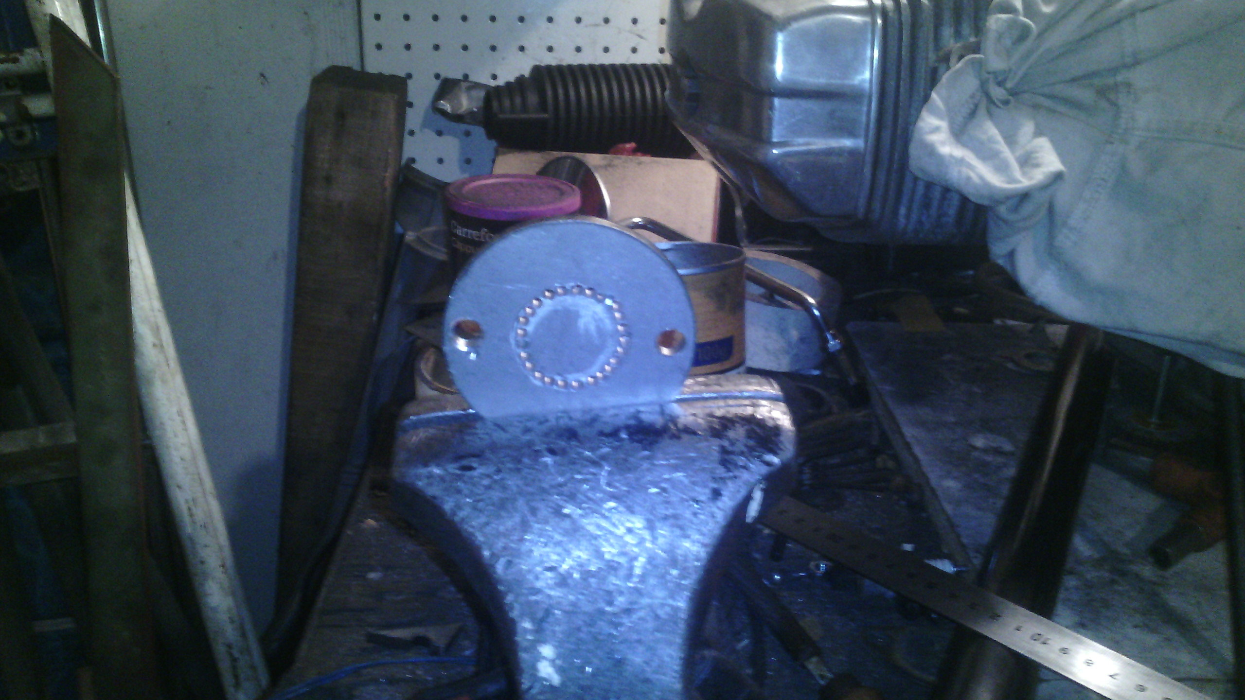

-fabrication des pipes d admission a la "finlandaise",pour les dellortos....pourquoi?
si je monte les pékars:
parce que le monsieur a une autre particularité....
entre-axe des fixations
a droite....+/- 54mm
a gauche....+/-57mm
donc on fabrique sans tour,mais avec une perçeuse a colonne
et découpe du restant avec une bonne fraise de dentiste sur la dremel.....
mais on fait gaffe aux reflexes a la cons quand le disque s envole ,de la perçeuse.
On le rattrape pas ,ou si on le fait ...
on le rattrape pas avec l 'intérieur de l'avant-bras et les cotes... c'est chaud et sa laisse des traces....
et de plus me permettra de monter les dellortos avec les manchons et de le rapprocher du carter moteur me libérant de la place au dessus du sélecteur et du frein...(Karppi qui m'a donné l'astuce)

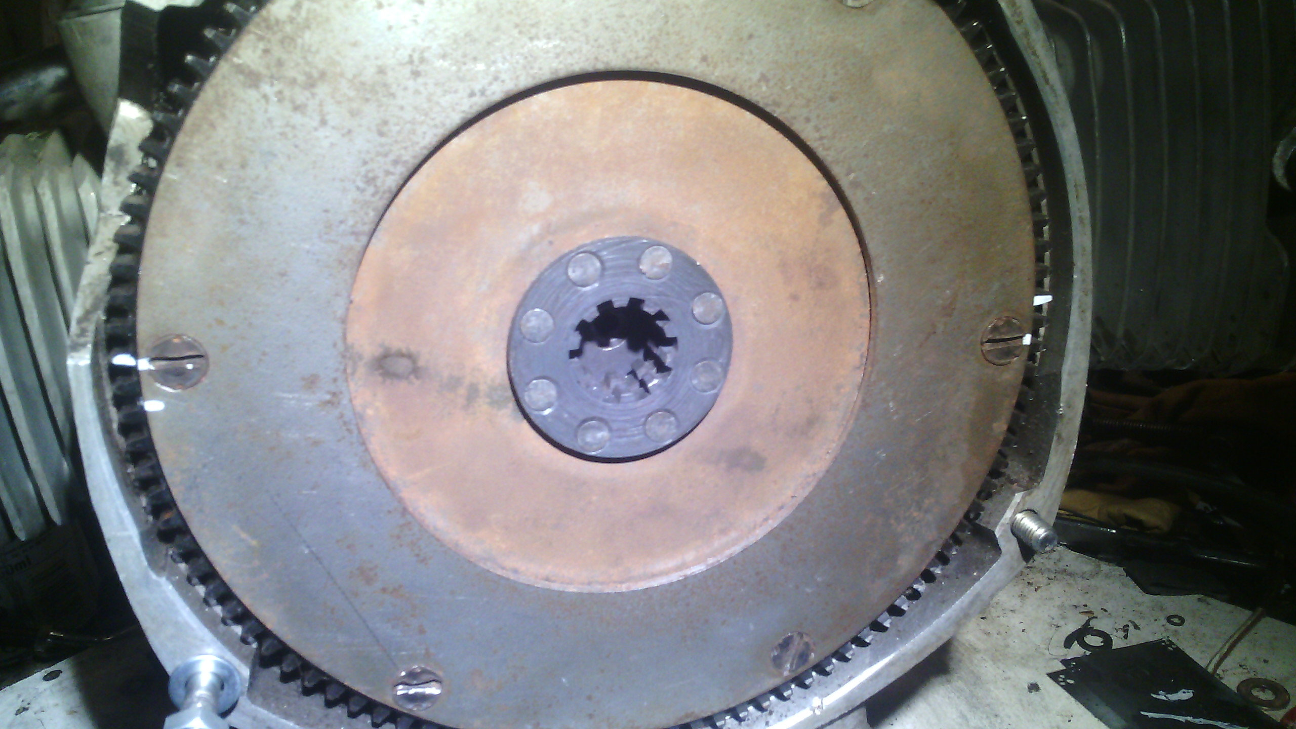

reste a tomber le volant pour changer le joint de villo...
.de là j attaquerai le changement de moulin.....

Aaah ben là les niveaux de cuves s'en trouveront mieux hein !
Beau travail !
Beau travail !

Bon bouleau mon Geko
Je dois avoir deux portes outils pour monter des trépans. Je te passerai ça a l'occase.
Les trepans ne sont pas très chers:
https://www.mabeo-direct.com/A-259727-b ... 04QAvD_BwE
Un bon foret a étages aurais aussi peu faire l'affaire mais plus chers.
