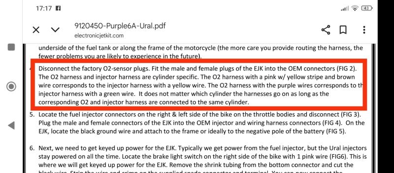

Il est bien écrit que les prises de sondes lambda et injecteur sont attribuées à chaque cylindre. Ce n'est pas une question de droite et de gauche c'est que les prises de sondes lambda et injecteurs sont apairées entre elles par les codes couleur des fils du harnais du kit EJK.
Harnais sonde lambda avec des fils
Rose, bande Blanc/ jaune et marron correspond au câblage injecteur avec un fil jaune.
Harnais sonde lambda avec un fil Violet correspond au câblage injecteur avec un fil vert.
Du moment que ces appairages sont respectés il n'y a pas de droite ou de gauche.
