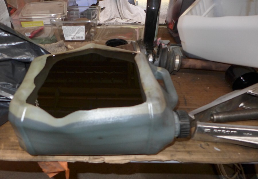

A ce propos petite devinette : c'est quoi ça pour vous ??
je vais tranquillement à mon établi chercher un sopalin pour essuyer la jauge de niveau et là.....ARRRGGHHHHHH!!!!
le bouchon et son joint de vidange qui trône fièrement sur l'établi........ réponse de la devinette ci dessus : 50% d'huile de vidange et 50% de bonne Silkolene neuve achetée à prix d'or

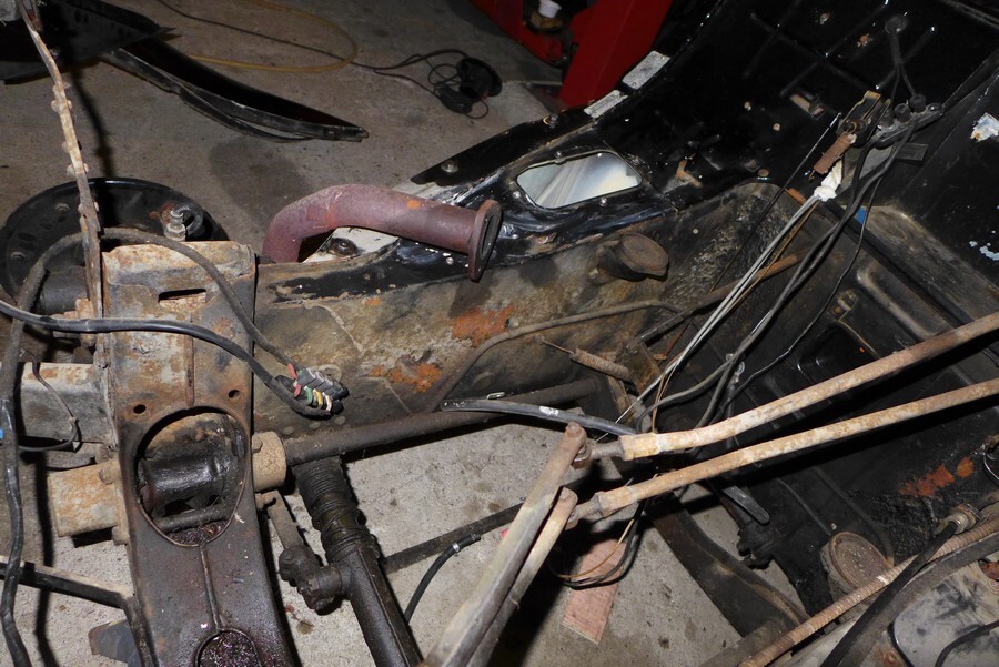

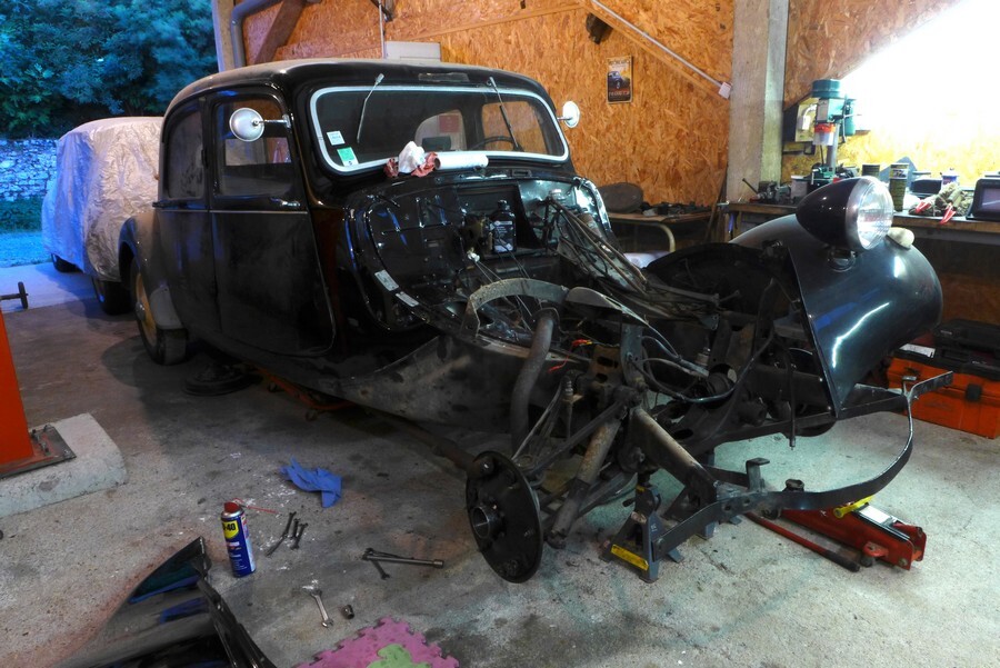

J'étais parti pour un simple changement de boite et un soufflet de cardan.................
Et je me retrouve à tout démonter pour reprendre tout ce qui n'a pas été repeint par le précédent carrossier (la baie moteur) qui avait pourtant fait du bon boulot sur le reste de la carrosserie, et revérifier le train avant le la direction

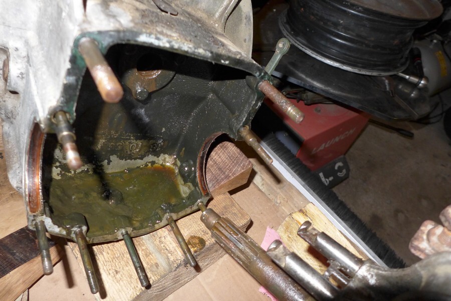

Bon la semaine dernière je suis descendu en Charente récupérée ma boite de vitesses entièrement refaite !
Magnifique travail ! un grand merci à Jean Christophe (JCPEPS un professionnel des réfections de BV de traction, 11cv et 15cv ainsi que ID/DS que j'ai connu il y a presque 20 ans grâce au forum GMT), un grand merci pour son travail très professionnel mais aussi pour son accueil très chaleureux
Tout à été revu à l’intérieur, roulements, calage du couple conique, tous les jeux et réusinage des cales aux bonnes côtes, synchro changé, tous les joints d'étanchéité et joints spi de sortie d'arbre, changement du nez de pont qui était fêlé et butée d'embrayage neuve plus silentbloc de support de boite neuf.
Avec cela j'ai eu droit à une petite formation sur la méthode de réglage de la garde d'embrayage (toujours délicat sur une traction) et réglage du verrouillage des vitesses (explications absentes de la RTA et pas toujours bien maitrisées par les "collectionneurs")
