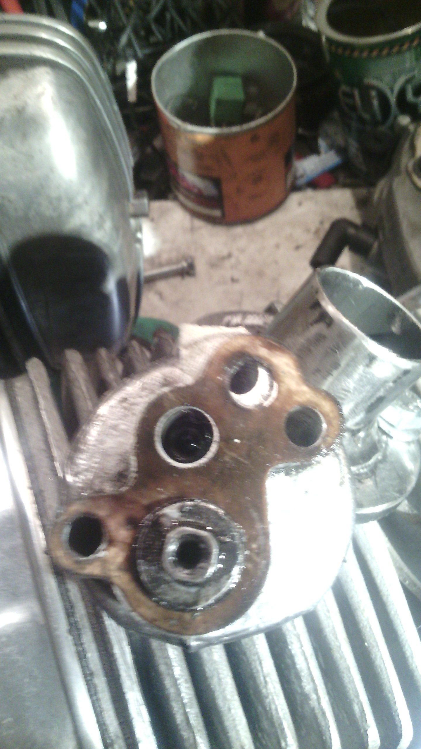

viré la pompe d origine sur le 3/4
toujours bien vérifier les passages d huile des joints
mise en place de la pompe Haut-debit qui était sur Thørep sur le 3/4
(j ai monter une pompe de 2014 sur le 650 pour pouvoir m en resservir
un de ces 4....)

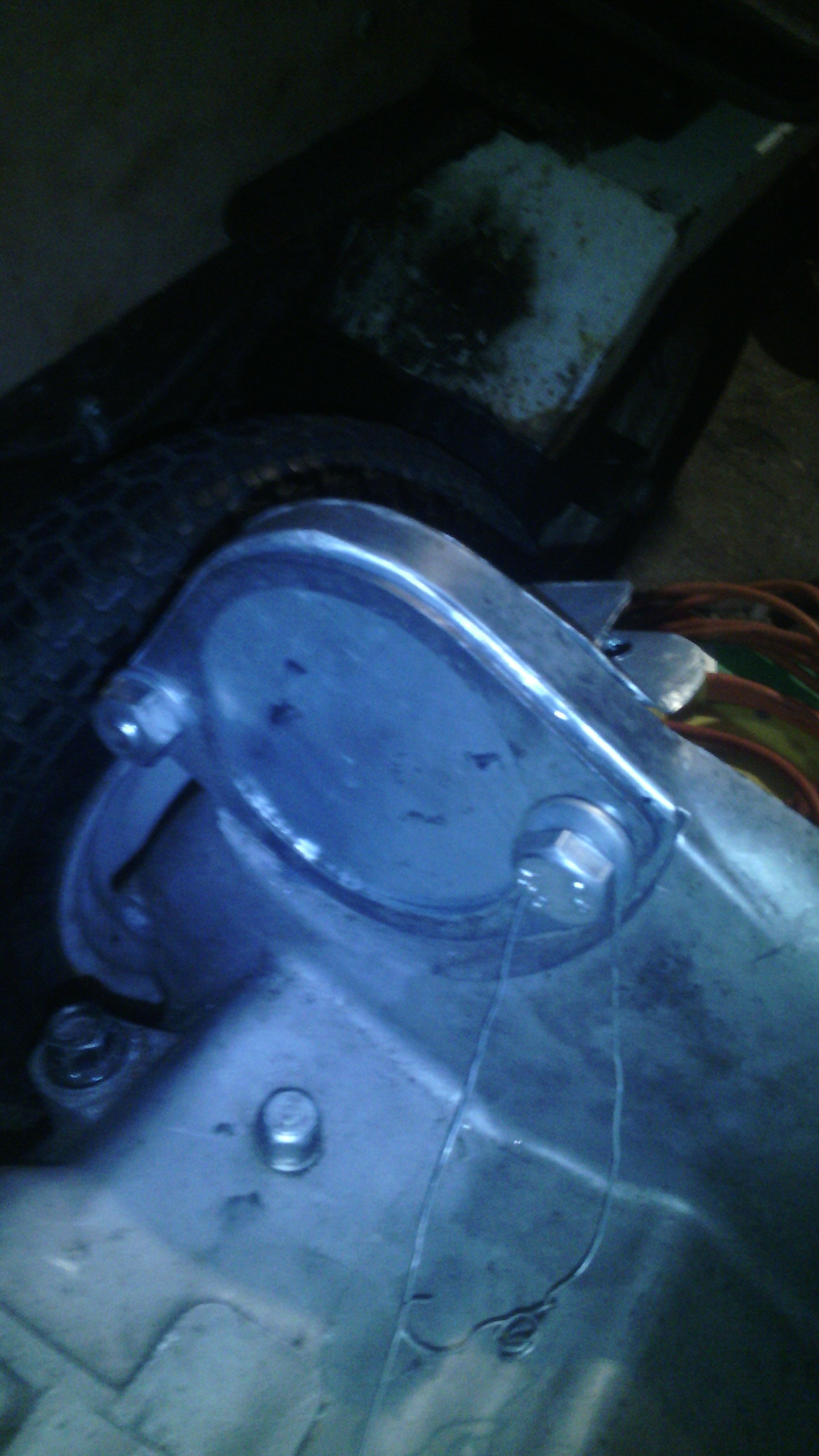

confection des plaques alu pour boucher le passage du démarreur(

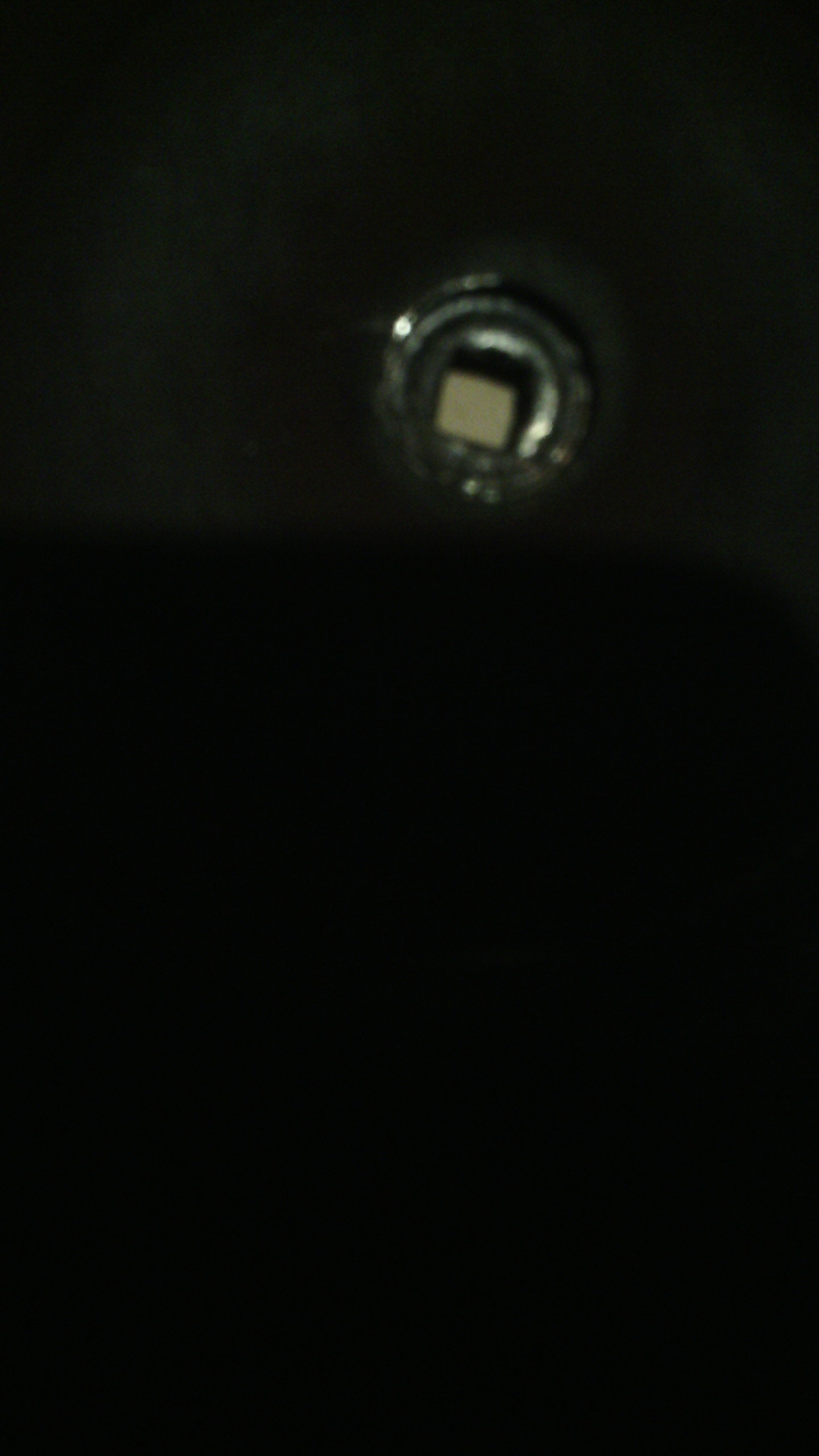

la plaque d embrayage de thørep
celle du 3/4
soit c est un ronré ou un carrond
mais c est pas carré
donc là ,c est pas bon
un de ces 4....)

j ai du m arréter là
celle du 3/4
