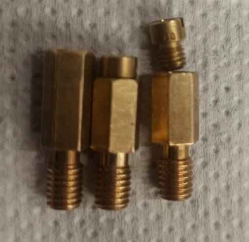

Le hic c'est qu'il n'existe pas de gicleurs de ralenti Pekar ou adaptable dans un autre diamètre.
J'ai fini par transformer le gicleur en porte gicleur et monter des gicleurs de ralenti Dell'orto à 2,5€.
Après avoir un peu tatonné les 42 sont parfaits pour ma MT 10.
A gauche le gicleur d'origine Pekar, au centre le gicleur Dellorto monté et a droite le gicleur d'origine modifié en porte gicleur.
