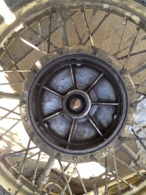

Aujourd'hui, prise de choux sur les freins du Dnepr car maintenant que le moteur pousse fort, il faut songer à pouvoir s’arrêter.
Sur la photo on voit 3 emplacements plus brillants que le reste... en fait quand on freine ça ralenti un peu puis la roue se bloque sauvagement.
Tout se passe comme si les mâchoires venaient accrocher ces petits ergos à l'intérieur du tambour
Les Dniepreux ont-ils une explication à ce phénomène ? et éventuellement une solution n'utilisant ni la masse ou le burin ?
Ces 3 ergos semblent déborder légèrement, faut-il rectifier le bidule ?
Et si tu essayais de faire un chanfrein sur toute la longueur du Ferodo coté en cause pour eviter que ces 2 machoires touche ces 3 tetons
cela ne changerais pas la surface de contact sur le tambour
y'a aussi la solution
plus de temps et argent qui est de poser un disque U.Z. ou autre uniquement sur la roue AR
