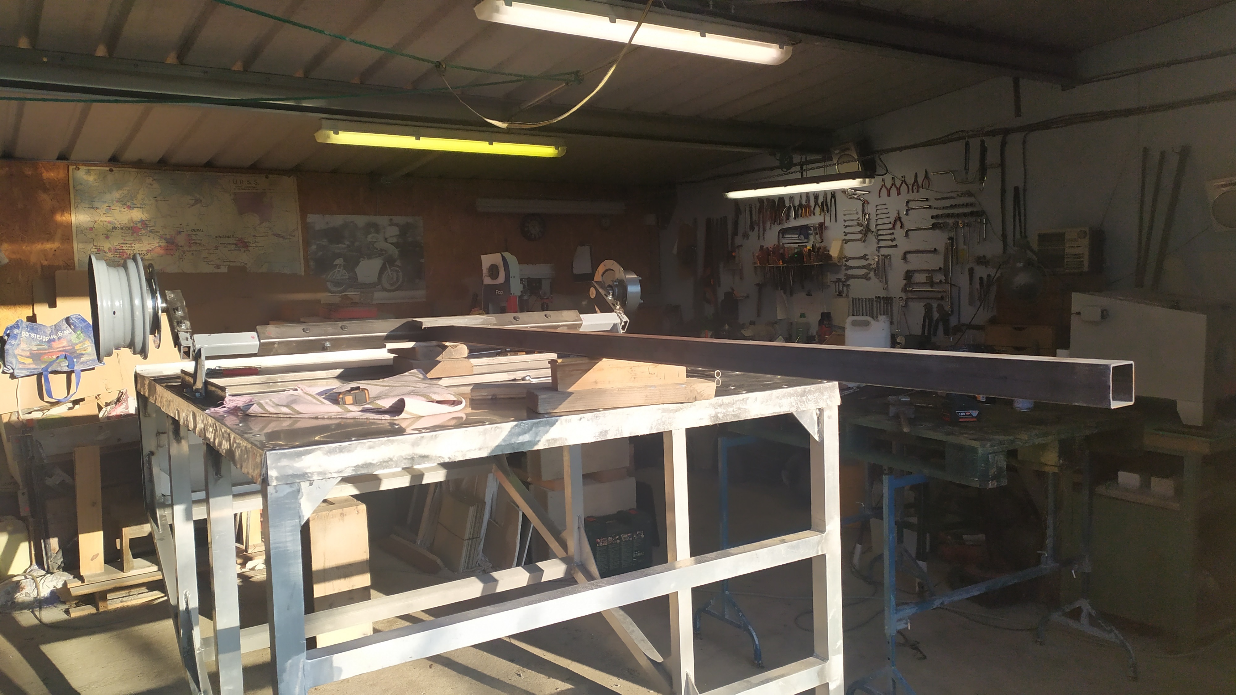

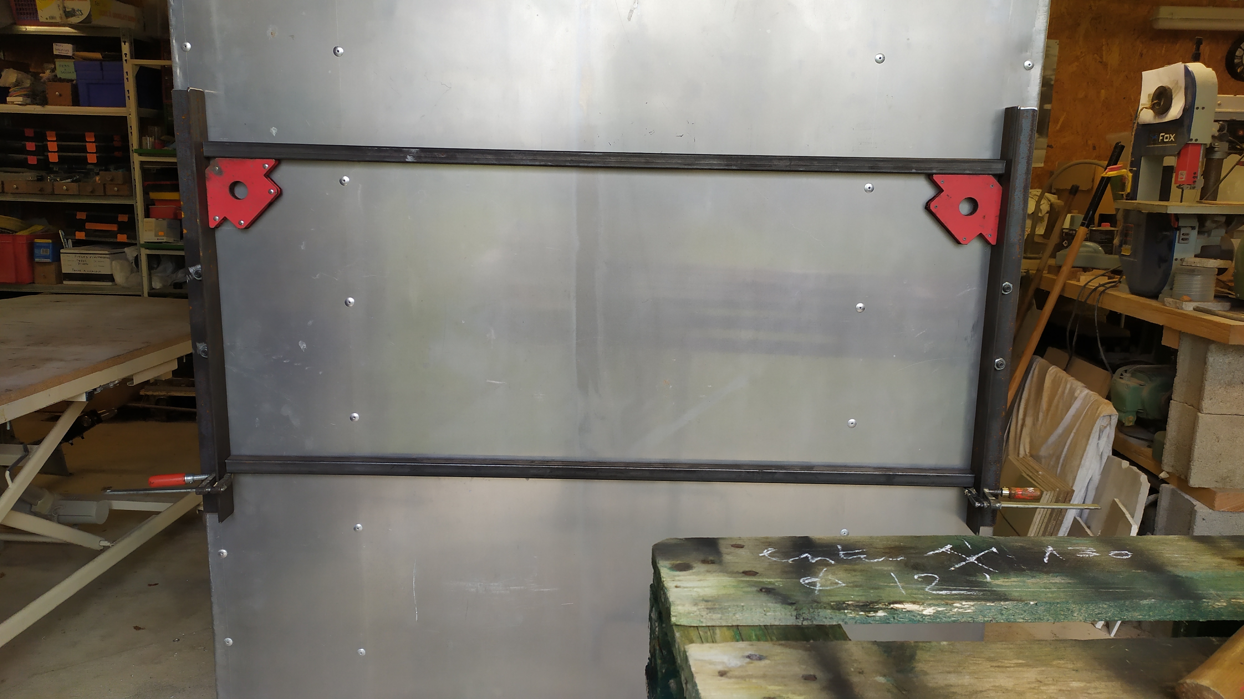

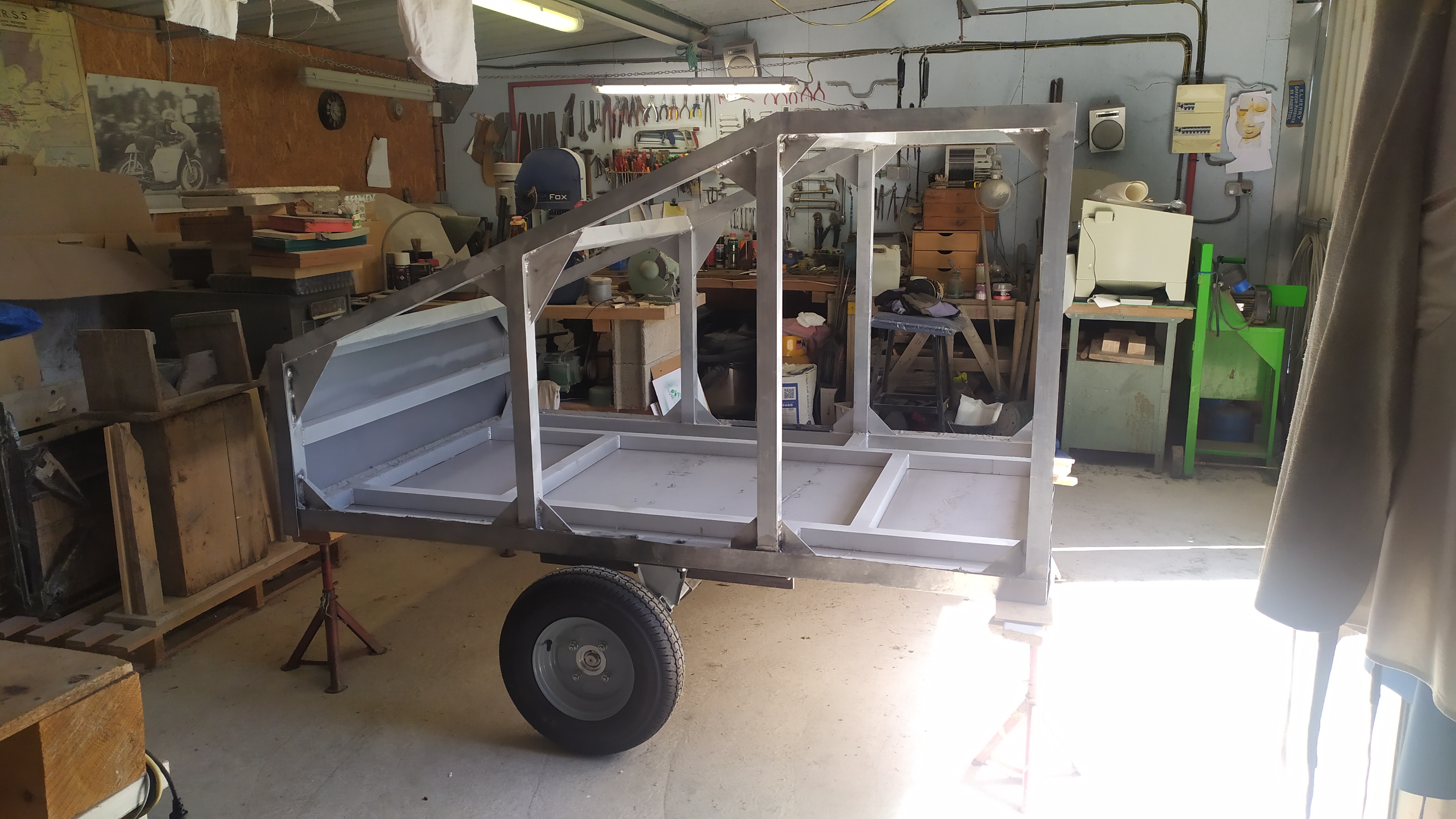

Après avoir calculé le point d'équilibre pour intégrer les implants de renfort, je voulais avoir l'avis d'un spécialiste de la soudure pour savoir si le fait d'ouvrir un des tube carré n'allait pas fragiliser l'ensemble. J'ai donc pris rendez-vous chez Laurent pour avoir son avis, résultat très mauvaise idée. Il m'a expliqué toutes les réactions que les différents métaux subissaient quand on les chauffe. Je ne suis pas reparti à vide mais avec des conseils, que j'ai tout de suite mis en application en rentrant.
Depuis la construction n'a pas mal avancé, en voici quelques eexemples.
Renfort intérieur en fer plat de 40x5
Renfort du dessous en cornière 50x50 sur qui recevra l'essieu
Pointage et assemblage du nouveau faux chassis
Vue de l'ensemble
Ça avance
Messages : 37191
Re: ORNETTE : Un MOF en side qui se prépare pour la Grande Russie
ornette a écrit : 07 mars 2025, 09:55 Après avoir calculé le point d'équilibre pour intégrer les implants de renfort, je voulais avoir l'avis d'un spécialiste de la soudure pour savoir si le fait d'ouvrir un des tube carré n'allait pas fragiliser l'ensemble. J'ai donc pris rendez-vous chez Laurent pour avoir son avis, résultat très mauvaise idée. Il m'a expliqué toutes les réactions que les différents métaux subissaient quand on les chauffe. Je ne suis pas reparti à vide mais avec des conseils, que j'ai tout de suite mis en application en rentrant.
Vue de l'ensemble
Ça avance
Chapeau, là c'est du concret et du solide avec Laurent. Content pour toi de cette avancée car...ce qui est fait n'est plus à faire ! :D

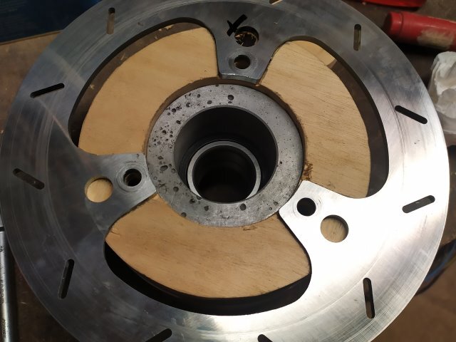

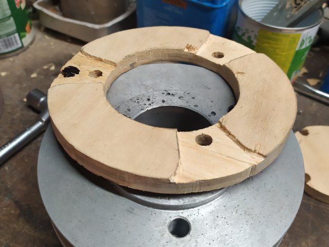

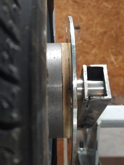

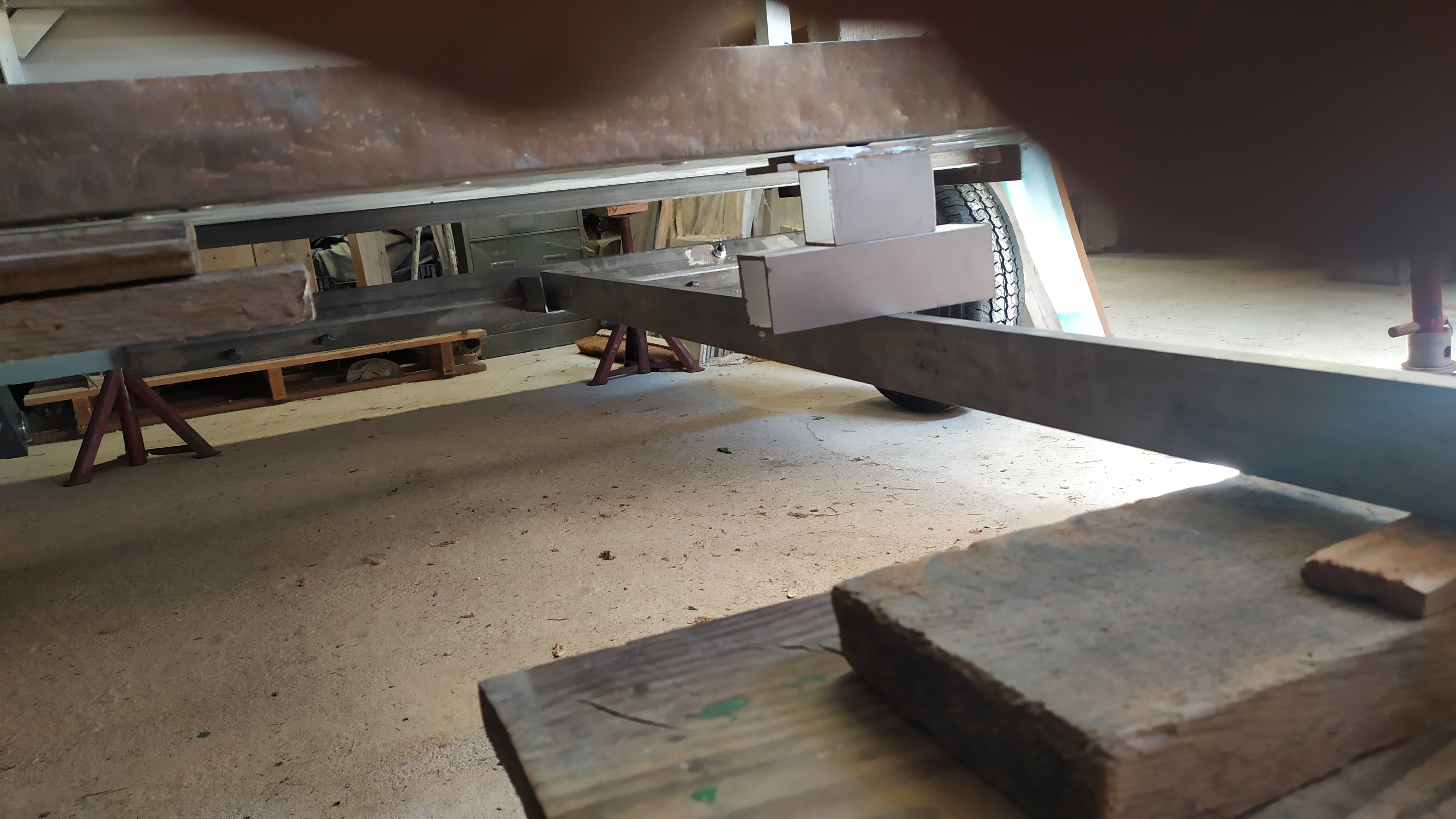

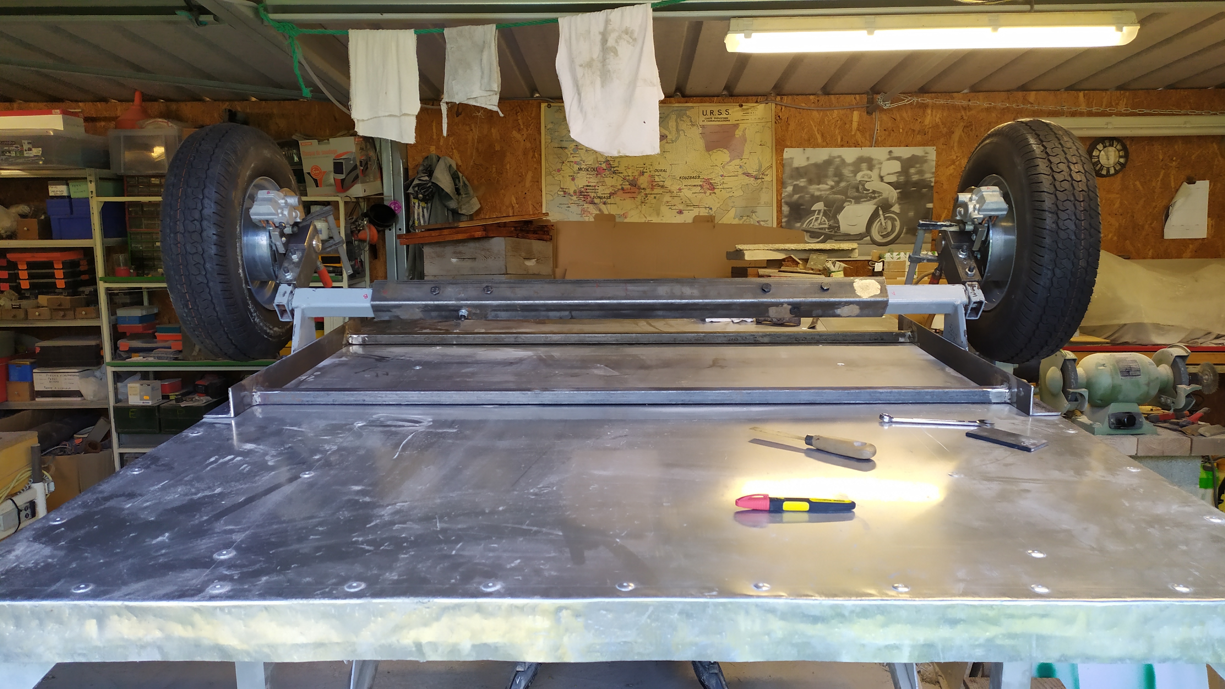

J'ai retrouvé une connexion sur le forum, je vais enfin pouvoir vous montrer mes derniers déboires avec mon essieu.
Lors de la fabrication de mon support d'étrier, je n'avais pas de pneu sur la jante, tout semblait pouvoir passer, je n'avais pas imaginé qu'avec le renflement du pneu il me manquerait 10mm. Après une demie nuit blanche pour réfléchir (je sais j'ai le cerveau lent) je pense avoir trouvé la solution, fabriquer une entretoise qui reprend le profil de l'existant. Mais là encore pas possible à cause de l'épaisseur, Alors j'ai imaginé une entretoise avec un profil légèrement différent de l'initial.
Reprise des différents diamètres, je me suis servi du disque comme gabarit
L'ensemble est remonté et l'étrier peut venir trouver sa place.
Je suis en attente d'un retour de devis pour tout remonter et enfin pouvoir passer voir Laurent pour reprendre mes soudures
Messages : 37191
ornette a écrit : 18 févr. 2026, 12:33 J'ai retrouvé une connexion sur le forum, je vais enfin pouvoir vous montrer mes derniers déboires avec mon essieu.
Excellent travail. En quelle matière est ton entretoise ?

J'ai prévu de réaliser l'entretoise en alu. J'ai repris contact avec la Sam qui ne vend plus au particuliers même s'ils ont déjà été clients auparavant. Ce matin j'ai reçu un devis pour la réalisation complète des deux entretoises le type me prend 300€.
Je vais refaire un montage à blanc pour vérifier l'épaisseur et valider le devis.

Le chantier n'avance pas vite, mais il ne recule pas. Tous les éléments sont assemblés à blanc.
Rendez-vous en juillet pour reprendre toutes mes soudures par Laurent, si le temps me le permet j'essaie de la mettre sur ces roues ce week-end pour mettre en forme le timon. A suivre

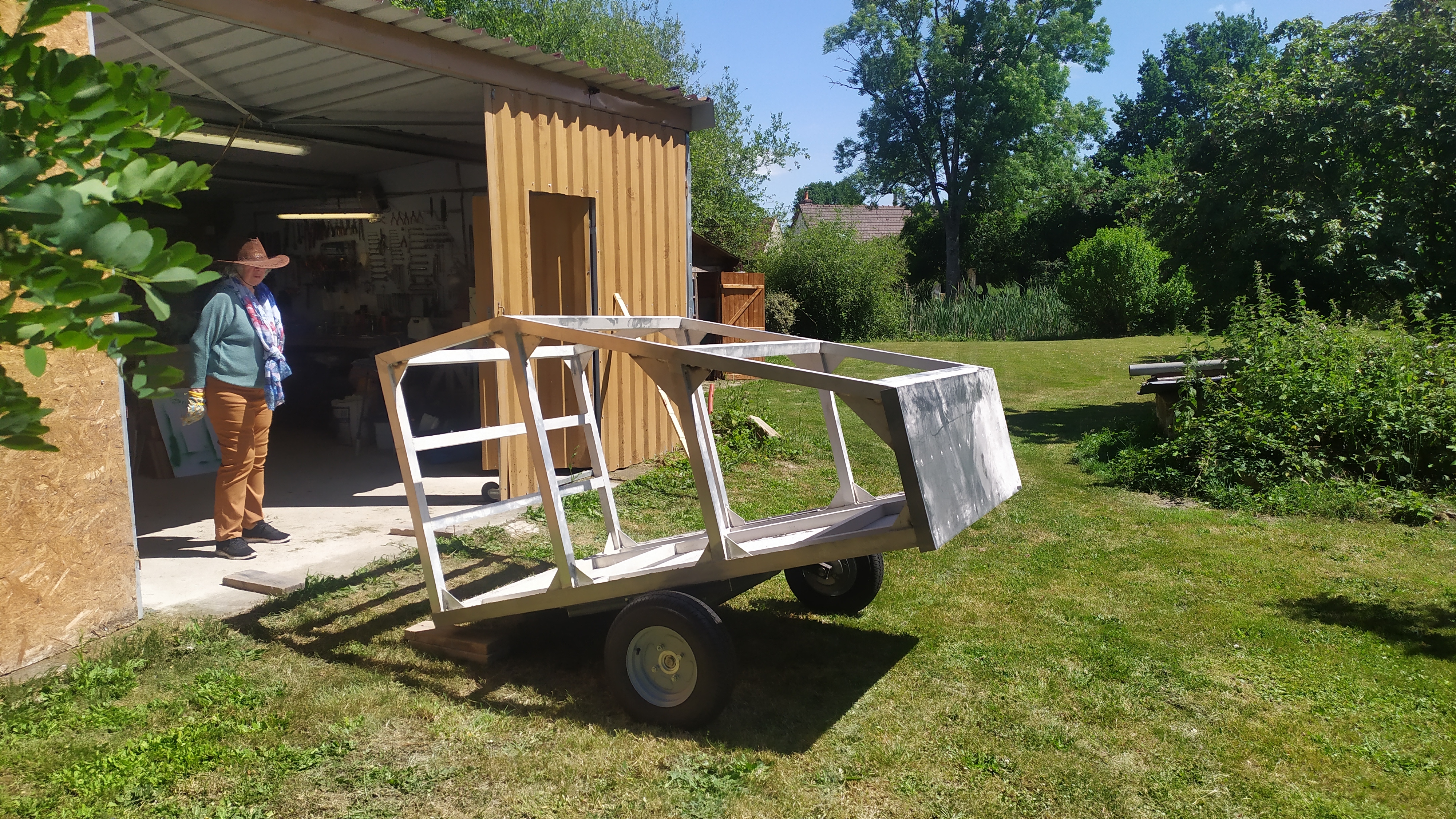

Et voilà, mon habitat roulant est sur ses roues, plus que quelques détails à corriger en attendant d'aller chez Laurent.
Les roues touchent l'herbe pour la première fois
Sur chandelles pour pouvoir continuer en toutes sécurité
Un pontet à prévoir
Messages : 37191
ornette a écrit : 12 juin 2026, 17:08 Et voilà, mon habitat roulant est sur ses roues, plus que quelques détails à corriger en attendant d'aller chez Laurent.
Un pontet à prévoir
Chapeau. On ne se rend pas compte du boulot que c'est. Je pense que Laurent placera de lui-même une patte de renfort sur chaque côté du fer plat qui fixe ton essieu sur tes cornières, afin de contenir un éventuel tangage latéral...

Merci les copains, c'est vrai qu'il y a quelques heures de boulot mais surtout de réflexion. Suite à ta remarque très judicieuse Dan, je vais regarder comment ces fers plats sont fixés sur mes deux autres remorques.
