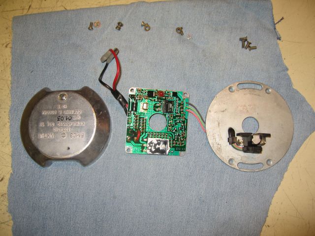

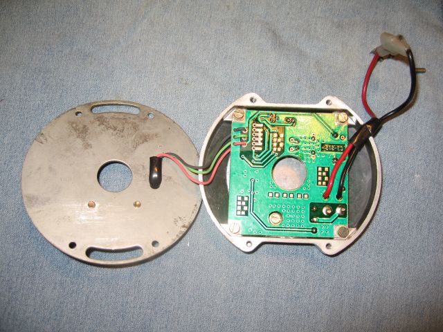

Salut Yvon ,
j'ai reçu mon " oeil " .... j'ai eu du mal , mais j'en ai un ...
Je vais faire un fond , avec un joint caoutchouc , pour l'accrocher comme l'autre ..
Voilà les photos ...( y a même le capteur dessus )
J'espère que tu pourras installer ton systéme ......
J'ai remarqué qu'il n'y avait que 5 fils ..?...

Juste. 2ème photo à gauche : capteur (en 1-2-3) 1 Rouge +12V, 2 Vert Signal du hall, ..... 1 - 4 = 12V peuvent être communs , 3 - 6 masse itou.

Re: L'Oeil de Moscou du belge
Salut Yvon ,
Yes ...je commence à piger les plans et les connections ....( avec un dessin c'est + simple ....)

L'allumage ( électronique ou transistorisé ? ) sans contact dit "oeil de Moscou" type 5 avec module externe, selon les docs donne du 17 000 V à la bougie, bobine avec un primaire de 1 à 2 ohm, ou du moins supérieur à 1,5 ohm.
Ce qu'on trouve :
principalement la bobine noire russe avec primaire de 5 ohms sur le type 4,
ou une 1- 2 ohms sur le type 5
( vérifier les vôtres , et puis parfois c'est bien mélangé ! )
quand JP ou Ark ( voir photo plus haut ) parlent ou montrent un oeil, c'est un type 4 ( tout est dans la cavité dévolue à l'allumage )
Je copie-colle :
Ce qu'on trouve comme bobines sur le marché , "adaptables" sur Ural/Dniepr :
EN SIMPLIFIANT :
---- allumage à rupteur : bobine à résistance du primaire de 5 ohms ( les 3 ohms conviennent parfaitement)
---- allumage transistorisé : bobine primaire 3 ohms
---- allumage électronique : bobine primaire 1 ohm
---- ECU injection : bobine primaire inférieur à 1 ohm
---- tout allumage à décharge de condensateur ( CDI ): en privilègier les bobines, elles sont beaucoup moins "usées "
en dépannage, on peut mettre n'importe quoi,
une bobine HT de mobylette convient aussi
Il est admis qu'un temps de 1ms est suffisant pour décharger la bobine et avoir une bonne étincelle, le reste du temps elle se recharge et .... chauffe.
avec une bobine classique ( 5 ou 3 ohms et 30 000 V à la bougie ) la bobine de l'oeil de moscou type 4 doit chauffer légérement plus qu'avec un système à rupteur,
mais sans grande influence ni importance
par contre en utilisant l'oeil de moscou ( qui devient type 5 ) avec une bobine à 1 ou 2 ohms ( 17 000 V à la bougie ) ça doit chauffer beaucoup plus
( bobine et module )
c'est ce qui a certainement amené les russes
( d'une part pour conserver la bobine électroniques et d'autre part suite à cramages sur les types 4 avec la bobine électronique )
à poser le module à l'extérieur sur le type 5 pour le refroidir ( méthode simple et rustique et ça a réussi )
"""" L'Oeil est prévu pour une bobine qui a besoin de 6mS pour se charger """ : d'où utilisation d'une bobine classique 3 ohms
pour le type 5, je pense qu'ils ont voulu privilègier un temps de charge plus court ( 3 ms ) et une charge plus complète de la bobine en utilisant une bobine 1-2 ohms
pour une bobine 1-2 ohms le module russe de l'oeil n'est pas assez costaud, sauf à être" réfrigéré " ou complètement revu
ou complètement nouveau ( !!! )
Apparemment les 2 types 4 et 5 fonctionnent toutefois fort bien !
PS : l'oeil ressemble furieusement( au moins en externe ) à l'allumage électronique adaptable pour 2cv type DG-Nition ou autre qui conserve la bobine d'origine
Aparté sur les solutions simples , rustiques et russes :
pour la station internationale de l'espace, la NASA a dépensé des milliers de dollars ( et peut-être beaucoup plus ) pour créer un stylo-bille capable d'écrire en apesanteur, les Russes avaient des crayons-papier.................
