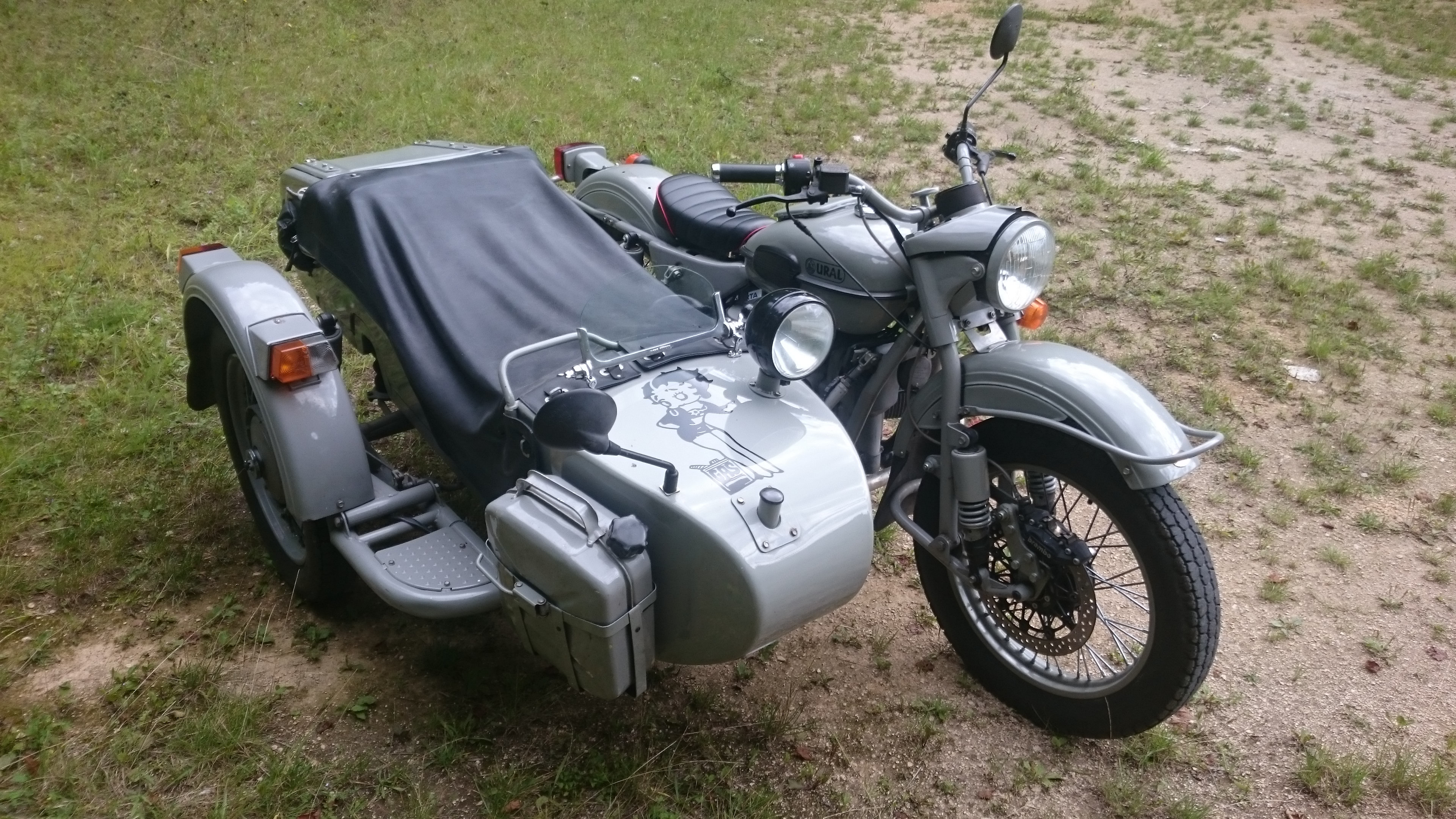

Après mon sportsman 2005 je récidive avec un ranger de..... 2005
http://zupimages.net/viewer.php?id=17/36/bv2s.jpg

magis a écrit :Après mon sportsman 2005 je récidive avec un ranger de..... 2005
Il est très beau, régis, ce ranger!!!! (Et sportsman 2005 retrouvé et devenu black sport's globe trotter!!!) :wink:
Et le monde est tellement petit qu'il est revenu non loin l'un de l'autre...( La vie est parfois curieusement faite de bonnes surprises!
ps: (A samedi, Régis! :wink: )
FRED, dept 54, et "black sport's globe trotter" année 2005 fiabilisé partie Cycle en 2010, Moteur/pont par DAN en 2016 et BMW rotax F650 GS

Message par magis » 05 oct. 2017, 12:50
Messages : 8274
Re: MAGIS : Mon Sportsman 2005
Message par gecko » 05 oct. 2017, 16:06
Aller on joue au sept modifications :lol: :lol: :lol:
magnifique le petit retro profilé.....
trés belle ensemble
