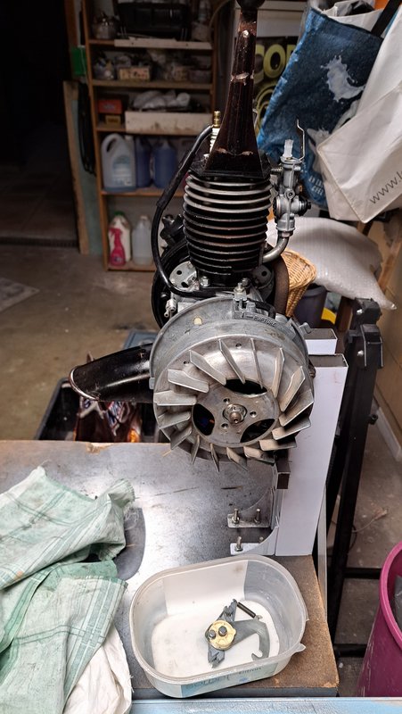

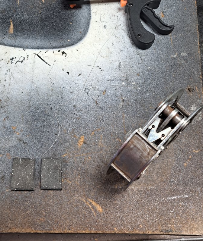

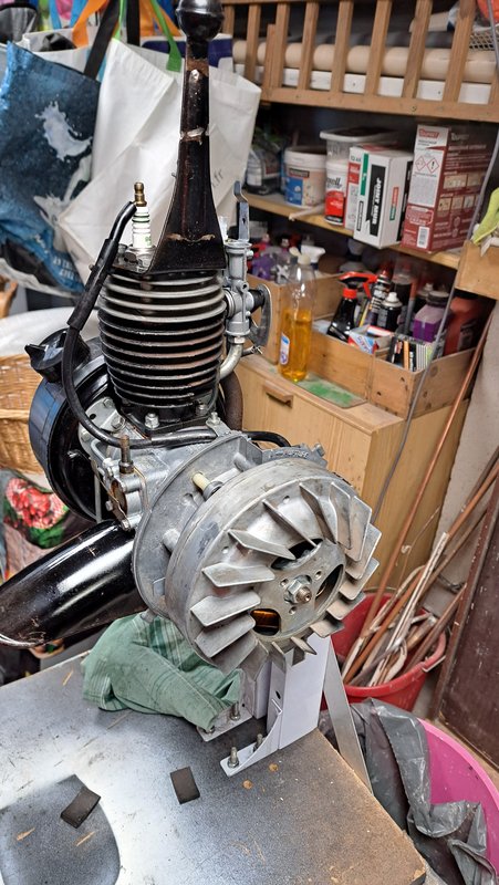

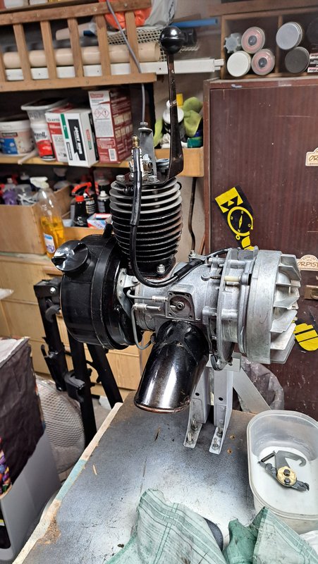

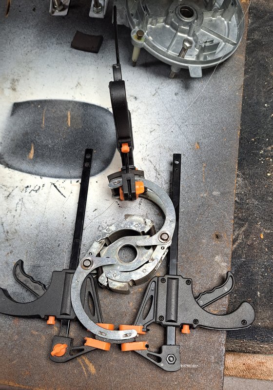

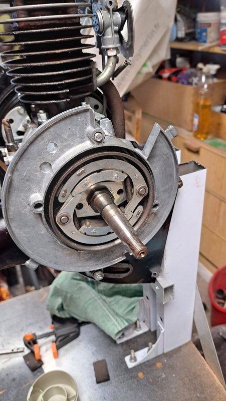

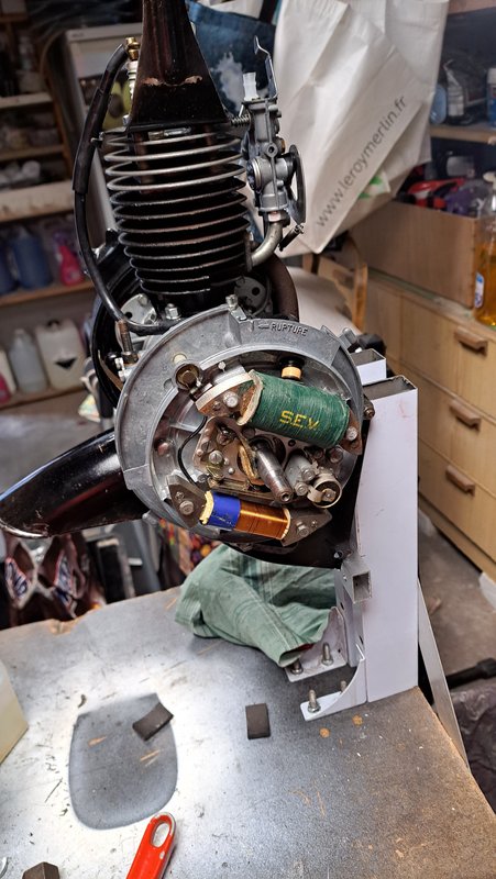

Après réception des nouvelle garnitures et leur collage sur le système d'embrayage, remontage de celui-ci, du plateau allumage, réglage des vis platinées et mise en essence.
un coup de visseuse pour le lancer et pet pet pet du premier coup 😎 là là le bonheur de sentir les douces vapeurs du deux temps :D
Bon il a pété mais pas longtemps manque d'essence, pompe à essence est HS donc il faut la refaire.

Bonjour à tous,
Et voila le moteur de Roger a rugit :lol:
Quasi au premier coup et il tourne pas mal 8)
Bon va falloir peaufiner les réglages( c'est bon il y en a pas trop :lol: ) et surtout changer le gicleur qui semble avoir été un peu bidouillé.
Prochaine étape, la partie cycle ou il y a aussi pas mal de boulot :wink:
