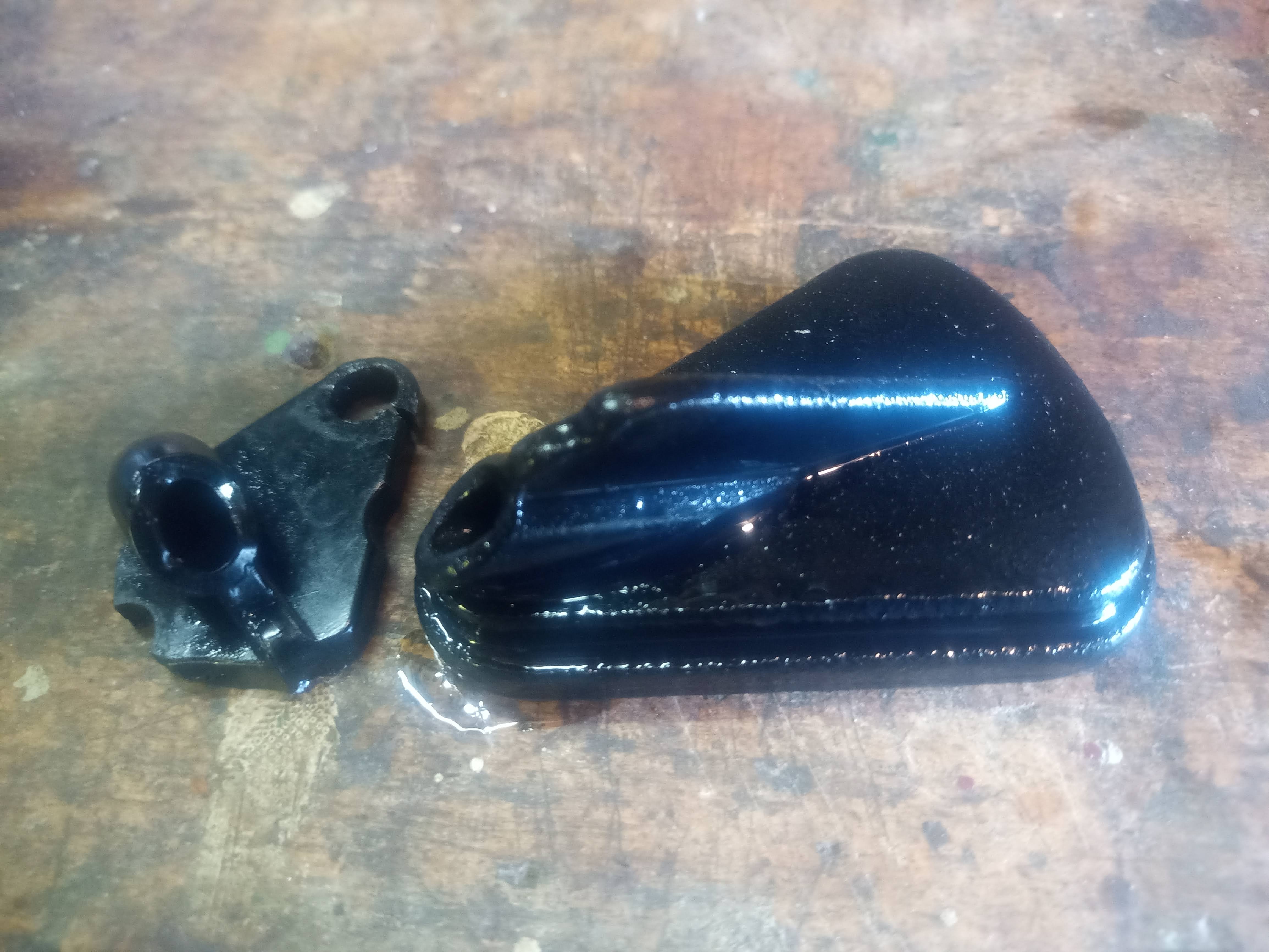

papycoz a écrit : 11 nov. 2024, 13:17 Bon je viens de trouver le filtre pompe a huile cassé. Cela expliquerait le soucis de casse du vilo??
Déjaugeage de la pompe trop fréquente? pourtant je contrôle mon niveau d'huile avant chaque sortie.
Ilest vrai que quand le niveau est a moitié je ne fais pas de rajout pour les trajets journalier (< 50 km).
Le moteur est près à être sorti du cadre.
Demain je vois cela avec mon fils vu que je ne suis pas Ben Hur!
Je ne connais pas le poids de l'ensemble moteur boite, donc je ne m'y lance pas tout seul.
Le vilo est HS mais j'espère que les couvercles de palier ont tenu ainsi que le volant moteur, l'embrayage, et l'arbre primaire de boite.
C'est possible car il n'y aurait pas eu une aspiration d'huile normale.
Gaffe, l'ensemble boite-moteur est lourd, il pèse plus de 80 kilos.
Comme tu as arrêté tôt, les autres pièces environnantes ne sont pas cassées.

Extraction terminée
Démontage achevé
Maintenant on voit le vilo et le total des pièces à commander va commencer, car si je veux être aux 1000vaches faudra pas chomer.
Voilà le cadeau:
Messages : 37081
Re: Papycoz : Présentation+projet ?...
papycoz a écrit : 14 nov. 2024, 15:16 Bonjour,
Extraction terminée
Démontage achevé
Voilà le cadeau:
:shock: :shock: :shock: Très rare quand même, je dirais unique.
Tu auras les pièces rapidement ?
