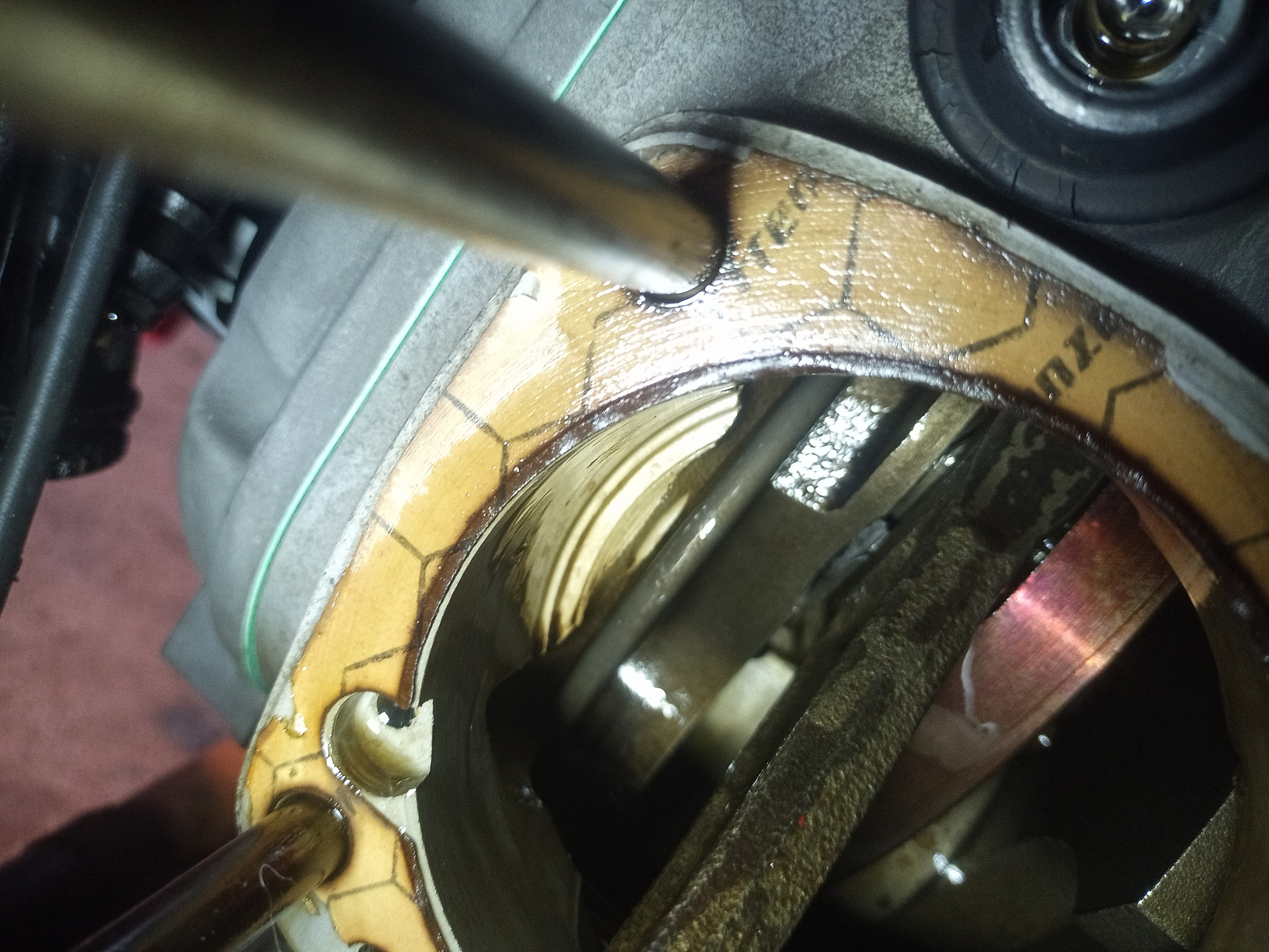

Donc constatant que le soucis était encore là, je récupère la machine sur un plateau et la ramène chez moi.
Soupçonnant un soucis de bielle, je déculasse coté gauche et retire le cylindre et piston pour contrôler la tête de bielle.
Quelle n'est pas ma surprise, je m'aperçoit que le maneton est cassé.
C'est pour cela que le volant moteur était marqué et que le moteur cognait.
ayant vu que le volant bougeait quand on forçait avec un tournevis entre la bielle et la masselotte du vilo, je me demande si le carter coté boite n'est pas cassé et donc je pense me séparer de mon ural en l'état.
Donc le mécano de Brive appelle Seb pour lui demander si ce bruit est normal.
Seb lui répond que ces moteur ne sont pas du genre silencieux.

Si tu as un cylindre d'ouvert, essaie de regarder si, lorsque tu bouges le volant moteur d'avant en arrière, c'est tout le vilo qui bouge ou seulement le volant ?

Quand je mets un tournevis entre la bielle et la joue du vilo et que je j'écarte la cassure, je vois le volant bouger.

On voit bien le morceau du vilo ou maneton a gauche de la bielle.
Le moteur totalise environ 70000Kms

Tudju, j'ai eu ça deux fois, c'est une surchauffe d'un vilo limite au niveau tolérances d'emmanchement...Je te demandais ça plus haut car il arrive que la grosse vis du volant d'embrayage se dévisse, mais là c'est clair.papycoz a écrit : 09 nov. 2024, 23:59
Les masses étaient décalées aussi, ce qui fait que j'ai eu beaucoup de mal à sortir le vilo du carter...
Surchauffe ou pas, ce n'est pas normal. J'avais demandé une participation à Hari pour une part de garantie qui m'avait été accordée, même si la bécane avait 35000 kils.
J'ai eu ça aussi :
Voilà...
