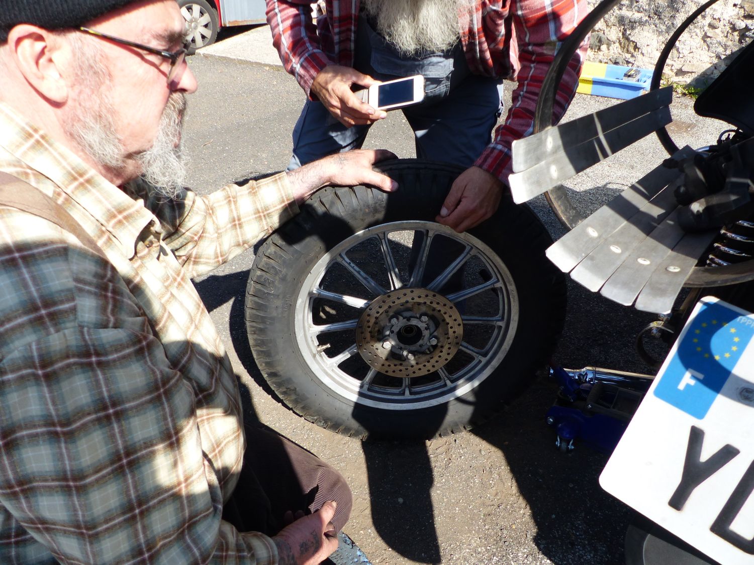

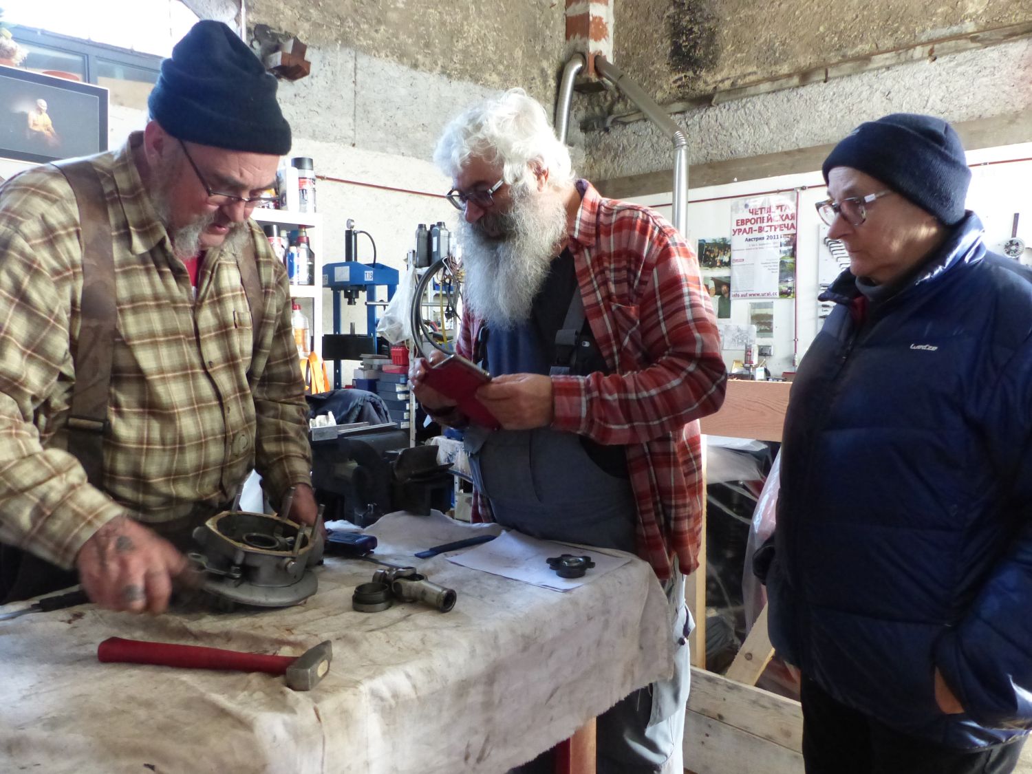

Le (vrai) Prez arrive avec Zorgoline pour reprendre sur les roues à bâtons : au taquet Gégé...
Il me montre le boulot de la 3D: vraiment chouette :
Zorgoline trie les équerres superbes et les joints pour les envois :

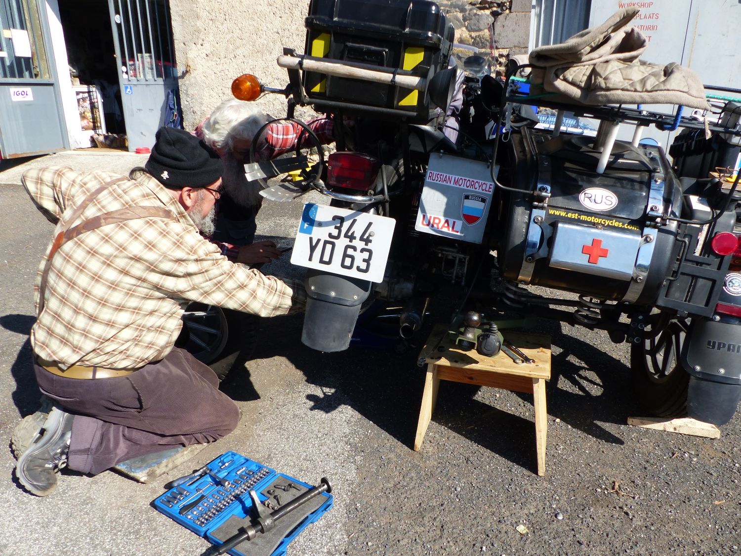

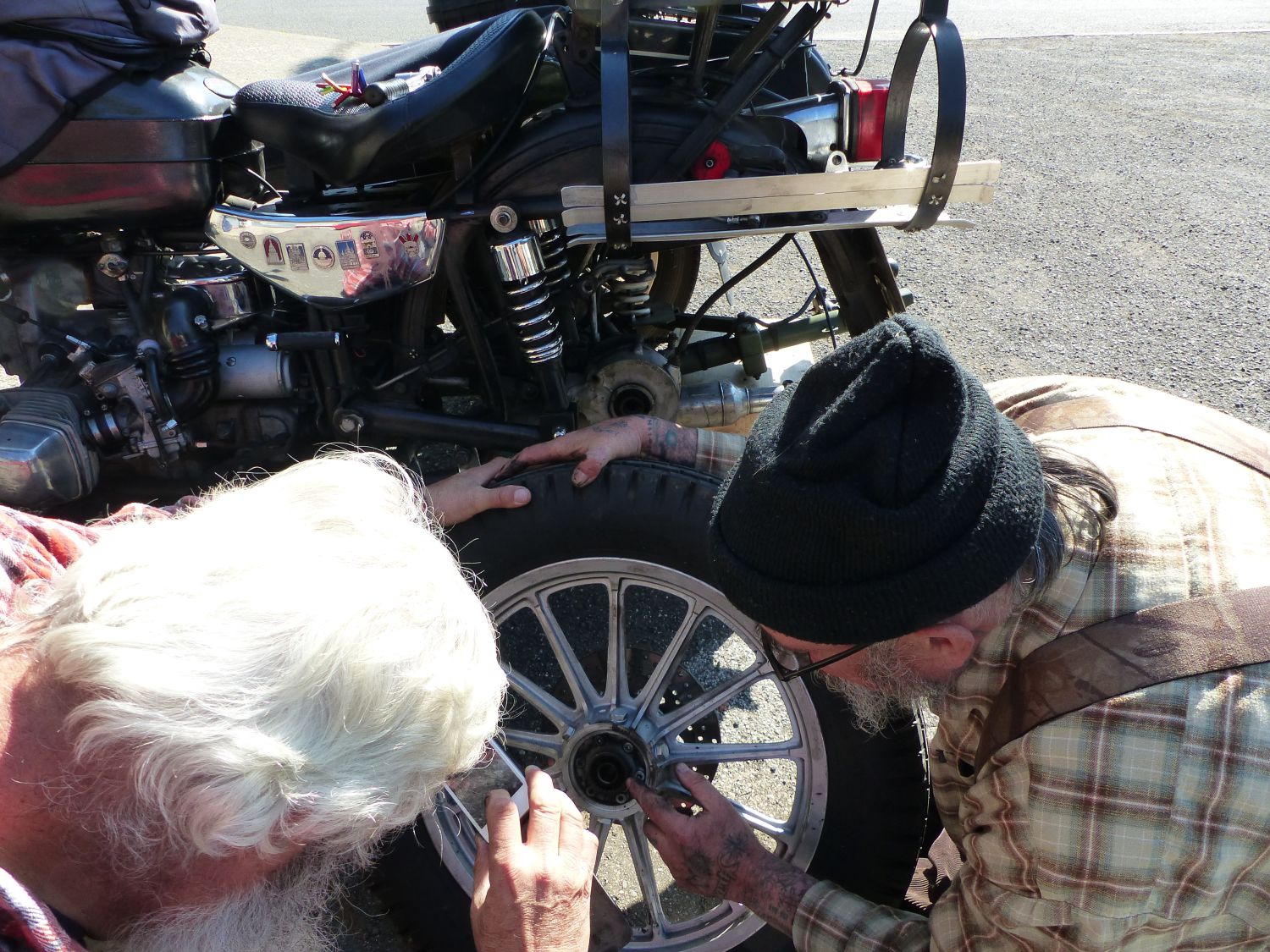

...pendant que nous prenons des cotes des roues qui roulent en vrai, pas pour faire beau...on détaille tout. Photos...
...y compris les modifs du pont :
