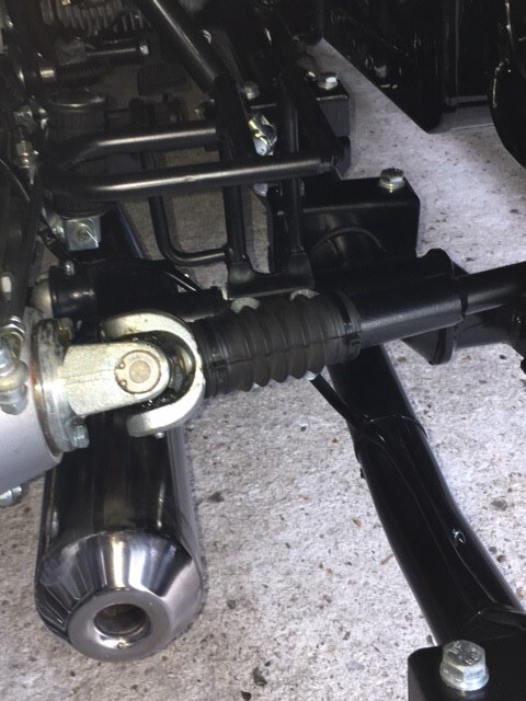

Graissage arbre entre panier et moto sur EFI 2018
Message par Grisohm »
Bonjour, le soufflet d'arbre qui vas au panier est serti par de collier permanent; Mon sporstman as 9000 kms, dois je graisser cette pièce sous le soufflet( voir photo) et remettre des colliers ? et je viens de régler mes culbuteurs, avec un réglage de 0.10 à l'admission, la cale frotte beaucoup, mais passe. J'ai vu que l'on pouvait mater les queues de soupapes, si trop serrer, désolé, pour mon "angoisse", je pars jeudi en Espagne, c'est mon premier périple, merci à vous :)Image

Grisohm a écrit : 29 mai 2023, 14:05 Bonjour, le soufflet d'arbre qui vas au panier est serti par de collier permanent; Mon sporstman as 9000 kms, dois je graisser cette pièce sous le soufflet( voir photo) et remettre des colliers ? et je viens de régler mes culbuteurs, avec un réglage de 0.10 à l'admission, la cale frotte beaucoup, mais passe. J'ai vu que l'on pouvait mater les queues de soupapes, si trop serrer, désolé, pour mon "angoisse", je pars jeudi en Espagne, c'est mon premier périple, merci à vous :)Image
Oui il faut graisser les cannelures car la plupart des concess ne le font pas.
Il suffit de démonter l'écrou de roue AR et les deux vis hexago qui tiennent la crapaudine 2WD, sortir cette partie de l'axe 2WD et remettre des serflex neuf au remontage. Graisse hydrophobe si possible.
0,10 mm de jeu avec cale est trop serré : il faut que la cale passe librement.
Bon travail et bon trip !
Merci, c est fait :)
