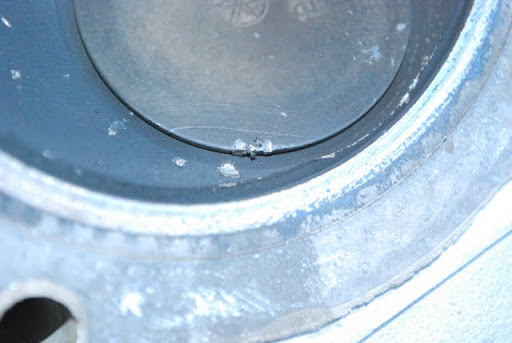

Voila ce que je trouve:

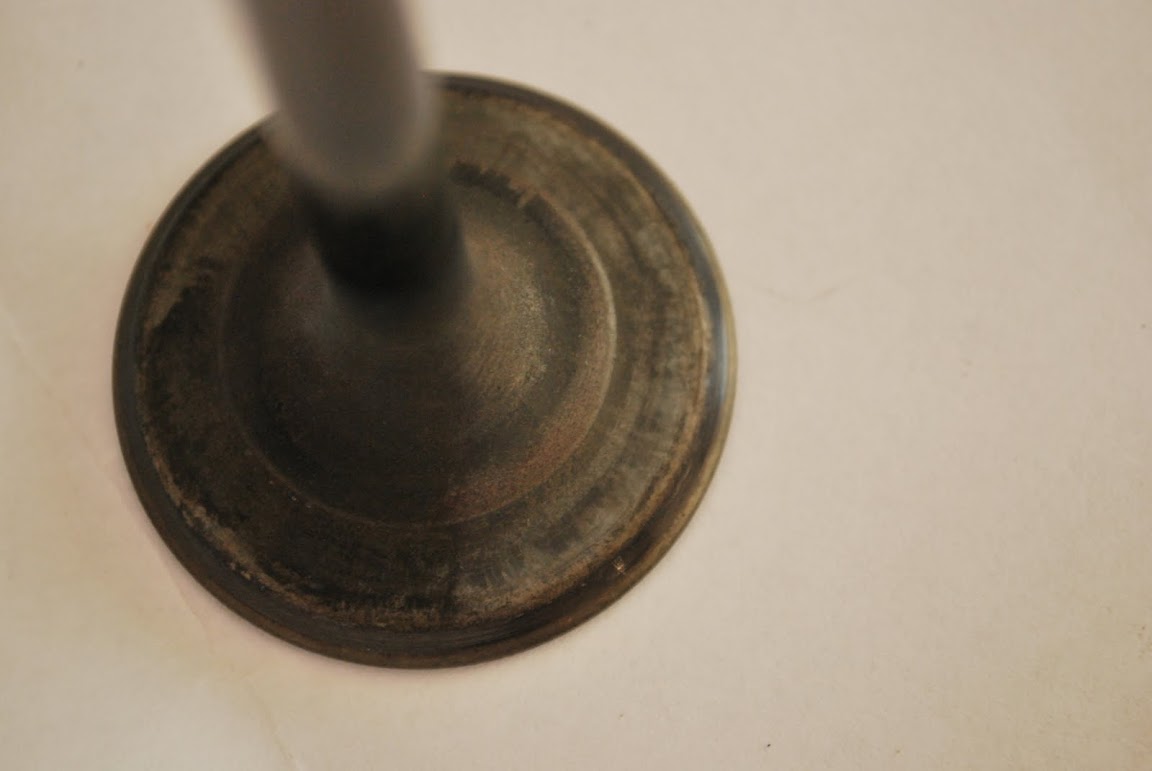

et oui c'est bien la petit vis 6 pan qui bloque l'auguile du carbu... :(:(

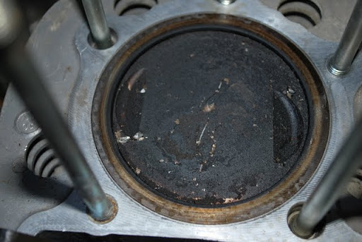

Le piston:

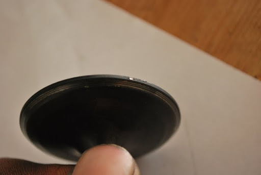

La soupape:
La cylindre n'est absolument pas marquer.. Demain je controle les sièges de soupapes.
Putain j'en revient pas que j'ai oublier dde serrer cette vis!!!!!!
Que mon conseilles tu de faires?

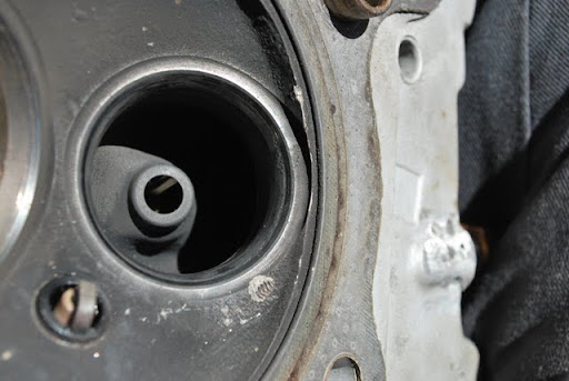

Bon ce matin j'ai mis de l'essence dans ma culasse et ca fuit un peu... donc démontage des soupapes.. et voici l'horreur:
add:
Echapp:

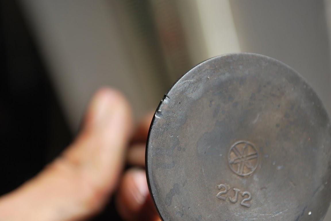

C'est la soupape d'add. qui a pris un coup:
l'échapp. lui est en bon etat:
Bon je dirais que c'est récupérable mais il faut une fraise comme Dan..

Je suis pas un super specialiste des gromonos mais avec 2 soupapes neuves et des portees refaites tu devrais t en tirer.Je sais pas combien de bornes a ta becane mais regarde tes guides faudrai pas quils soit trop uses.Et au point ou tu en est verif chaine distrib et patins.A y etre depose ton cylindre mesure le et verifie ton jeu a la coupe des segments parce que si tu fait une super etancheite en haut le bas risque de pas suivre.Bon courage.

Salut Ti baz , la photo est peut être trompeuse mais pour moi ta soupape est ok, en effet elle est marquée mais pas sur la portée du plan de joint, donc c'est sans conséquence. Côté culasse on devine bien quelque chose, c'est profond?
tibaz
Messages : 542
Message par tibaz »
effectivement, la soupape n'est pas marqué sur la portée du plan de joint.
Coté culasse, n'ont c'est pas très profond... max 1 mm.
