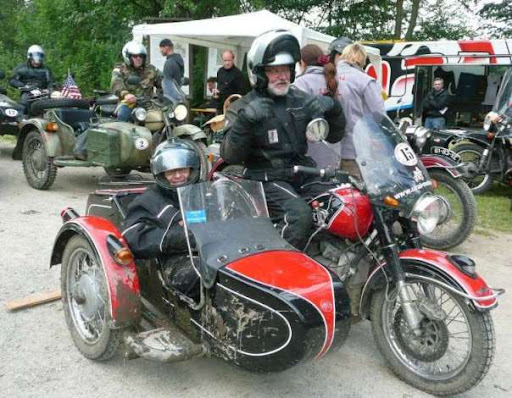

craboter un Ural = enclencher par le biais du levier situé sur le bras oscillant d'un Ural 2WD, le blocage de pont qui rend solidaire la roue motrice et la roue du panier qui habituellement tourne librement .willy a écrit :Bon courage pour la suite, et une petite question
quesque vous entendez par craboter ?
Mais certains s'en passent sans problème , ici l'arrivée d'un concessionnaire Ural espagnol, en Rétro au rallye du Piberstein .
