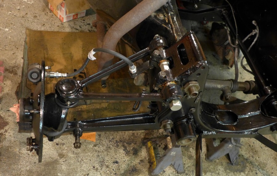

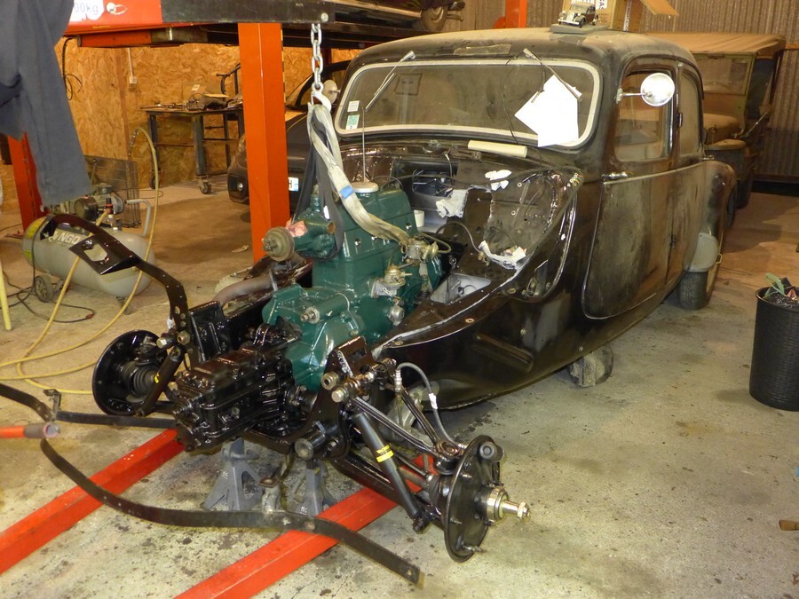

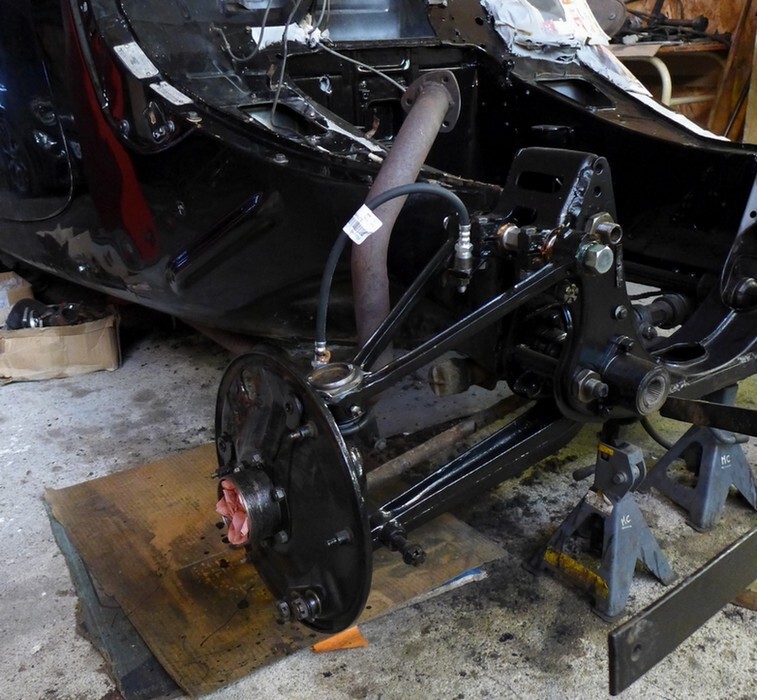

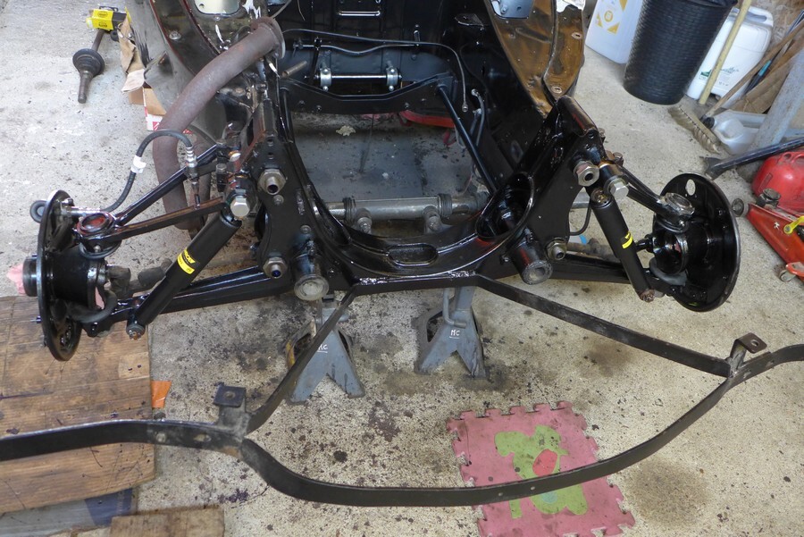

Et voilà le résultat pour le train droit ....
Reste plus qu'attaquer le Gauche ;)
marcc
Messages : 1361
Message par marcc »
22h30 le train gauche est fini de remonter :)
Je vous fait grâce du process , c'est le même que pour la droite ;)

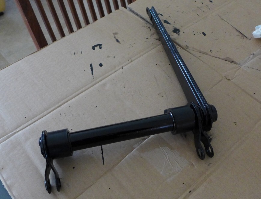

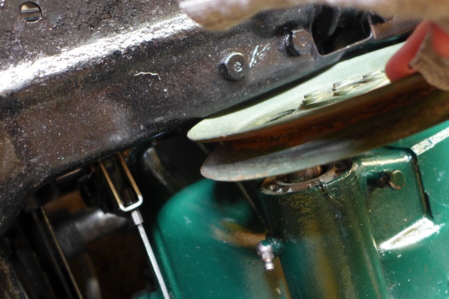

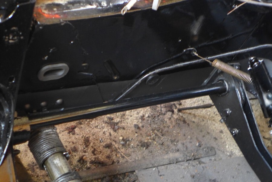

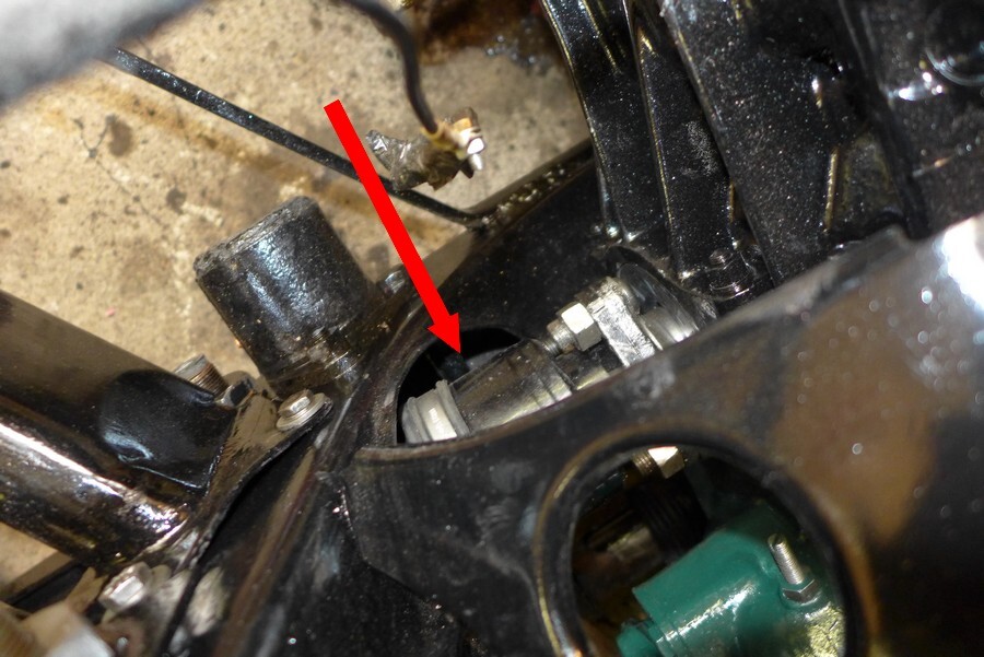

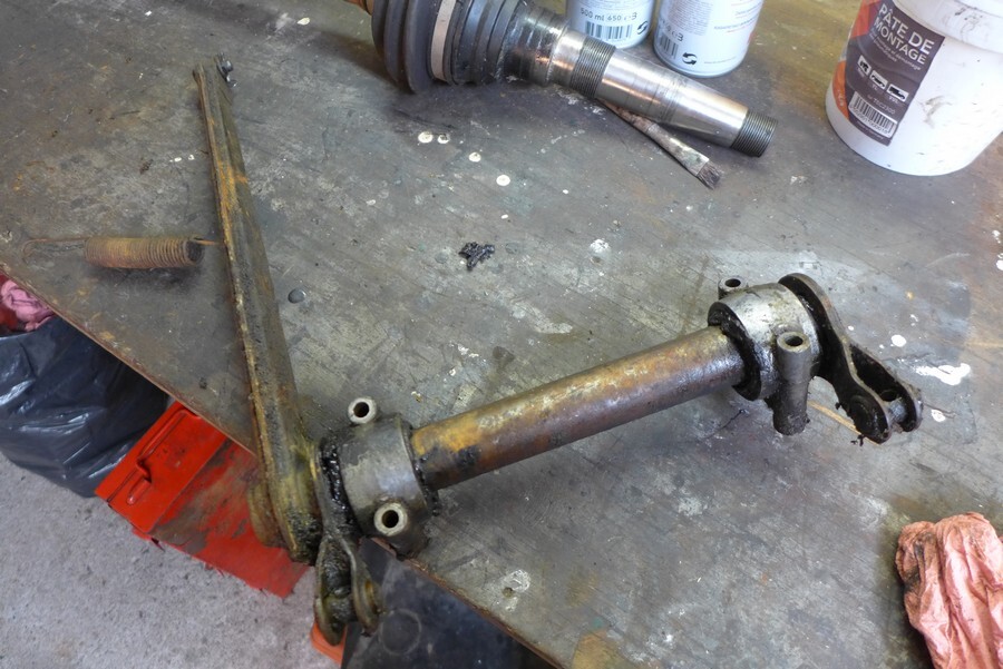

J'ai aussi refait le palonnier de frein à main .
Bien "crado" avec sa vielle graisse de 70 ans....
Une bonne heure de grattage et brosse métallique plus tard....

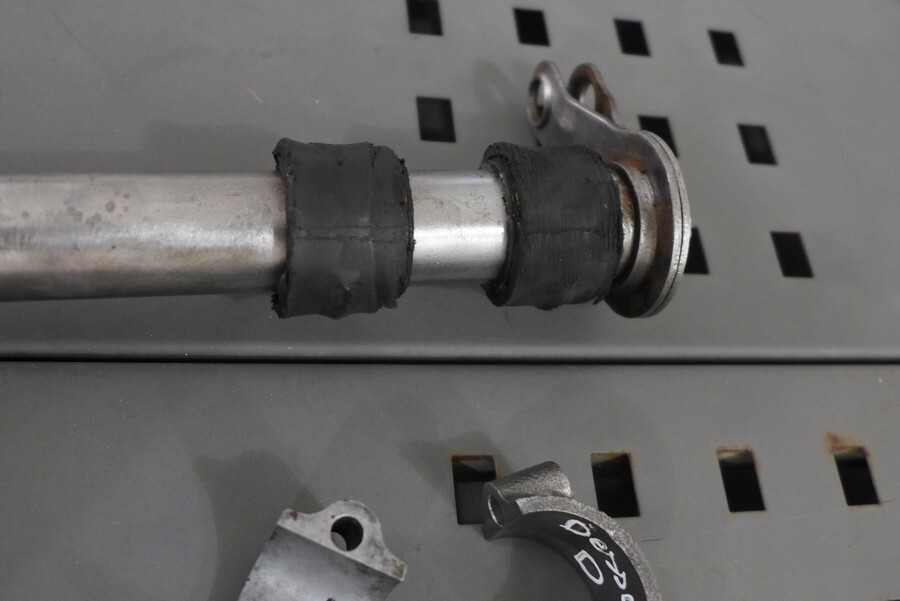

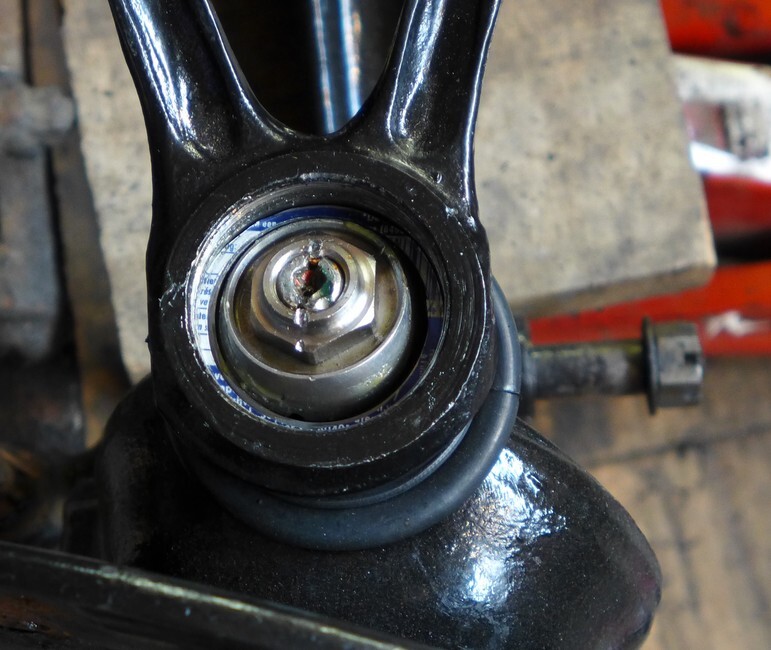

Le problème ce sont les caoutchoucs des paliers..... ils ont 70 ans et sont devenus gélatineux et collants/poisseux.
J'en profite pour monter des neufs en espérant qu'ils résisteront aux projections d'huile...

Peinture anti gravillons du bas de la baie moteur:

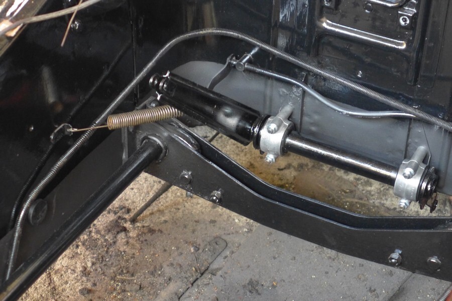

Puis repose du palonnier de frein à main:

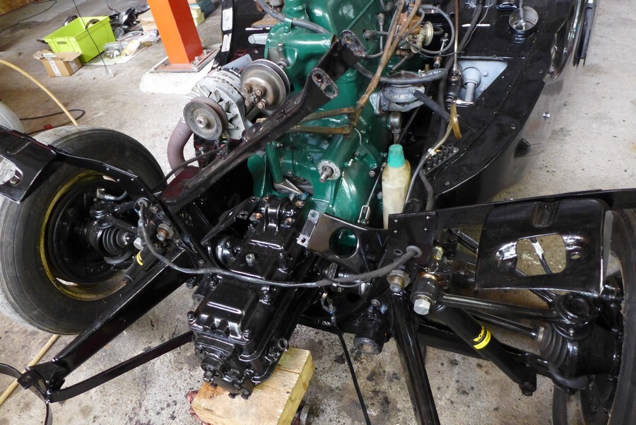

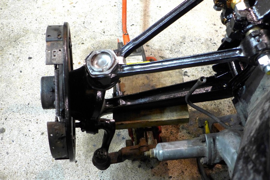

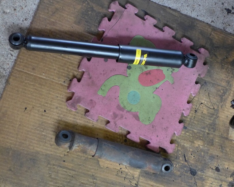

J'ai changé les amortisseurs...... admirez l'amortisseur neuf à coté de l'ancien grippé , vu son aspect je ne serai pas étonné qu'il soit d'origine :P
Et voilà le train avant fini , restera à serrer les écrous du berceau une fois "l’accastillage" remonté

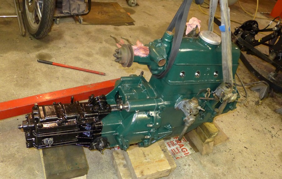

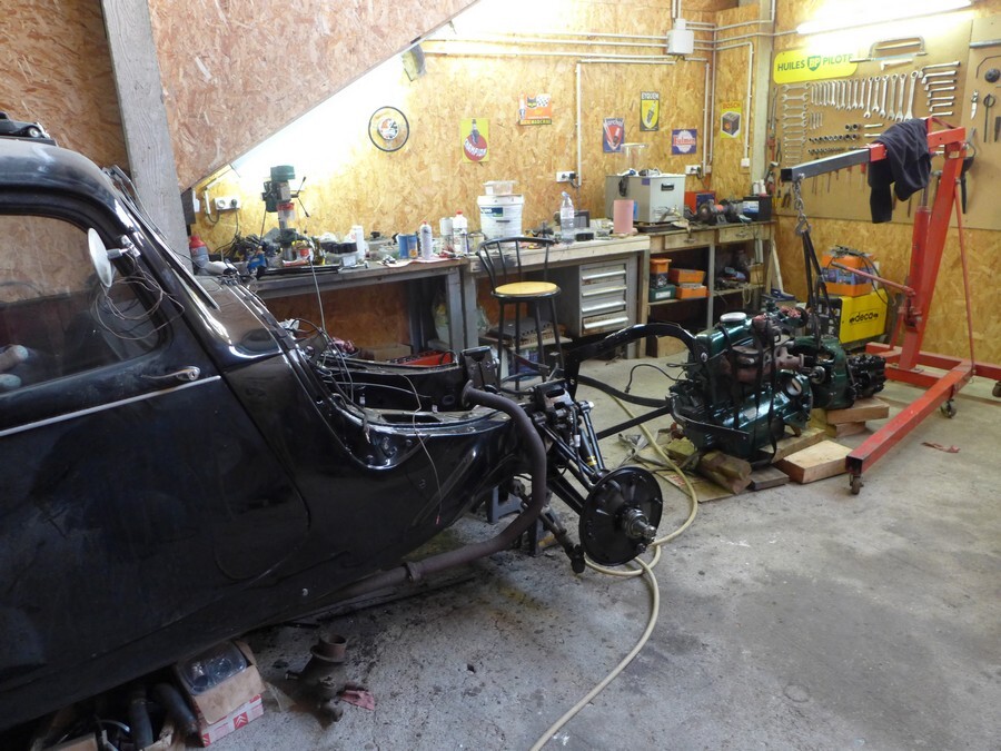

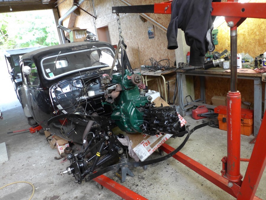

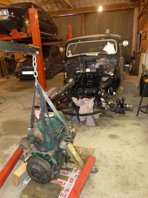

Je commence à rapprocher le moteur de l'auto ..... hum ça commence à être bon ça :D
Ensuite peinture du moteur et de la boite...
Et voilà il est Minuit et le moteur est enclenché, mine de rien pour un gars aussi musclé que moi ( :lol: ) la manip était plutôt physique , j'ai attrapé une suée ;)
Cool ! Vous allez me dire.......... et bien NON :shock:
Je ne sais pas pourquoi mais me vient l'idée de faire tourner le moteur à la manivelle histoire de vérifier que les cannelures de l'arbre de boite sont bien enclenchées dans le disque d'embrayage......
Là ! un bruit de frottement, la boite tourne bien mais le moteur Nada !!! en gros l'embrayage patine. Par une trappe je vois bien le disque qui tourne mais pas le volant moteur..... :( :snif: en clair le mécanisme est semi débrayé.
J'ai donc tout redémonté puis je suis allé me coucher :evil: ... je vous raconte la suite demain !!

Pour ton embrayage, facile : ta tige de poussée touche ton dernier plateau avant l'heure - cad avant la fermeture du couple boîte-moteur.
Essaie dans un premier temps de desserrer ce couple et vois comme tu as fait via ta trappe : tu verras qu'en donnant 1 cm de leste ça fonctionnera, et tu pourras ainsi identifier d'où vient ce "raccourci". Ta tige de poussée va-t-elle dans un alésage au fond de la cloche ? Est-ce que touts l'ensemble est centré ? N'y a-t-il pas un centrage quelque part ?

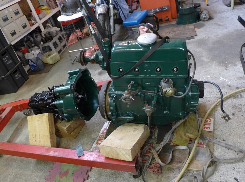

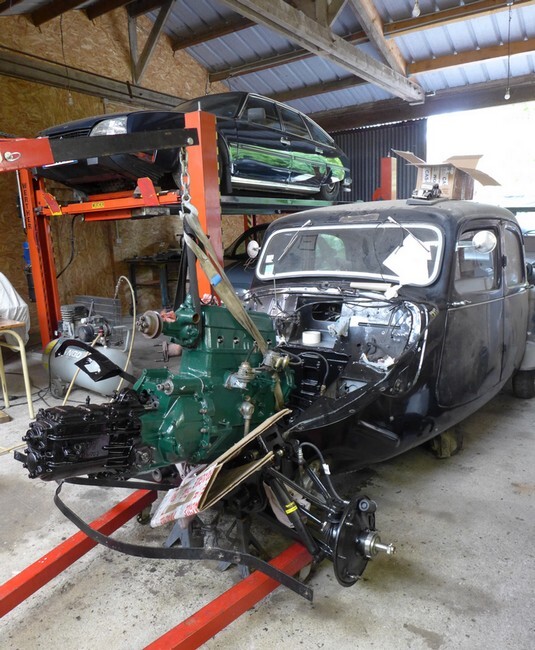

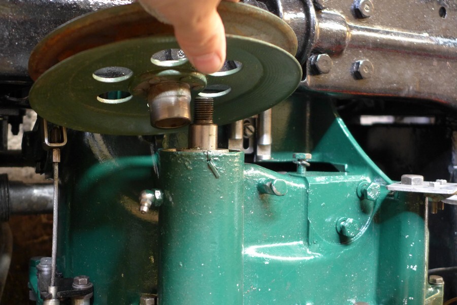

Bien !! j'ai donc redémonté l'ensemble moteur boite......... :( voilà la fautive :
La buté de gauche est la butée neuve que m'a montée le pro et celle de droite la buté que j'avais montée en 2008...... l'écart est parlant, voilà le responsable de mon débrayage intempestif.
Pour une fois je ne vais pas râler sur les "pro", il n'est pas responsable le pauvre. Il n'a jamais vu mon moteur , juste ma boite et son carter d'embrayage et à réception il me dit : tiens tu as un embrayage à diaphragme ?
Ta butée est une butée à diaphragme. (à cause de la surface d'appuis différente).
Je ne lui ai pas laissé ma butée que j'ai rammenée avec mon carter HS (vu qu"il avait celui qu'il me révisait) Il a donc remonté une buté neuve à diaphragme....
L'erreur vient du fait qu'en 2008 j'ai acheté une buté d'embrayage 3 doigts chez CTA qui commercialisait une buté plus courte (celle de droite sur la photo) mais ayant une surface d'appui similaire alors que toute les butées que l'on trouve aujourd’hui, on une surface différente....... comme le pro n'avait pas ma butée d'origine sous les yeux, il ne pouvait pas se rendre compte de la différence :/
Bon pas grave !! ma butée d'origine n'a que 16 000 km, je l'ai donc remontée en place et réassemblé moteur et boite ... Nickel :) plus de patinage !! :)
La plaisanterie m'aura juste coutée une heure et 3 courbatures de plus :mrgreen:

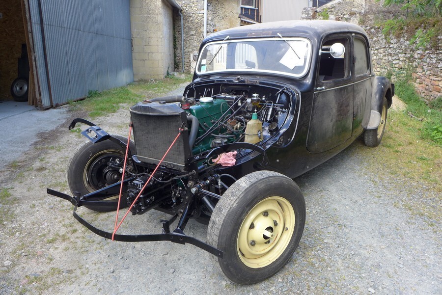

Bon je suis à la bourre et sur les charbons ardents.... :twisted: le mariage prévu avec la traction est le 18 Mai donc "ça Urge" :(
je n'ai pas le temps de tout relater , je le ferai une fois la voiture finie (je bosse dessus tout les soirs jusqu'à 23h00....)
Je pensais qu'il ne restait que "l’accastillage" à remonter et que cela allait bien se faire mais le démon de la trac à encore frappé.... j'ai presque dû tout redémonter 2 fois : mauvaises pièces, mauvais réglages...et quelques "conneries" de ma part :roll:
Bon depuis ce soir la voiture est sur ses 4 roues et à fait 50 cm en avant et en arrière :lol:
Petites satisfactions: elle démarre au 1/4 de tour, tourne bien et rien ne fuit, ni les freins, ni le liquide refroidissement ni la BV :)

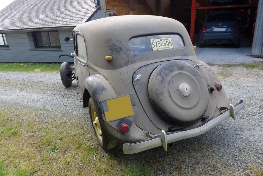

Bien cet apm ma Trac a roulé pour la première fois par ses propres moyens depuis 11 ans....... :)
Oh ! rien de glorieux.... seulement 50m devant chez moi histoire de vérifier que les 3 vitesses passent bien et qu'elle freine....
