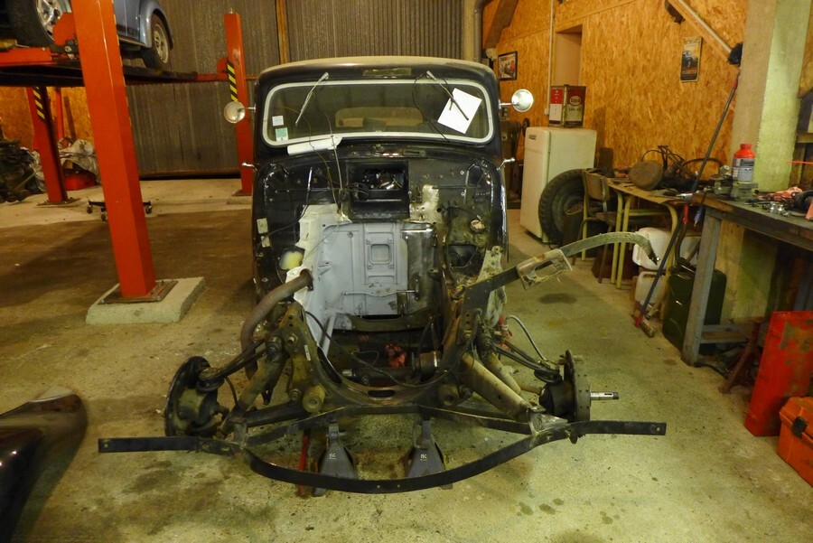

La semaine prochaine je démonte le train avant pour changer les axes de triangle

marcc a écrit : 13 oct. 2024, 13:27 La semaine prochaine je démonte le train avant pour changer les axes de triangle![]()

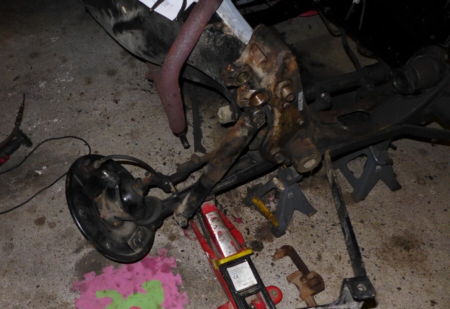

Allez je vous raconte le démontage

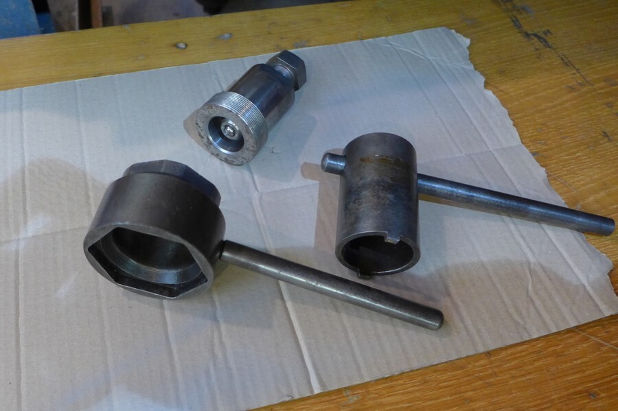

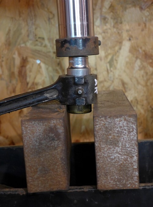

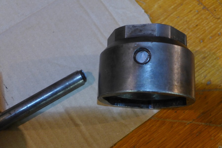

Il y a quelques années j'avais investi dans de l'outillage spécial Citroën...... je le ressors
Il faut dire que ce cher André, en plus de la Pub, du crédit, de la carrosserie tout acier, du montage à la chaine, de la traction avant ...etc. avait inventé la capture de la clientèle
Ben oui, là où un un simple écrou 6 pans suffirait, il était le roi de la bague écrou du vissage interne et de la clé à ergot (entre autre). Résultat si vous n'avez pas les outils, plus qu'à aller chez l'agent exclusif Citroën

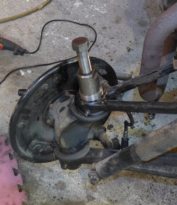

On attaque:
Miracle des marchands du temple et des refabrications modernes "de qualité" .....
Bon, pas grave, l'outil reste opérationnel avec le 6 pans supérieur, je ressouderais le bras plus tard.

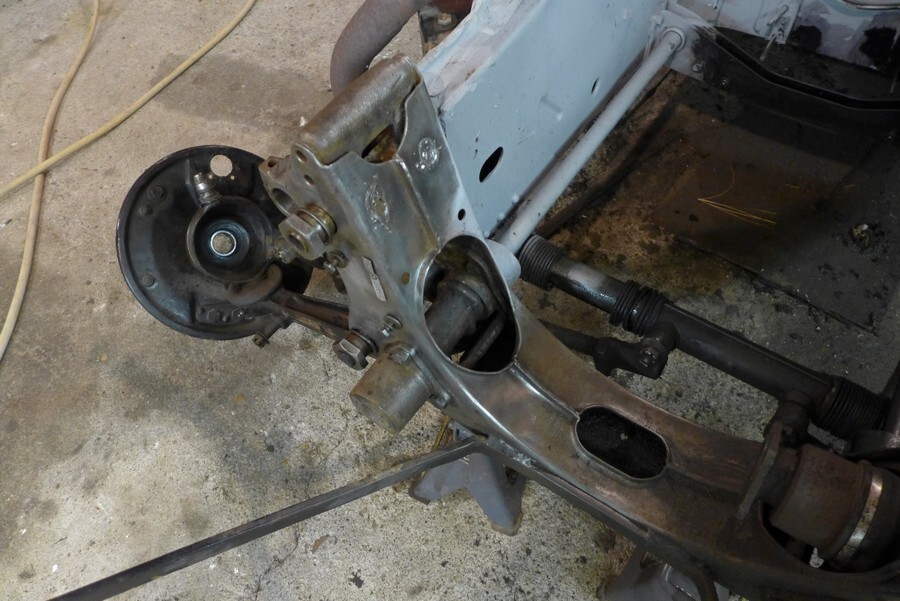

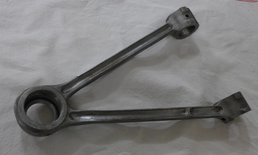

Ça y est le triangle supérieur est démonté .
J'en profite pour décaper le triangle qui sera repeint au remontage

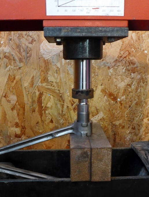

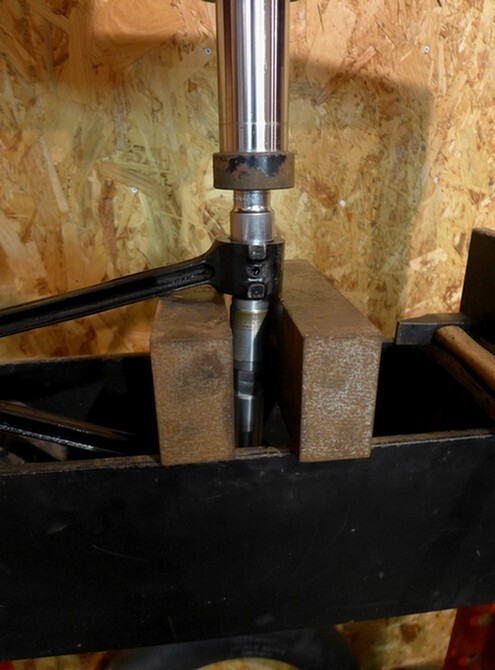

On démonte les vielles bagues qui sont à changer..... le jour où j'ai acheté cette presse j'ai fait un de mes meilleurs investissements pour mon atelier (avec mon pont)
Puis on remonte les nouvelles......

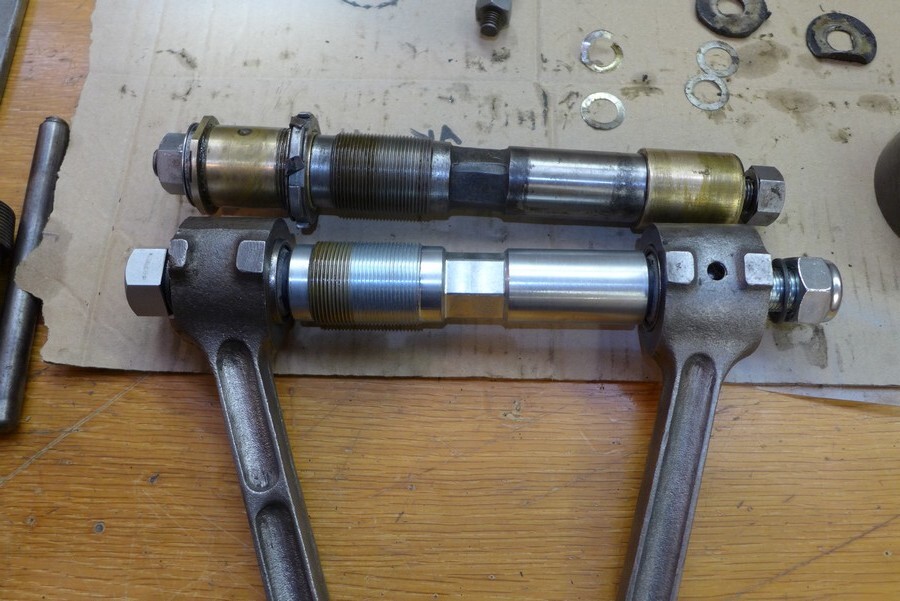

Voilà à quoi ressemble le nouveau système sur silentblocs que je monte par rapport à l'ancien sur bagues en bronze:
Je reprends l'ajustage de l'emmanchement des silentblocs afin que ceux ci affleurent au manchon central (sinon au serrage de l'axe le triangle risque de se déformer..... et peut être de casser)

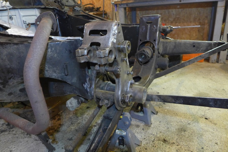

Montage à blanc du manchon central sur le berceau avant
Puis montage du triangle
Parfait !
Tout va bien sans jeux !!

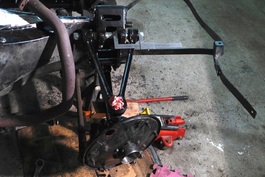

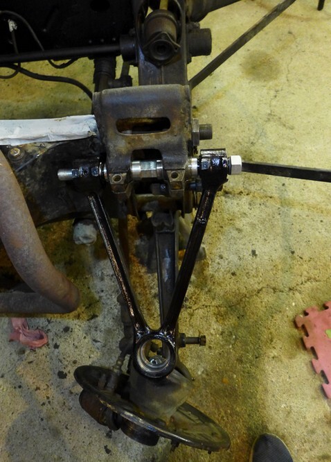

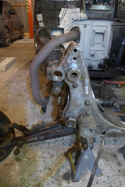

J'en étais resté au demi train décapé. Le voilà peint avec du noir à châssis et cadre RESTOM . L'avantage de cette peinture (un peu chère) c'est qu'appliquée au pinceau, elle se tend bien sans laisser de trace de pinceau, comme si elle avait été faite au pistolet
Je remonte ensuite les entretoises et l'axe de bras en prenant soin de tout graisser. Les filetages ont été graissés à la graisse cuivrée avec l'espoir que cela résistera aux projections humides de la route... (si cette sal§@%µ de traction veut bien rouler un jour
Je vous rassure, l’immonde "Pougnac" plein de boue et de saletés à gauche de la photo est le jambonneau de la voiture, il sera nettoyé et repeint une fois les travaux finis.....

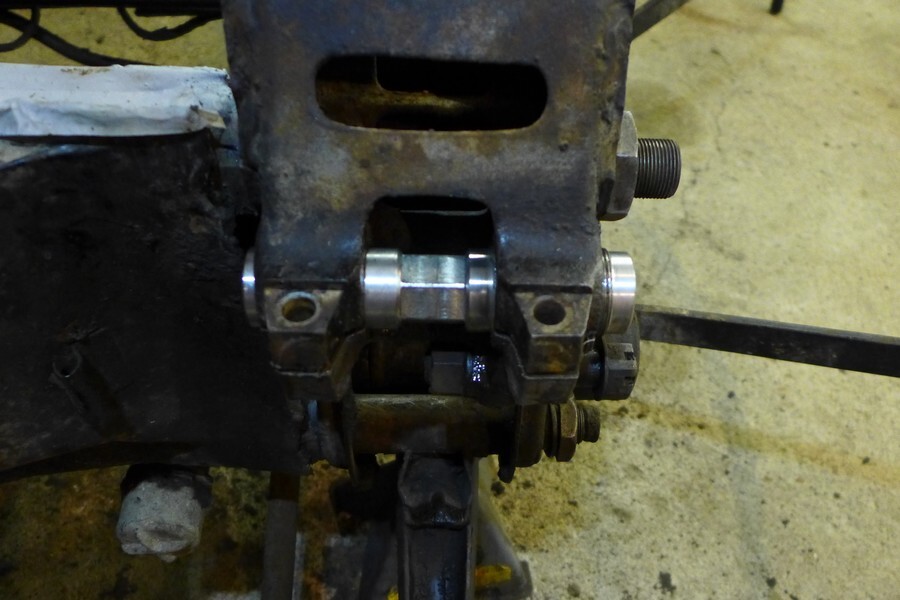

Il me reste à monter les deux boulons qui bloquent l'entretoise d'axe sur le train.

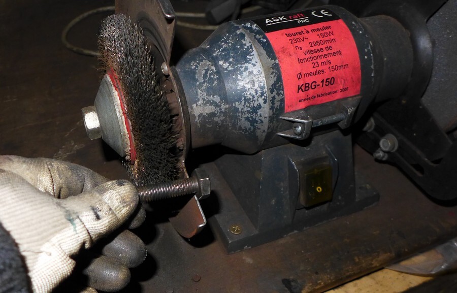

Je décide de réutiliser les vis d'origine, je vous montre pourquoi.....

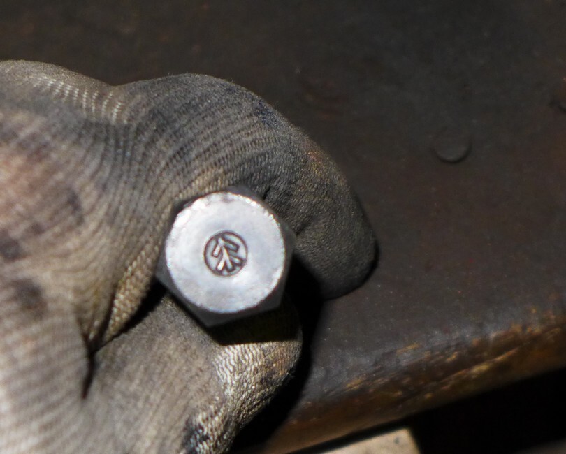

Citroën qui copiait pas mal les méthodes de Ford avait la manie, comme lui, vous le savez, de faire estampiller ses vis et boulons contrairement aux autres marques automobiles. Ces 2 vis sont donc d'origine et en bon état ! pas mal pour des boulons de 72 ans :super:

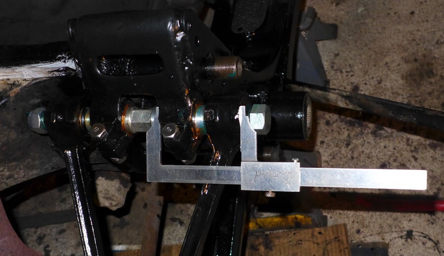

Bon les voila "à poste" et le pied à coulisse me permet de faire un pré-réglage de la chasse du train avant en reportant les mesures prises sur le coté gauche.
Le réglage définitif sera fait au fil à plomb suivant la méthode préconisée par Citroën lorsque la voiture aura repris son assise, une fois le moteur-boite reposé.
Voilà !! il ne me reste plus qu'à monter la rotule supérieur de triangle et le train avant droit sera fini ................... enfin c'est ce que je croyais jusqu'à ce soir 19h00
