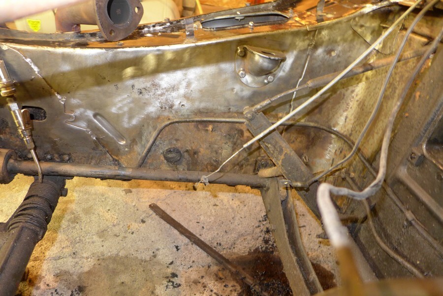

ça avance tout doucement .....mais ça avance
Attention le décapage n'est pas fini ;)
Sur le bas il y a une couche de Blaxon qui est si épaisse et si dure que je vais être obligé d'investir dans un décapeur thermique :?

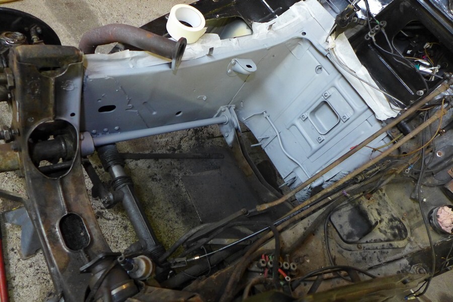

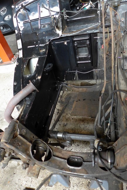

Ça avance tout doucement ...mais ça avance (bis) !
Plus de la moitié de la baie moteur de décapée .
Il me reste à démonter le palonnier d'accélérateur, de freins et le tuyau pour pouvoir poncer en dessous...... pas de panique avec la rouille que vous voyez , je n'ai pas encore poncé ;)
Messages : 36535
marcc a écrit : 15 sept. 2024, 21:35 Ça avance tout doucement ...mais ça avance (bis) !
:shock: :shock: Tu l'auras méritée...quel travail !

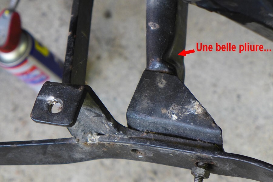

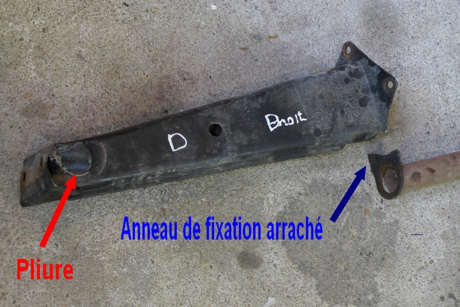

Je pense que ma traction a été accidentée dans les années 60/70. Pas de panique, elle a plutôt été bien réparée, mais certains signes sont révélateurs….
1°/ Quand j’ai commandé des optiques de phare neuves, j’ai eu la surprise (bonne ou mauvaise ça dépend du point de vue) de découvrir que ceux commandés étaient trop petits. En fait ma voiture est équipée de phare de 15cv.
2°/ la boite qui a cassée est estampillée « 1955 » sur le carter alors que mon auto est de 1952.
3°/ Enfin les fixations de pare-chocs sont équipées de « trucs » bizarres….
Déjà les supports de parechocs ont cet aspect, ce n’est pas récent car cela a été repeint dans cet état, manifestement traces d’accident, je suis bon pour les remplacer.
le gauche est dans le même état.
Comme ils ne devaient plus remplir leur fonction de façon satisfaisante, la voiture a été équipée de ce curieux système :
Cela sert à rigidifier la tenue de la lame de parechoc défaillante vu l’état des supports. En plus cela sert de support pour des antibrouillards que je n’ai pas remontés car je trouve que cela dénature la pureté de la face avant de la trac (gout personnel j’en conviens )

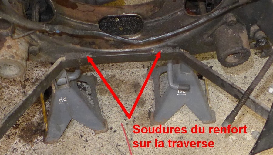

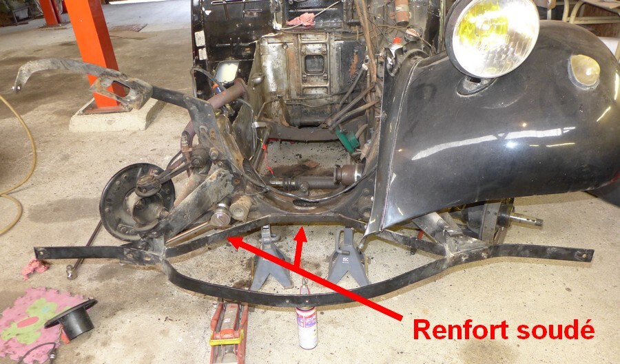

J’hésite à redémonté ce système qui ne me servira à rien si je remplace les supports et qui en plus me fait carrément ch…r quand je démonte la boite et le moteur. Ce renfort est même carrément soudé sur la traverse du train avant. Par contre c’est un beau travail de forgeron et la soudure est bien faite.
Pim
Messages : 230
Inscription : 21 mai 2021, 17:33
Message par Pim »
marcc a écrit : 16 sept. 2024, 10:30
Personnellement vu que le travail a été bien fait, a bien vieillis et fait partie de l'historique de la voiture, j'aurais tendance à garder la modification. Il se peut que la modif avait une autre utilisation pour l'instant inconnue.
Messages : 36535
Pim a écrit : 16 sept. 2024, 15:57
...à peu près du même avis...le système me semble bien conçu et puis tu ne démontes pas ta boîte et ton moteur tous les mois... :mrgreen: :wink:

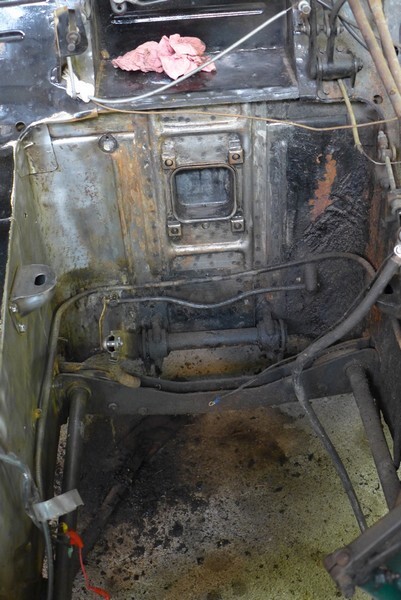

Ça avance toujours doucement ..... mais ça avance toujours ;)
Après décapage de la tôle à nue du jambonneau droit, traitement antirouille au Ferose....
puis apprêt epoxy......
Reste plus qu'à faire le coté gauche ...... je vous rassure le berceau du train avant va aussi être décapé et repeint, la crémaillère doit être démontée pour être réviser, elle aussi.
Messages : 36535
marcc a écrit : 30 sept. 2024, 23:02 Ça avance toujours doucement ..... mais ça avance toujours ;)
:shock: :shock: Yéééé mieux que du neuf ! Très beau travail...

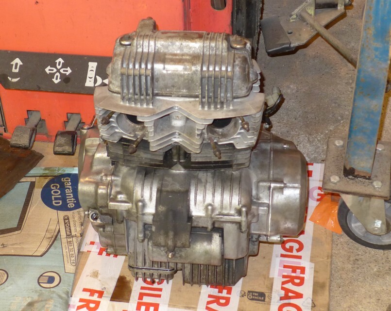

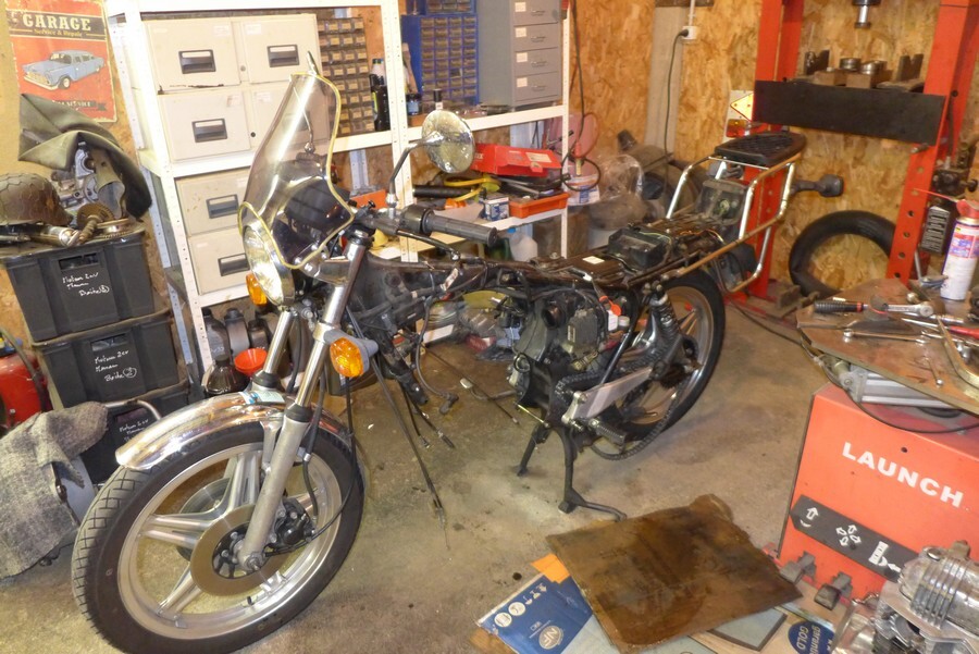

Accessoirement, pendant le weekend j'ai aussi déposé le moteur de la moto d'une amie pour lui changer la roue libre de démarreur....... il s'agit d'une Honda 400 CBN de 1982 , elle est en superbe état malgré ses 44 000 km.
Messages : 36535
marcc a écrit : 30 sept. 2024, 23:21 Accessoirement, pendant le weekend j'ai aussi déposé le moteur de la moto d'une amie pour lui changer la roue libre de démarreur....... il s'agit d'une Honda 400 CBN de 1982 , elle est en superbe état malgré ses 44 000 km.
GRRRR je suis colère là ...quelle chance tu as ! La roue libre du démarreur, un grand classique sur ces petits démarreurs...Facile .
