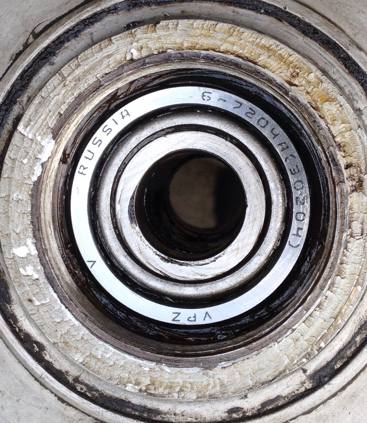

Je vais donc me commander les 30204 et éventuellement les joint spi chez 123Roulement.com et je viendrais avec mon tambour sous le bras à Manzat pour travailler sous l’œil du maitre et j'appelle Valérie pour commander des jantes alu et les rayons pour me faire des vrais roues neuves.
jpoural a écrit :Sur nos années modèles 2004 Perso je n'ai jamais eu de problèmes avec ces joints spy .tous les 30000kms je remplaces les rlx par des 30204 ce qui veut dire que ceux origine(rlx) m'ont servis 30000kms,Seul truc a faire gaffe et facile a foirer est la dernière bague de serrage avec les 4 encoches qui est un pas fin(très très fin) et aussi la pièce qui le reçoit du même pas fin ,fragile et ne pas serrer comme une brute,les joints spy n'ont jamais fuit et toujours en service depuis 2004 . (70000kms) pour accéder aux rlx tu déposes avec ton outillage de bord et en aucun cas tu ne touches ces joints, tout est completement independant par rapport aux rlx.
je ne pense pas que ce système d'entretien a changé même avec des plus recentes ! ?
il se peut qu'il y ai des suintements sur l’extérieur du tambour ,mais cela peut provenir d'un excès de graisse des rlx ou un serrage trop puissant des 2 dernières bagues.
les moyeux sont costauds et le même principe depuis 70 ans et sont aussi des pièces à entretenir sans que ce soit pour autant une galère, c'est facile à vérifier, contrôler et entretenir
jpoural a écrit :oui tu as deux rlx par roue..Avec ta clef a ergots tu maintien le gros ecrou cental et avec autre clef tu debloques le premier ecrou fin,ensuite avec la clef a ergot tu devisses l'ecrou central,tu deposes le 1er rlx et tu atteinds ensuite les entretoises qui sortent seules et il ne te reste plus qu'a pousser le 2eme rlx.
http://www.youtube.com/watch?v=IGqWaO4pBis
Est-Motorcycles a écrit :...et attention de ne pas intervertir les deux bagues avec les épaulement, ce ne sont pas les mêmes. Repère-les avant démontage par rapport à leur place sur la roue.
Il n'y a qu'un joint spi, c'est du 25x35x7.
Je souligne en plus que de toucher les roulements de roue est important et grave : les roulements de roues sont des organes de sécurité essentiels qui ne peuvent accepter la moindre erreur.
Donc boulot aux petits oignons.
Merci JP pour la vidéo, c'est très clair. J'ai donc démonté une de mes vieilles roues pour voir la chose et j'ai bien un roulement russe d'origine.titi a écrit : salut ,
Dernière modification par Zorgol94 le 22 avr. 2014, 23:59, modifié 2 fois.
oui des Russes mais suivant leur kilometrage et l'entretien qu'ils ont eu ce n'est pas pour ça qu'ils sont foutus! Ces Rlx ne travaillent pas de la meme façon que les organes internes moteur
- Messages : 36858
Je confirme : j'ai une roue avec ces roulements qui a 200000 kms. Simplement graissés tous les 10000, de la piste tranquille et pas de TT, pas de roulage dans la merde et laisser le side seul dans son jus.jpoural a écrit :oui des Russes mais suivant leur kilometrage et l'entretien qu'ils ont eu ce n'est pas pour ça qu'ils sont foutus! Ces Rlx ne travaillent pas de la meme façon que les organes internes moteur
Je les ai changé dernièrement quand même et je les ai remplacé par les mêmes car on a beau dire, ce montage est le top (pour moi).
