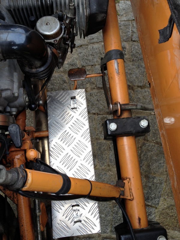

Une petite bricole pour le cale pied de droite car j'en avais marre de bouffer mes semelles de godasses sur le pot d’échappement.
C'est juste un plaque d'alu fixée par 2 serflex inox.
On remarquera aussi l'usage de nombreux élastiques (à base de morceaux de chambre à air) :
un pour la pédale de frein, un pour la manette de marche AR et un pour la manette de Crabo.
Bon, c'est loin des supers réalisations à la Arknight :mrgreen: ou d'autre supers aménagements qu'on peut trouver sur ce forum, c'est pourquoi je n'ai pas oser poster cela dans les truc et astuces.
Par contre avec ce système je vais devoir mettre une cale sur la pédale de freins.

Super!!! C'est exactement ce qu'il me faut... :wink:
Par contre, je n'ai pas de repose-pied arrière pour fixer un serflex. :cry:
goldo a écrit :Super!!! C'est exactement ce qu'il me faut... :wink:
Si tu n'as pas de cale pied arrière il faut que la plaque soit à peine plus longue (5 cm) pour se poser sur la fixation du panier, et comme cette fixation est légèrement plus basse que le cale pied il faudrait y ajouter un silent block bien épais et trouver le serflex de la bonne longueur pour fixer le tout. :D
Pour faire cette bidouille j'ai récupéré une chute de tôle d'alu bien solide (au moins 4mm)
