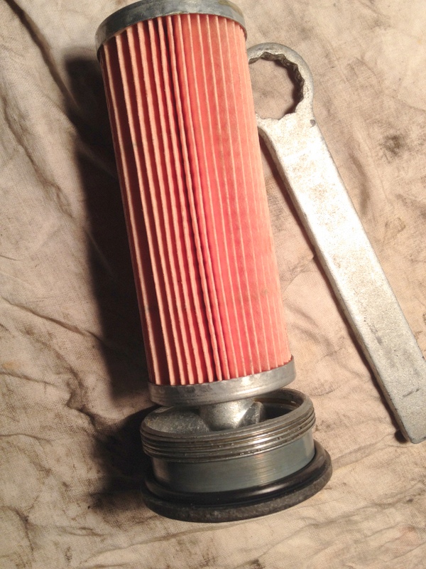

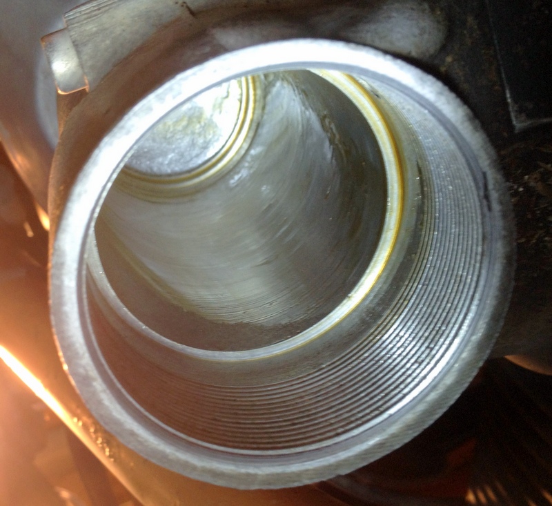

Allez hop, vidange 3 postes, réglage culbus, et ça repart.
Mais soudain je flippe, en remontant le filtre à huile, j'ai comme l'impression que le filetage est un peu faiblard et quand je serre le bidule avec la petite clé, j'ai comme l'impression de faire un tour de trop et je n'arrive pas à bloquer la chose.
Je ne sais pas si on voit le filetage sur la photo:
une vision de l'intérieur:
Bref, si le filetage est fatigué la question est comment qu'on fait? je suppose qu'on change le carter de distrib? c'est-y compliqué?
En y regardant mieux, j'ai l'impression que le filetage du bouchon est nettement fatigué, je peux peut-être commencer par changer le bouchon?
En attendant je peux monter mon filtre a huile en serrant tout gentil, juste pour coincer le torique et voir si ça fuit?
- Messages : 36858
Fô simplement changer le bouchon Zorglub.
