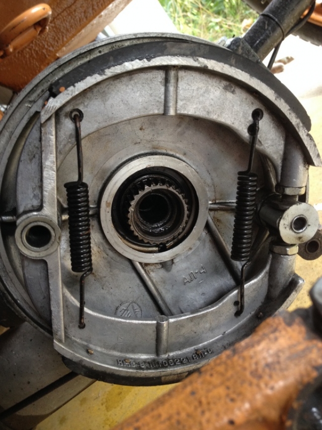

Aujourd'hui démontage de la roue AR pour voir l'état des tambours car je me demandais pourquoi ça freinait si mal... ensuite je me suis demandé comment ça pouvait freiner :mrgreen: :mrgreen:
La question est de savoir si j'ai merdu en mettant trop de graisse sur mes canelures lors du dernier remontage ou si c'est autre chose, genre joint spi du pont qui fuit?
Pour l'instant je me suis contenté de nettoyer, dégraisser et remonter pour tester et voir lors du prochain démontage si il y a encore autant de graisse, mais je suis perplexe :oops:

oui effectivement... je suis comme toi un peu perplexe, car il semble y avoir des traces de coulures sous le pignon qui seraient plus produites par un écoulement d'huile que de projection de graisse, même si ça chauffe au niveau du pont, mais comme comme envisagé, tu verras au prochain démontage.

Zorgol94 a écrit :Aujourd'hui démontage de la roue AR pour voir l'état des tambours car je me demandais pourquoi ça freinait si mal... ensuite je me suis demandé comment ça pouvait freiner :mrgreen: :mrgreen:
Bon au final ça n'a pas l'air si tant pire que ça, car après avoir roulé tous les jours depuis une bonne semaine (grosso modo 150km) pas de fuite apparente, et surtout le niveau d'huile du pont a l'air ok.

Graisse : juste ce qu'il faut et point trop...

comme quoi ça peut-être trompeur ! content pour toi ! :wink:
