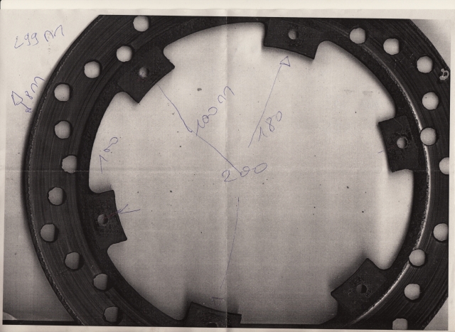

A-t-il un bossage qui le raccorde au moyeu ou est-il presque plat ?
Si tu le poses sur une table, la partie la plus haute est-elle à 2cm de la table ou à 5 ?
Les anciens disques sont les plus hauts et ne vont pas à partir de 2007.
Est-Motorcycles a écrit :A-t-il un bossage qui le raccorde au moyeu ou est-il presque plat ?

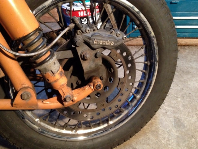

Après verification mon disque est complétement plat il est directement vissé sur une collerette étudiée pour.

Non Zorgol car ce sont les anciens disques. Tu vois qu'il n'est pas complètement plat car là où il se fixe il est haut. Il y a peu de disques comme le tient en circulation, ils ont tous été remplacés par des plus plats et ton système n'a duré que 6 mois chez Ural. A mon avis tu trouveras peu de "candidats"...
Verry sorry about that mais moi je le vois extra plat, ma photo est surement pourrie, mais si on démonte le disque en enlevant les 6 vis de fixation sur la frette on a une galette bien plate. Cela dit ce modèle n'a peut-être existé que sur les 2004 et donc effectivement peu de candidat en perspective.Est-Motorcycles a écrit : Tu vois qu'il n'est pas complètement plat car là où il se fixe il est haut.
- Messages : 36376
Tutut Zorgal, pas si simple. Je ne sais pas si ton fournisseur ne vend que cette partie car en fait on ne doit jamais la démonter car c'est l'ensemble qui se fixe sur la roue, pas seulement le disque qui, au départ est fixé à demeure sur la partie haute. Y'a eu une modif sur ton disque parce que démonter cette pièce est "interdit". Ca m'étonnerait qu'ils le fournissent séparément mais aujourd'hui, tout est possible.Zorgol94 a écrit :Verry sorry about that mais moi je le vois extra plat, ma photo est surement pourrie, mais si on démonte le disque en enlevant les 6 vis de fixation sur la frette on a une galette bien plate. Cela dit ce modèle n'a peut-être existé que sur les 2004 et donc effectivement peu de candidat en perspective.Est-Motorcycles a écrit : Tu vois qu'il n'est pas complètement plat car là où il se fixe il est haut.
J'en ai croisé deux dans ma vie de concess : le tient et celui d'un gars de l'Isère.
Je vois d'ailleurs plusieurs vis différentes. C'est dangereux car elles n'ont pas ni la même dureté ni la même provenance.
Il n'existe plus en pièce détachée dans le catalogue Ural et il était de 2006. Si un gars veut le remplacer, il doit mettre le nouveau disque avec une cale. Si donc tu en trouves un tel que tu l'as démonté, prend-le mais attention : colle les vis et assure-toi qu'il est bien fixé.
Les nouveaux disques (à partir de 2006), sont fixés avec une cale et sont flottant, pas le tient qui est fixe.
pourquoi ne pas monter un flottant ?
- Messages : 36376
Bien sûr que tu peux, et c'est même mieux.Yom a écrit :pourquoi ne pas monter un flottant ?
Ce que je veux dire avec ces fixations, c'est qu'un disque est un organe essentiel de sécurité qui, s'il se barre, est redoutablement mortel.
Le montage du disque d'origine haut est riveté à vie. Il a été bricolé par après sans même que ton père le sache via ces vis non identiques.
Pour se rendre compte de l'importance de la chose, il faut faire le calcul suivant : Zorgol + Zorgoline = env 250 kgs habillés. Le side 380 tous pleins faits. Les bagages : env.60 kg avec outils et tout.
Les freins doivent stopper plus de 700 kg lancés à 100 km/h...pas le moment de mégoter avec un disque en état moyen ou bricolé. Je ne m'en étais pas rendu compte lors des visites, le disque me paraissait bon mais depuis ils ont fait des bornes...
Il faut le remplacer, par un identique acheté au meilleur prix ou par un autre montage en gardant en ligne de mire, avant le prix, la sécurité.

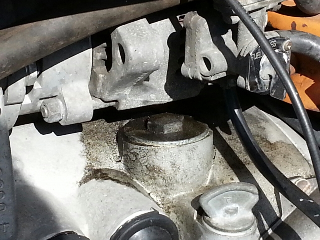

Merci IMZ, la fuite est tres faible mais cela risque-t-il de s'aggraver?
