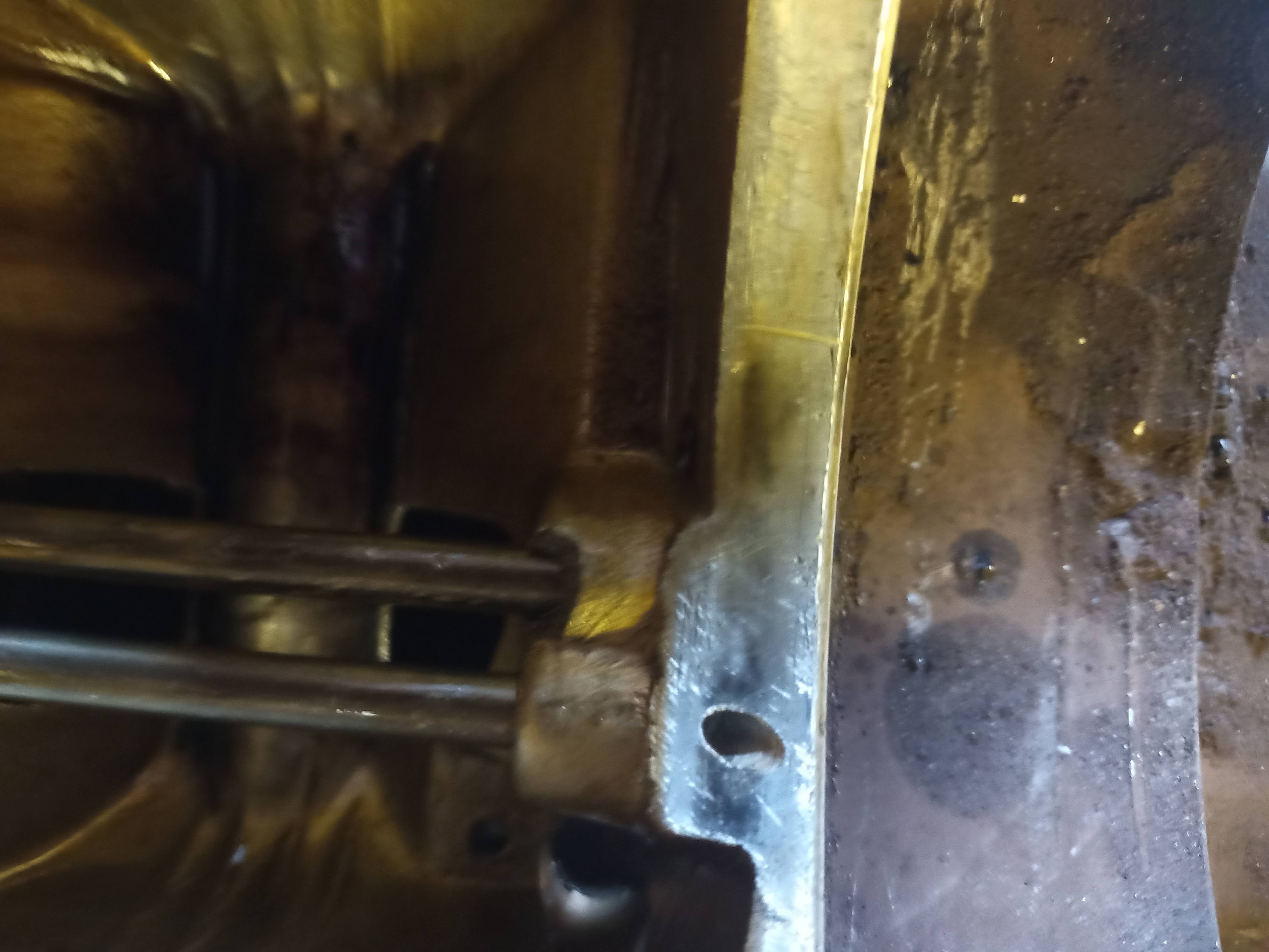

Il y a juste un coup au niveau du raccordement du tube refoulement pompe à huile qui j'espère ne compromet pas le graissage du moteur:

Pour moi pas de pb...papycoz a écrit : 14 nov. 2024, 22:45 Il y a juste un coup au niveau du raccordement du tube refoulement pompe à huile qui j'espère ne compromet pas le graissage du moteur:

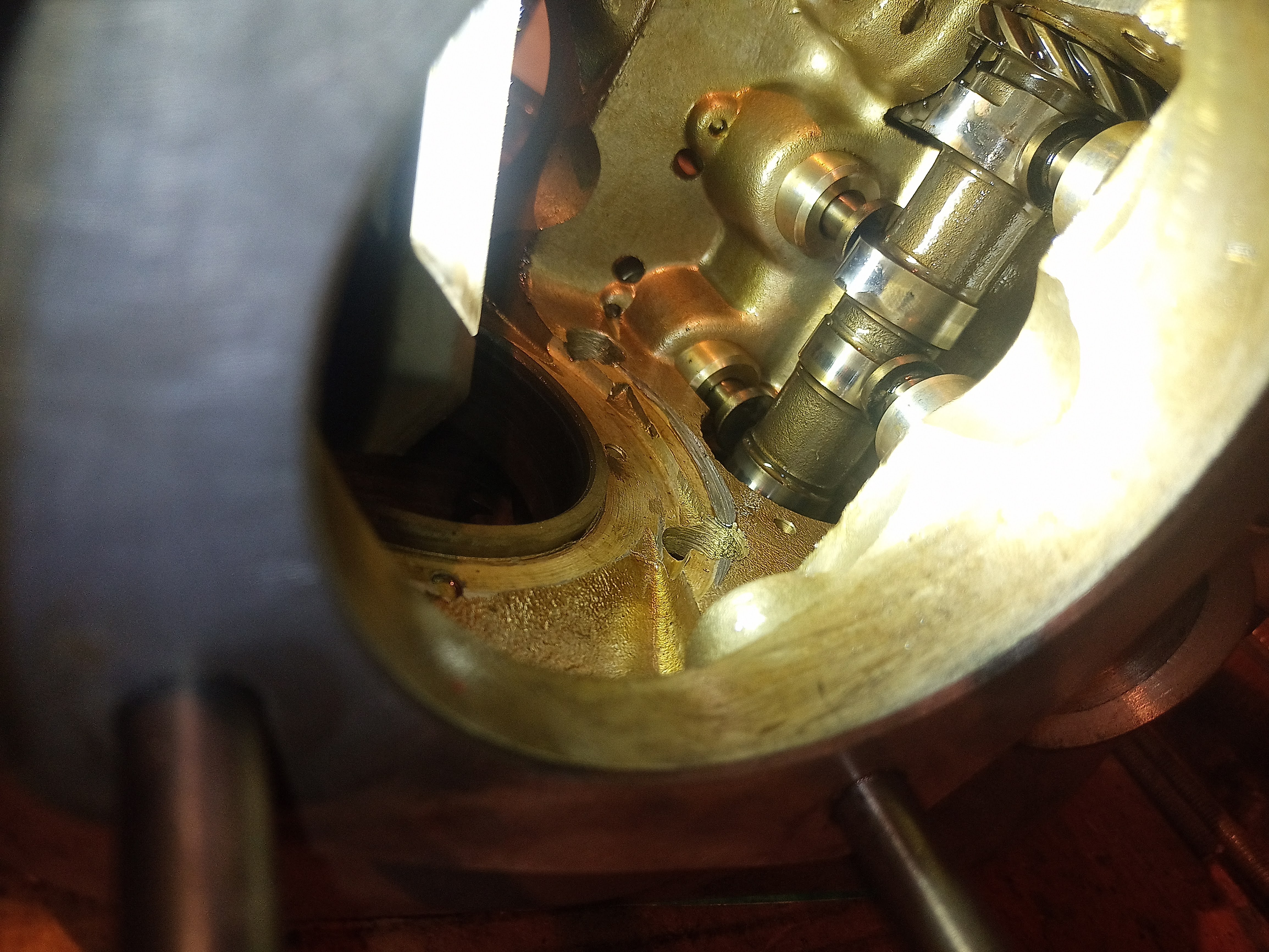

Photo superbe !papycoz a écrit : 27 nov. 2024, 13:53 J'ai attaqué le remontage et je vois cela:
Qu'en penses tu Dan?
Tout va bien...je sais qu'il est surprenant que les cames soient excentrées par rapport aux poussoirs mais c'est normal : les cames sont usinées avec un léger devers qui, en tournant, font tourner les poussoirs, donc les tiges de culbuteurs, ce qui égalise les usures et empêchent que des usures "plates" se forment...

Merci, je comprenais pas ce décalage vu que l'entraînement de la pompe de graissage était en face.
