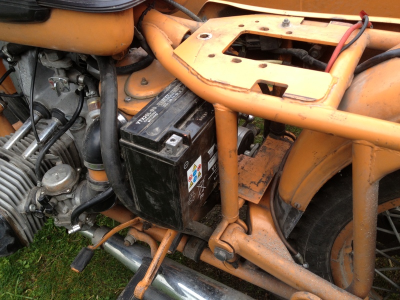

ouralman a écrit :la batterie "normale", d'origine, passe, juste mais ça passe sans rien demonter........Du moins sur les 2005!!!!!!!
Quand on dit que ça passe juste, c'est vai de vrai, j'ai cherché un moment et finalement yessss...... :D

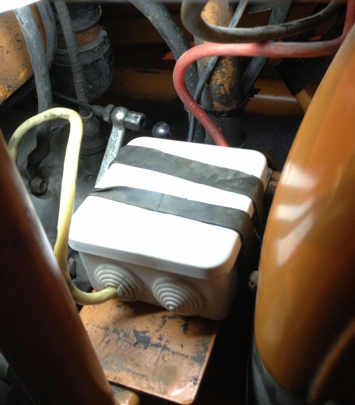

Ensuite, j'ai rangé mes fils (les +) dans une simple boite de dérivation, fixée avec un élasto sur l'ancien support de batterie, il me reste à garantir l'étanchéité de la boite avec un peu de silicone sur les entrées de fils.
Prochaine étape, montage du coupe circuit sur le fil de masse.
