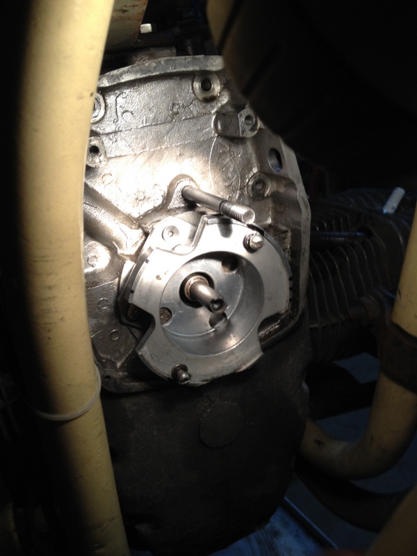

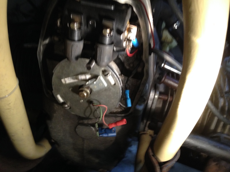

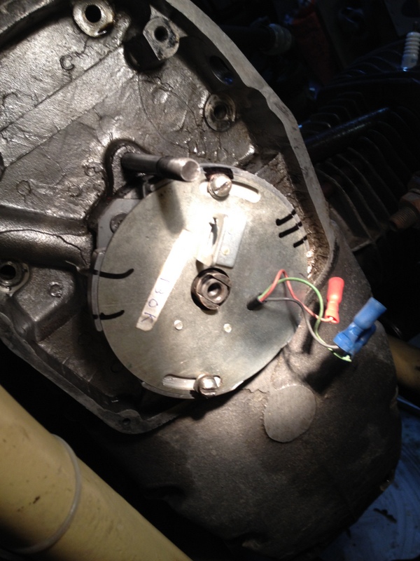

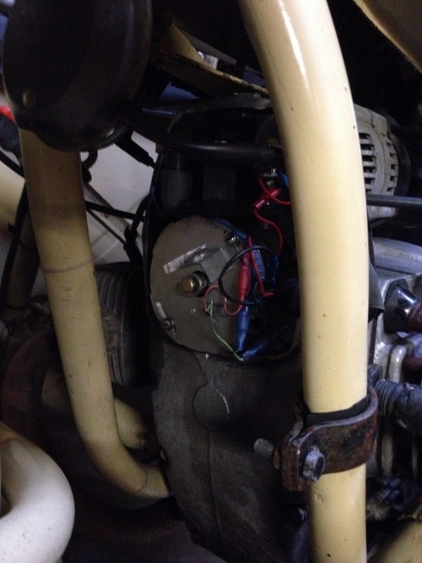

Ce soir Yom est motivé, alors on démonte l'allumage version œil de Moscou Ural:
Michel a cablé tous ça proprement, à priori on ne peut pas trop se gourer, alors on débranche tous les fils:
On démonte la bobine, elle ne tient que part une seule vis, on essayera d'en mettre 2 au remontage.
On enlève les vis de fixation du carter qui sont maintenant accessibles.
Une question nous assaillent, faut-il vraiment démonter tout le plateau d'allumage? car apparemment le plateau tient par 3 vis qui sont accessibles.
Bon repère et on démonte...

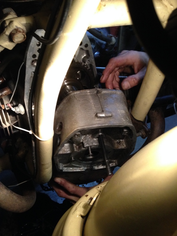

Le carter vient gentiment, petit casse tête pour le décoincer et le faire passer entre les tubes du cadre:

opération à cœur ouvert, faites gaffe les mec la chambre doit être stérile, pas de téléphone, pas d'emmerde, l'heure est grave !!

Toutes mes ficelles de caleçon bien emmêlées : bravo les mecs. Vous voyez que ça vaut le coup !
Mystère encore avant hier et plus aujourd'hui : c'est la vie de mécano...Fier de vous que j'suis.
Re: YOM : Et pourtant, Elle tourne !

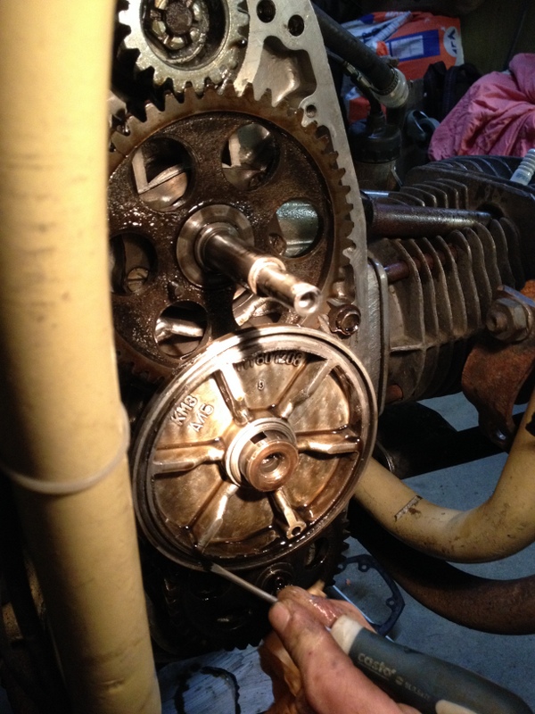

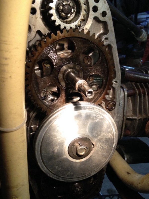

une petite question pour continuer, à priori il ne me semble pas obligatoire de démonter plus que là où nous en sommes, la cloche de la centrifugeuse qui est restée en place semble être emmanchée sur un cône. On doit pouvoir nettoyer le bazar et remonter dès qu'on a trouvé un spi et fabriquer nos joints papier.
Le papier a été expédié par JPA et la Curil T est commandée.
- Messages : 37126
Correct.Zorgol94 a écrit :une petite question pour continuer, à priori il ne me semble pas obligatoire de démonter plus que là où nous en sommes, la cloche de la centrifugeuse qui est restée en place semble être emmanchée sur un cône. On doit pouvoir nettoyer le bazar et remonter dès qu'on a trouvé un spi et fabriquer nos joints papier.
On nettoie et on remonte !
Hop.

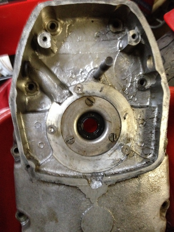

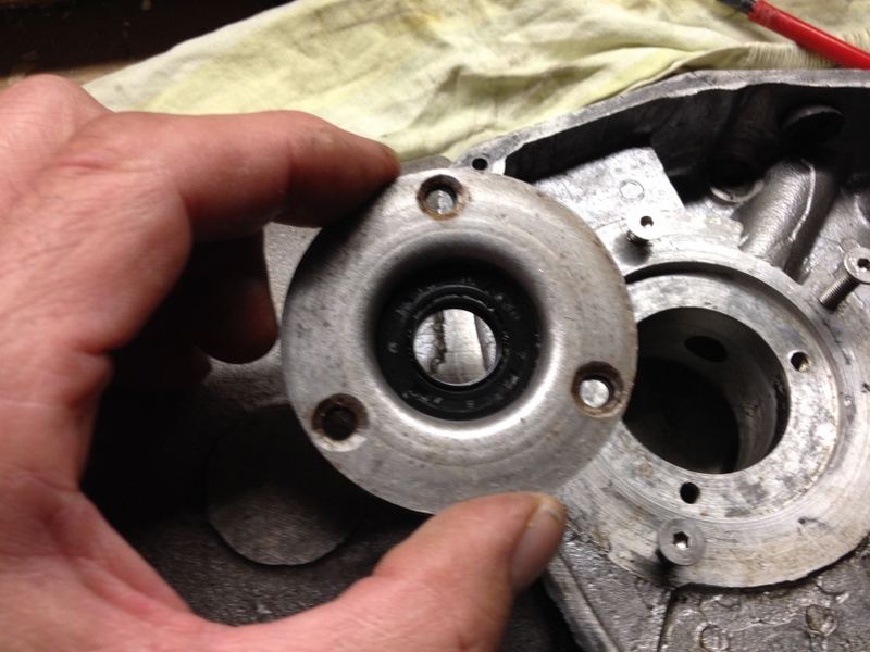

Voici donc le famous joint spi, mais je ne vois pas le joint papier, le spi a l'air en bon état, est-on vraiment obligé de le remplacer?
Comme je ne suis pas sur que UZ va me livrer rapido j'ai trouvé une boite qui peut livrer en 3 jours http://www.123roulement.com/joint-NBR-OAS-15-30-7.html
Le Joint SPI - NBR-OAS-15-30-7 coûte 1,90€, c'est du double lèvre qui est prévu pour -30°C/+110°C, on tente le coup.
il y en a un obligatoirement que tu pourras fabriquer dans la chute qui te resteras apres fabrication du joint carter avant et aussi un pour l'alternateur.
Regarde les eclatés et la doc
