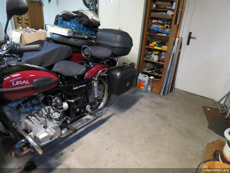

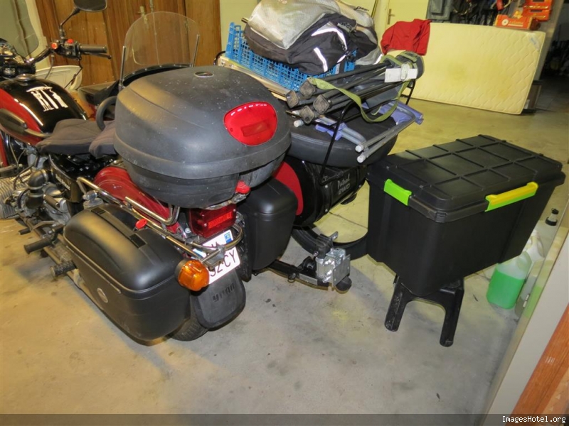

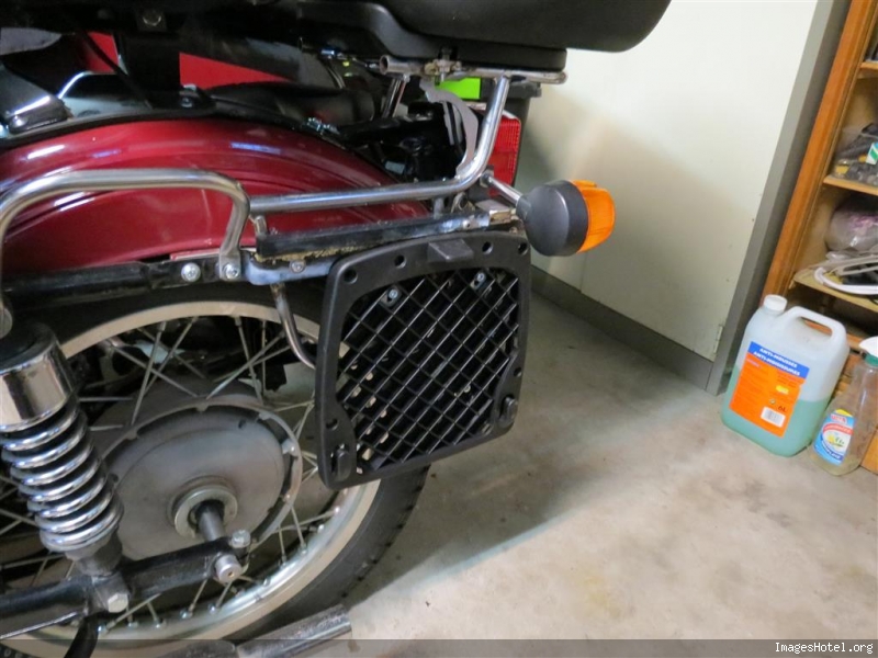

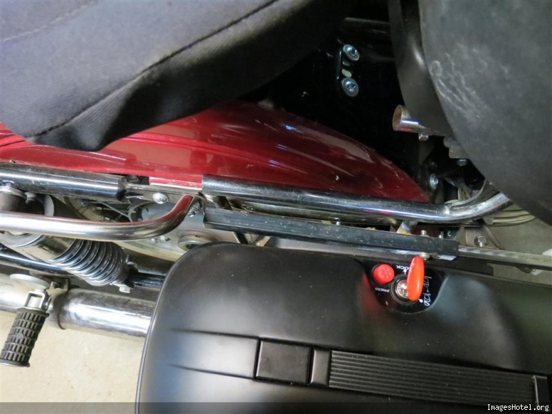

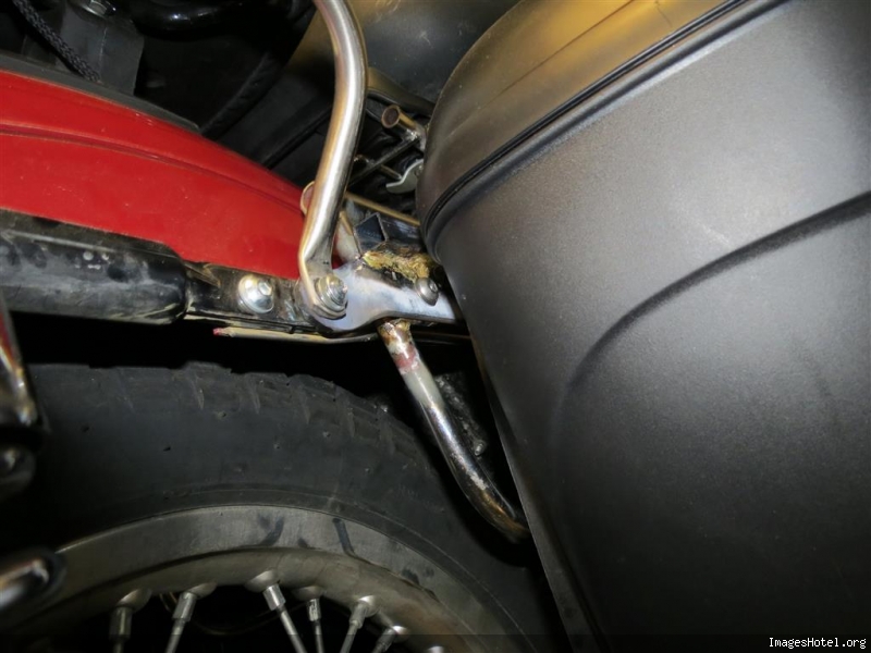

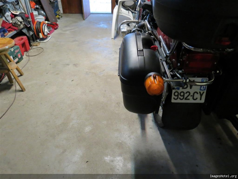

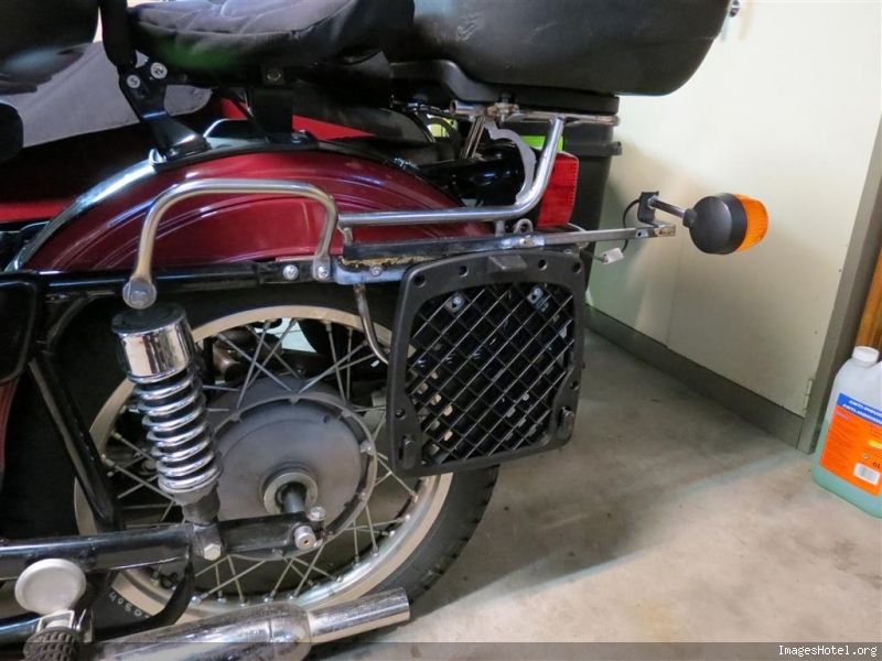

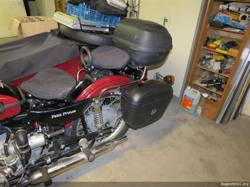

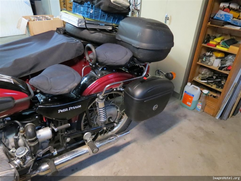

Si cela peux alimenter tes réflexions voici le montage fait pour "petit prince"
il s'agit d'une fausse boucle déportée de 15mm environ de la boucle arrière (en fer plat de 30x4) de chaque coté, ancrée sur le boulon de la poignée et accrochée par pincement (fer plat de 20x4) sur la boucle d'origine en dessous du feux arrière .
Aucun perçage sur la moto.
Sur ce faux cadre sont attachés : un porte bagage, un support givi de chaque coté.
Tous ces éléments sont indépendants et on peux rouler avec une valise, deux valises, un porte bagage ... etc...
Le support de clignotant coulisse et peux prendre deux positions : avec et sans valises.
Pour démonter la roue il convient d'oter le support de valise gauche ( 5 BTR )
Photo globale :
La suite des images

ilederiou a écrit :Si cela peux alimenter tes réflexions voici le montage fait pour "petit prince"
Tu as bien pensé ton affaire Ilederiou ! Le clignotant qui coulisse c'est malin ça !!!
Merci pour le photos.
