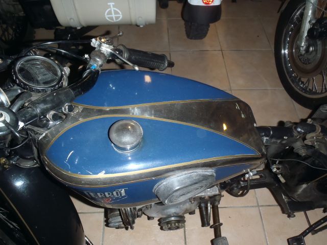

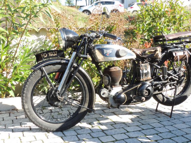

lapin a écrit :Image
et voici une TERROT 350 Type HD model HTT
le cylindre est borgne alors que le D indique une culasse detachable .
les fotos de la remise en route suivront , pour le moment c est streap tease .
Trés bien Lapin ..... du beau boulot en perspective .... :D :D

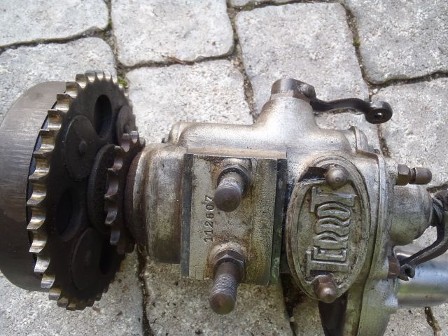

ET c est identifié ( retrodocmoto ) c est tout simplement une HU ( et TT , mauvaise lecture)
oui du boulot de fiabilisation et un peu de réparation pour la boite qui a un jeux vertical sur l arbre de sortie de 2cm .

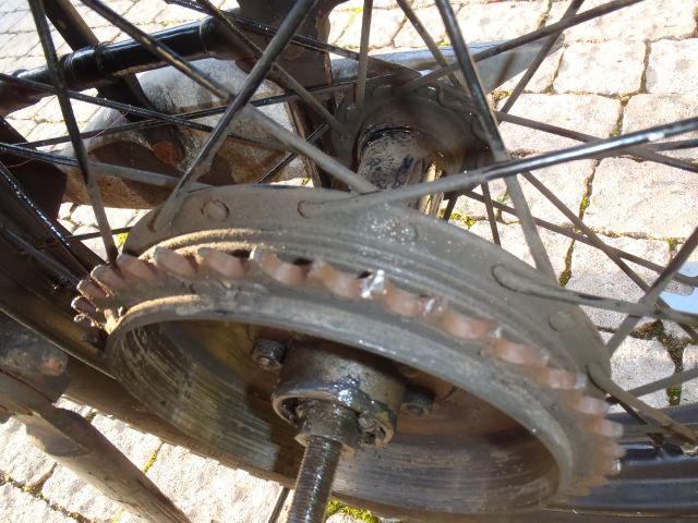

et la couronne soudee sur le moyeu , va falloir trouver une roue !

Elle est bien belle ta machine LAPIN.
La fourche est plus moderne que la Druid, elle doit être sortie dans les années 30.
Pour la roue, tu peux faire fretter une couronne neuve à la place de celle soudée sur le moyeu si les dents sont usées.
Mais il faut un spécialiste pour ne pas déformer le rond du tambour.
Sinon, il me reste une boite 4 que je n'ai jamais démontée, il y a sans doute des pièces qui pourraient t'aider pour ta 3 mais je n'en sais rien.
