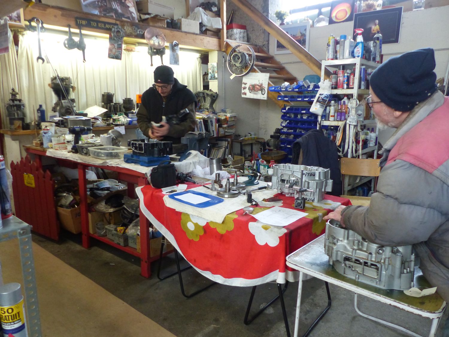

le chef d'orchestre nous a donné les partitions :

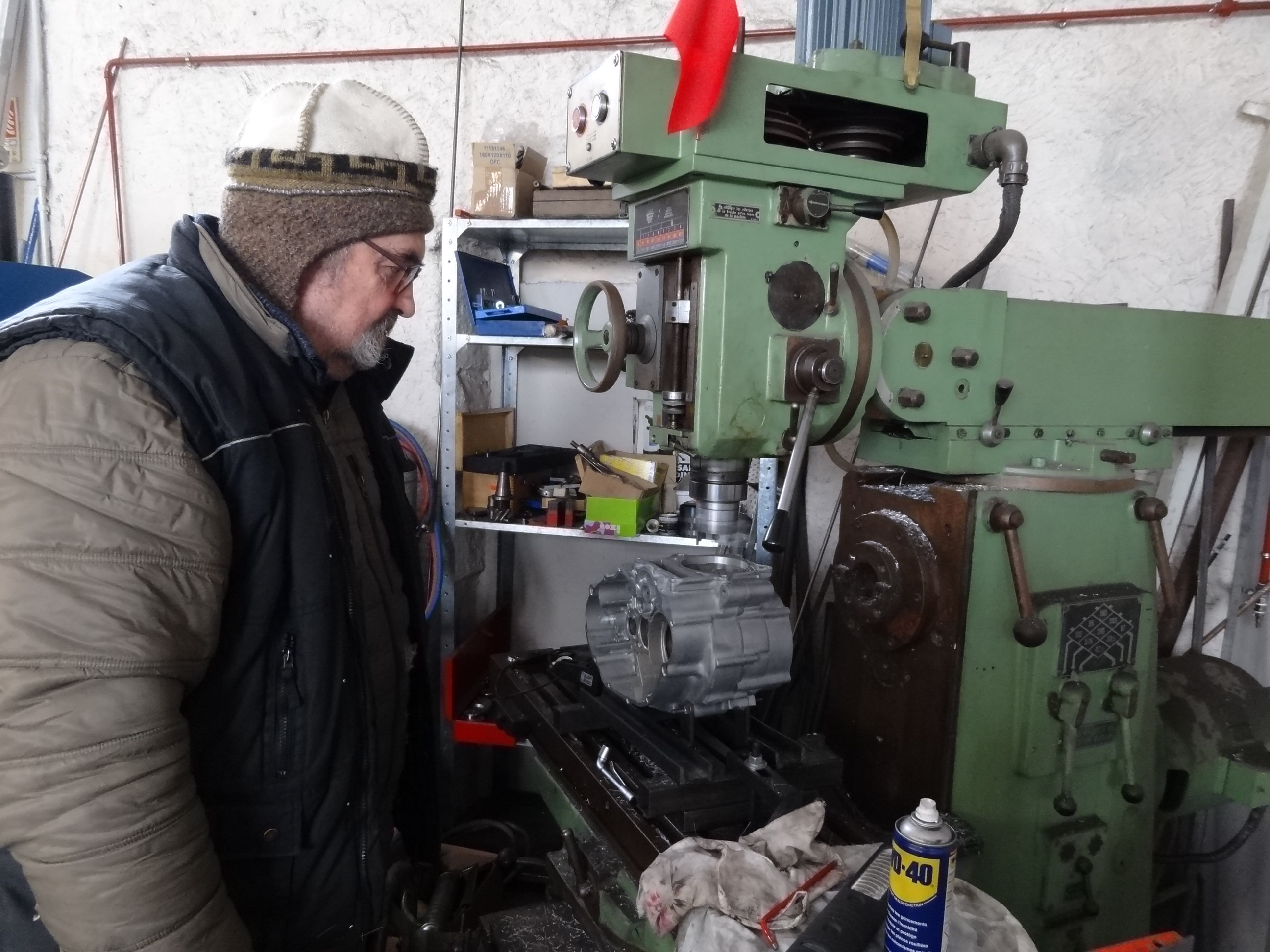

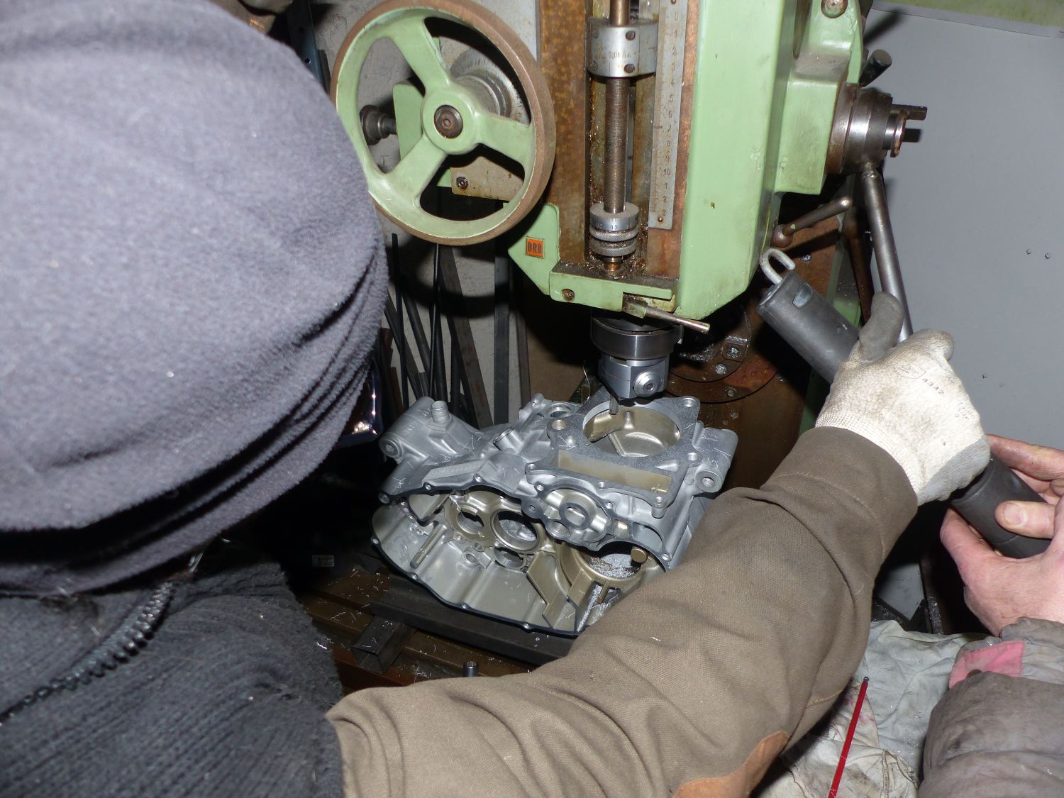

Pitou et moi , on a usiné les carters le matin et une partie de l’après midi.
démontage des gougeons ... ça c'est globalement bien passé
montage des carters sur la fraiseuse , mise à niveau , puis centrage au petit poil
pendant ce temps Dan travaille sur le JPX de 2J4
ma main du maitre pour la finition
contrôle du boulot , TOP !!
on a passé tout les carters , 2J4 , Pitou , Patj, Val , Fab et controlé celui de Bill77 ( et ils ne sont pas tous rigoureusement les mêmes .... du coup cela demande une organisation au top )
c'est tout bon pour le trou de la chemise.

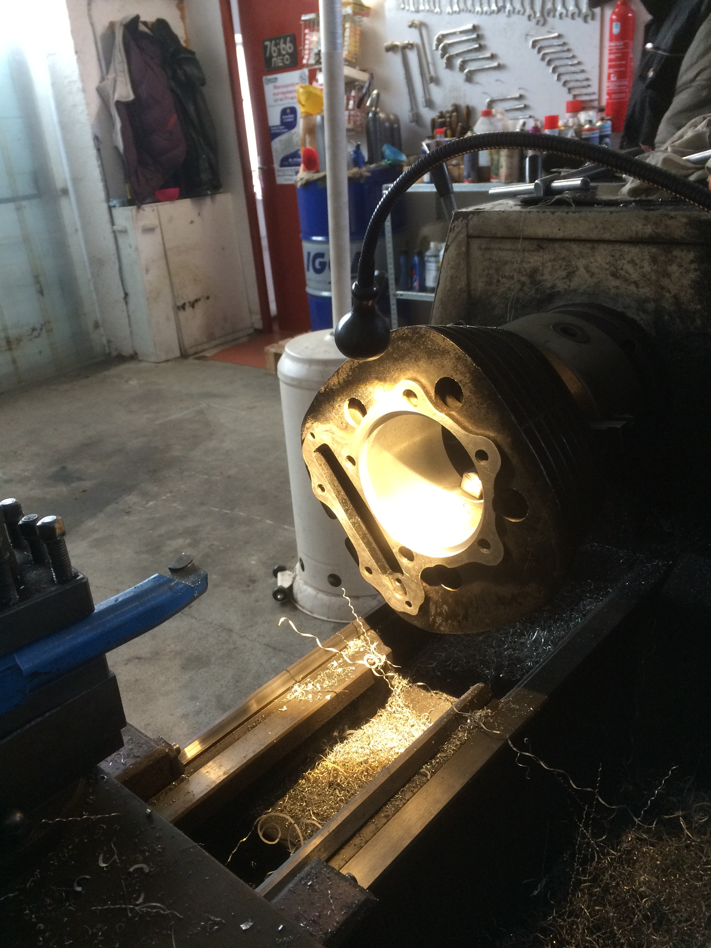

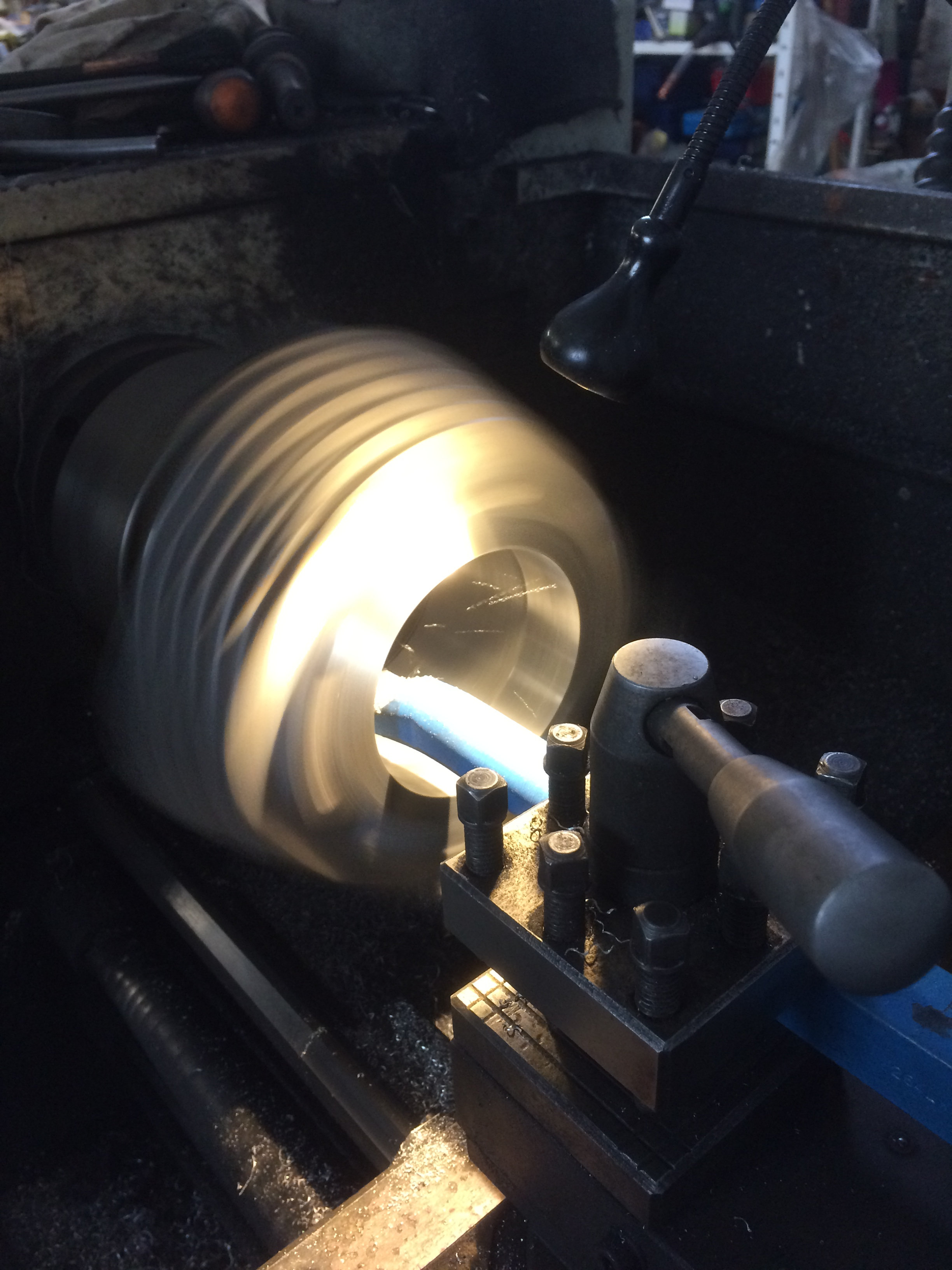

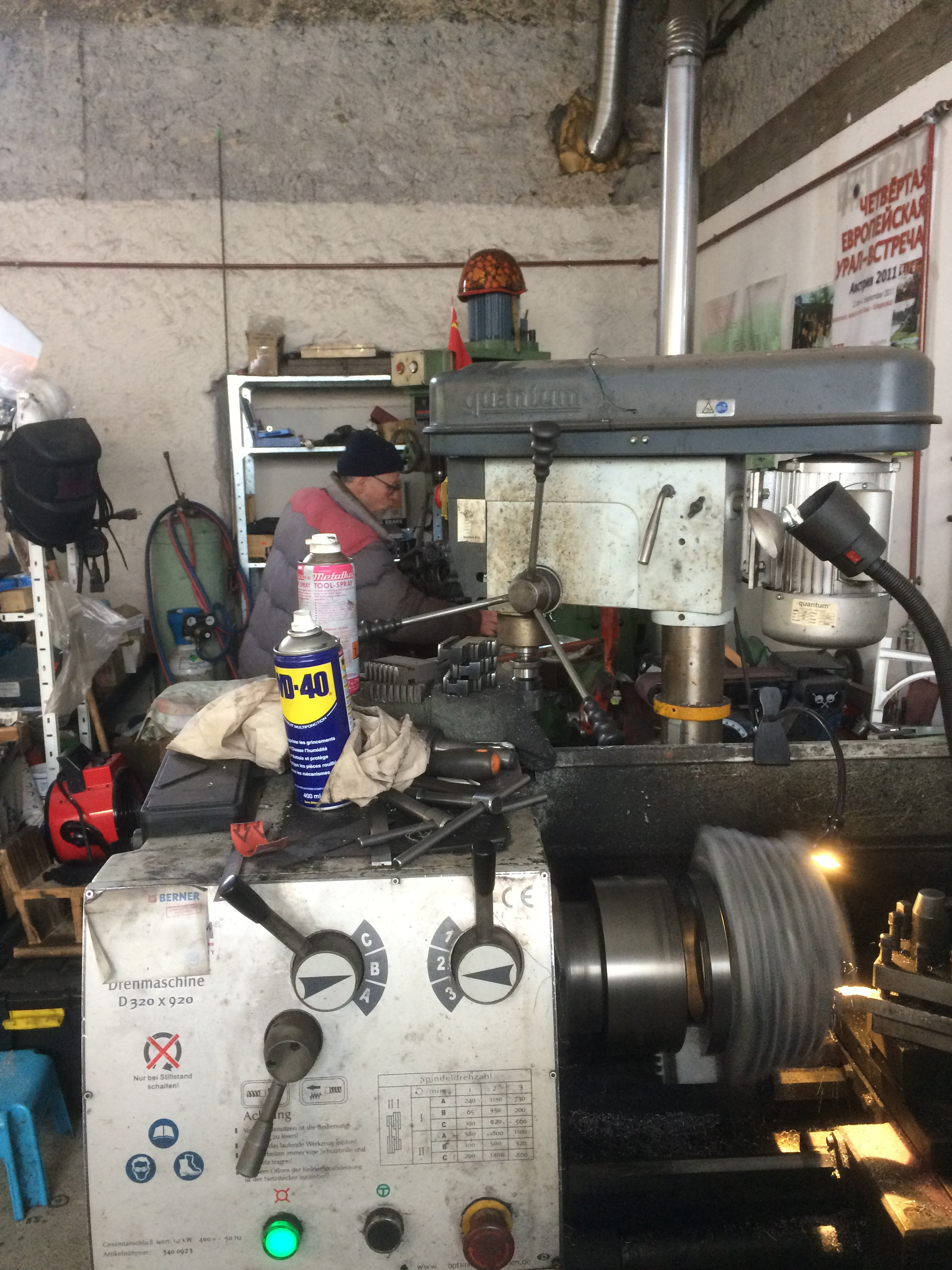

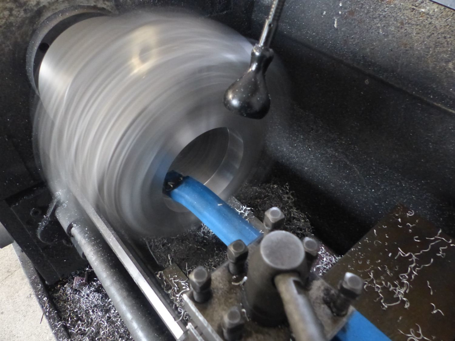

l'usinage des cylindres JPX pour recevoir les chemise fonte sphéroïdale
centrage au centième :twisted:
usinage du fut
usinage de l'épaulement de la chemise

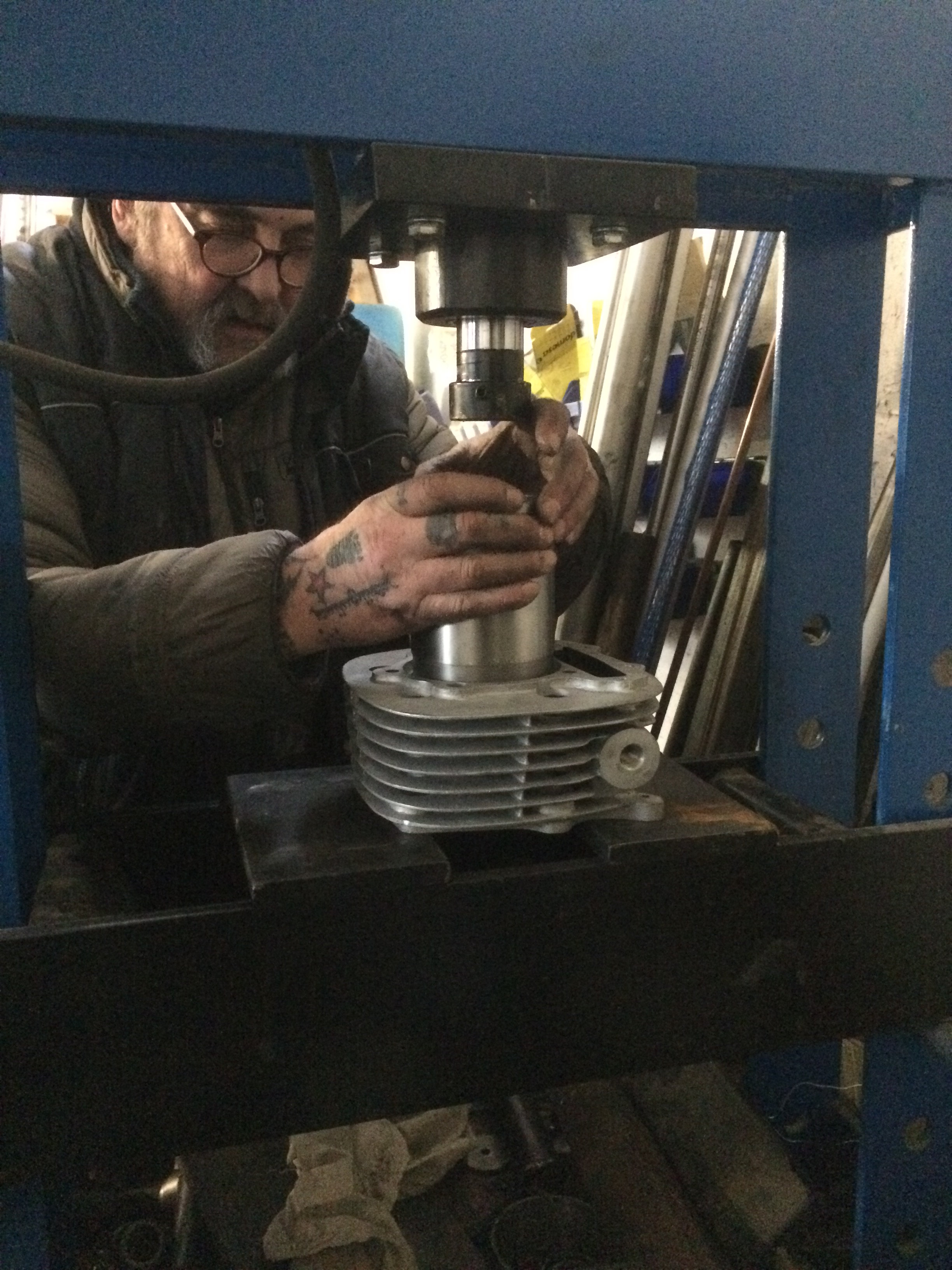

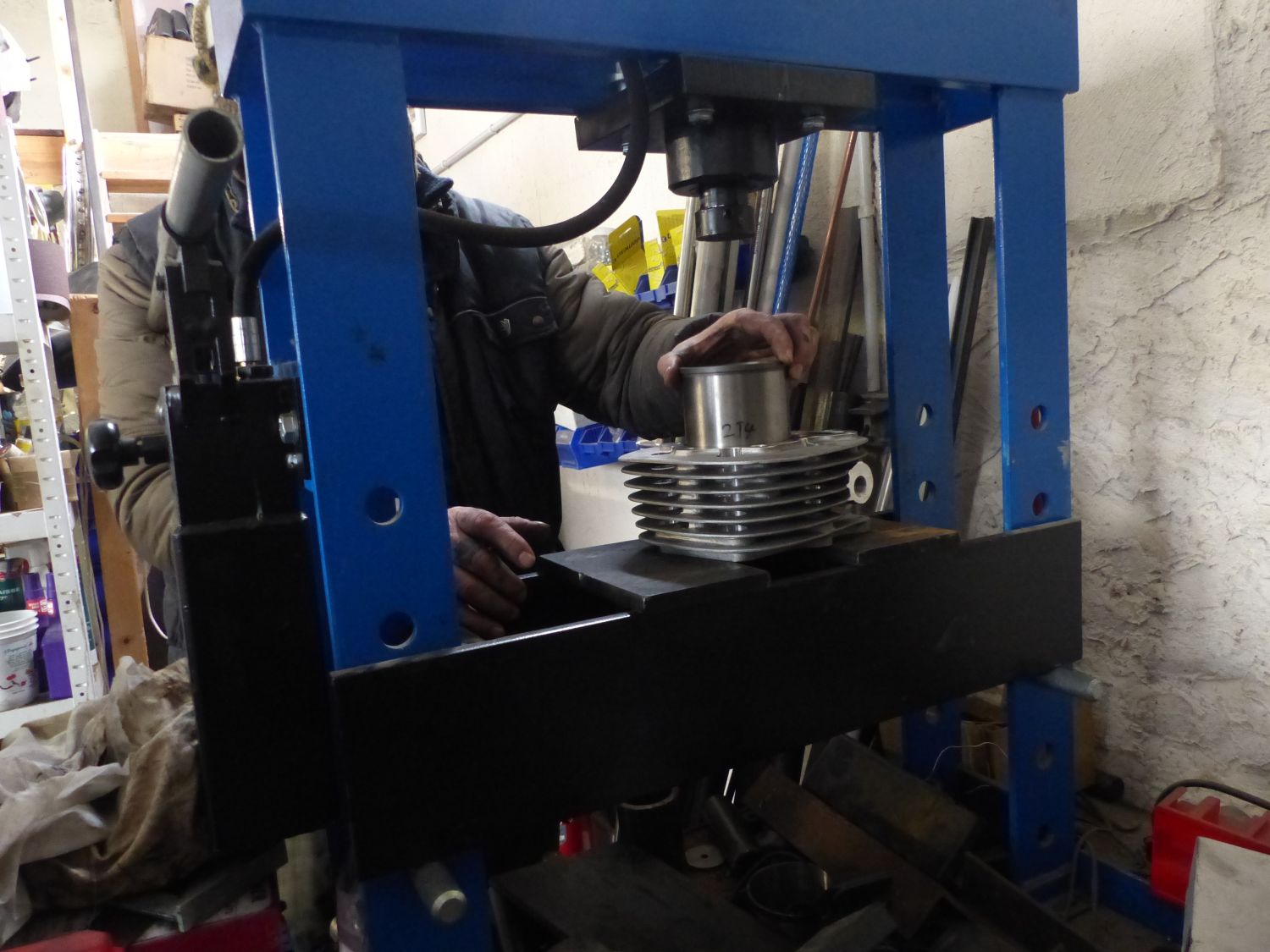

cylindre à 160° , chemise froide
avec le bon jeu ça rentre nickel chromesque :twisted:
il faut faire gaffe à l'alignement des passages des masses sur la chemise ...
voila ce qui a été fait 3 fois dans la journée .... et c'est pas tout :wink:

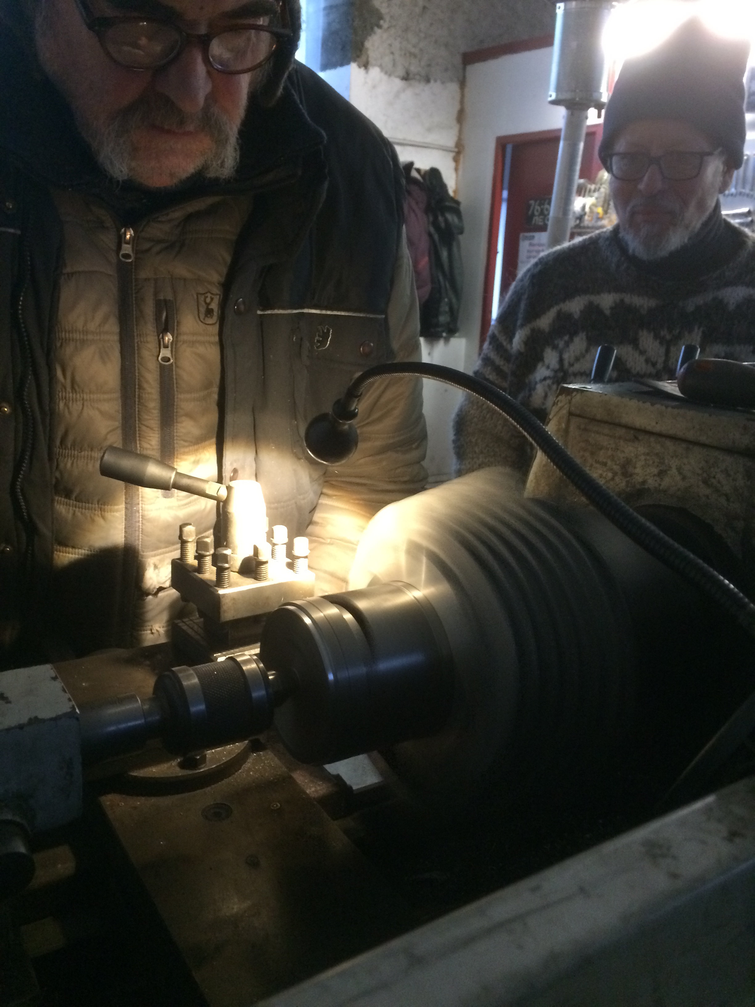

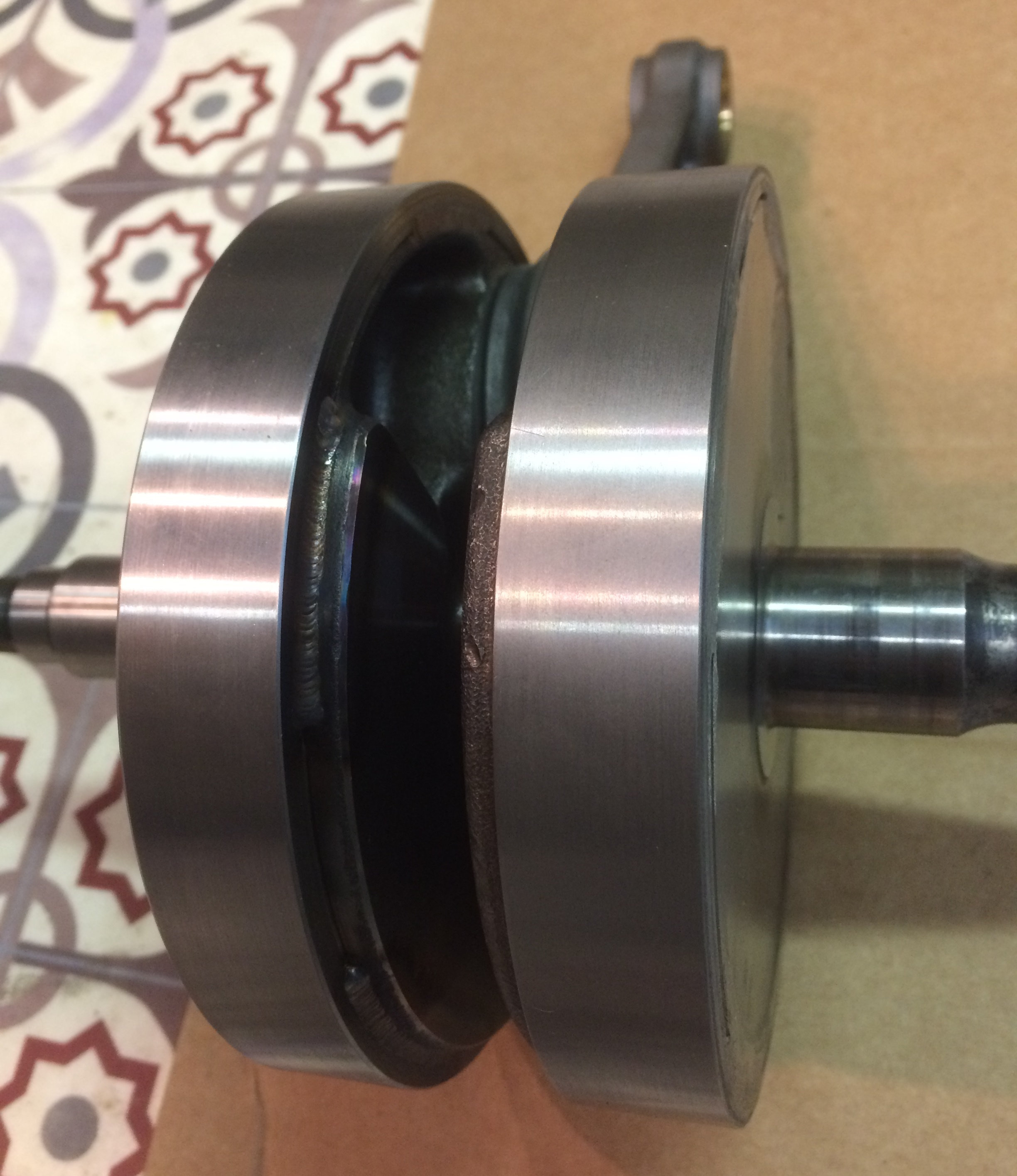

une fois mon ensemble chemise cylindre assemblé , on a contrôlé par rapport à mon bas moteur et Dan a usiné la sur épaisseur de la chemise sous le plan de joint
la fin d’après midi a été sportive pour moi :roll: :mrgreen: :lol: :lol: Dediou
Dan : "Là, un secret d'état :wink: : une masse plus grosse que l'autre pour un truc bien précis. C'est comme nos couilles : regardez-les dans une glace, les deux ne se ressemblent pas... :lol:"

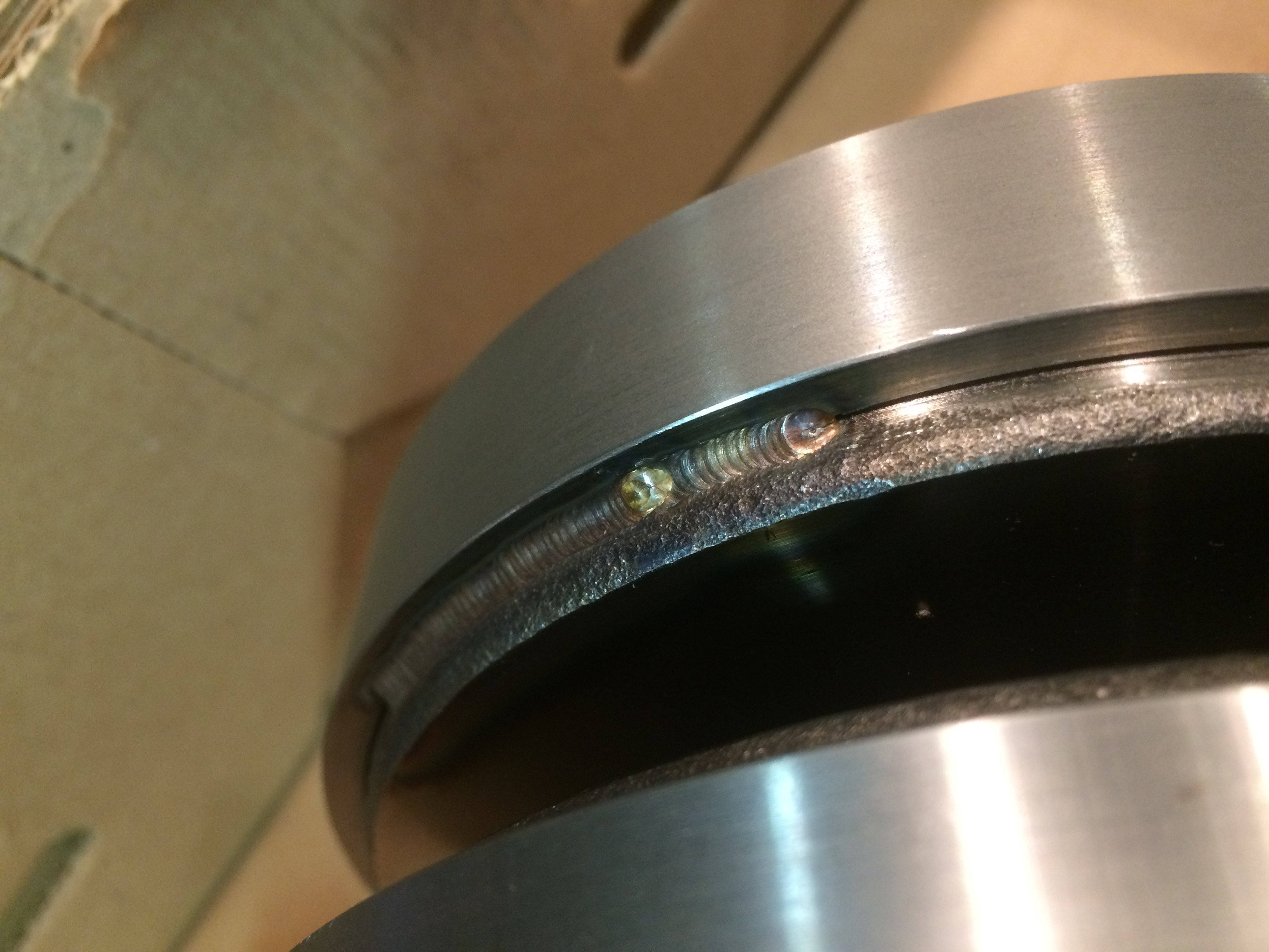

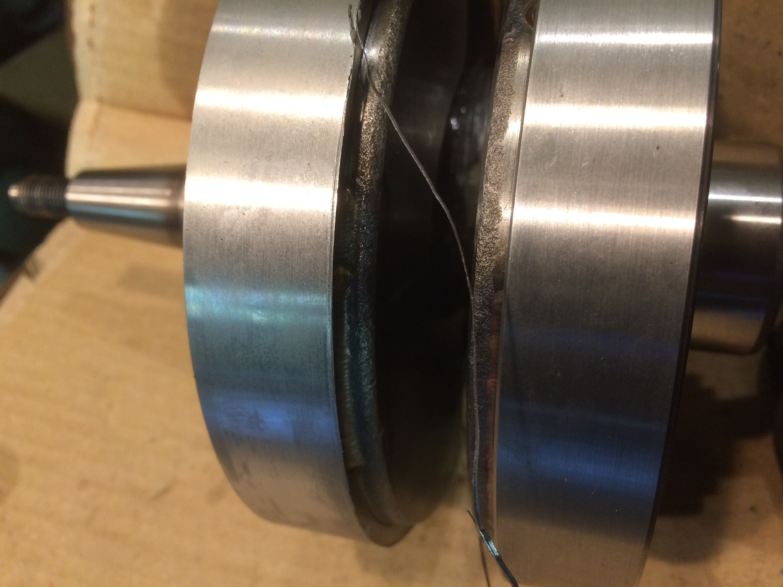

cet aprés midi , j'ai passé du temps pour enlever la bavure générer par l'usinage de la masse.
doucement j'ai fait venir cette bavure comme un fil :shock:
puis finition avec une lime à bandes rotative et finition à la mano :mrgreen:
la tête de bielle était protégée au maximum des copeaux , of course :!:
résultat impeccable 8)
A suivre , contrôle et l'ajustage si besoin, des passage des masses sur la chemise .....

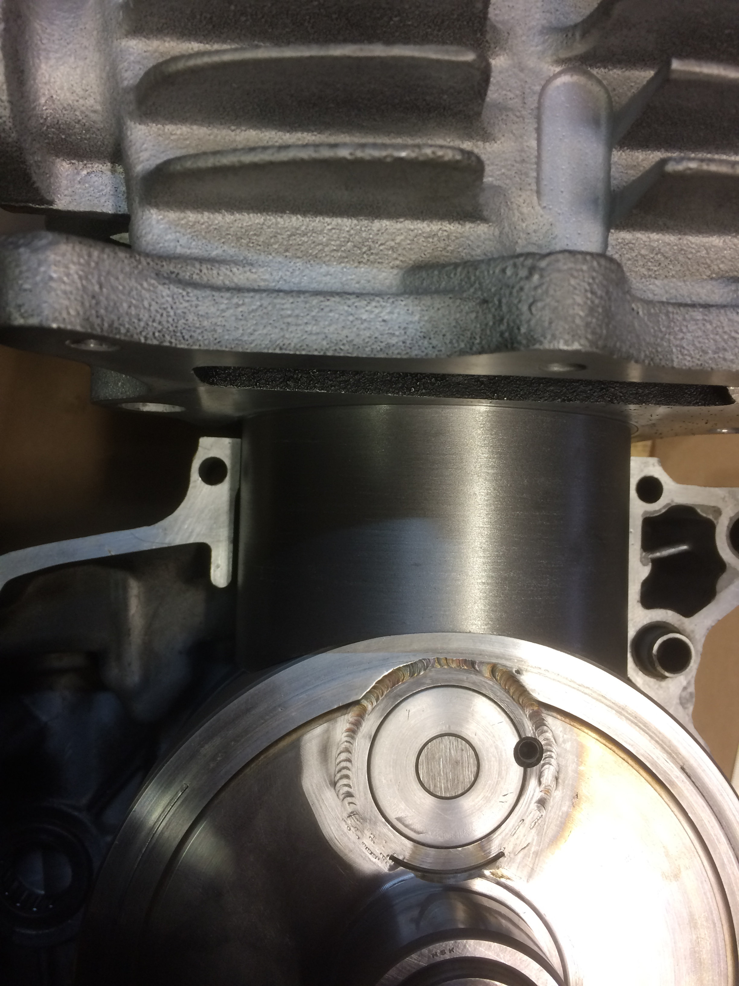

du coup ça passe nickel maintenant :wink:
ya pas foule non plus :roll: c'est top :mrgreen:

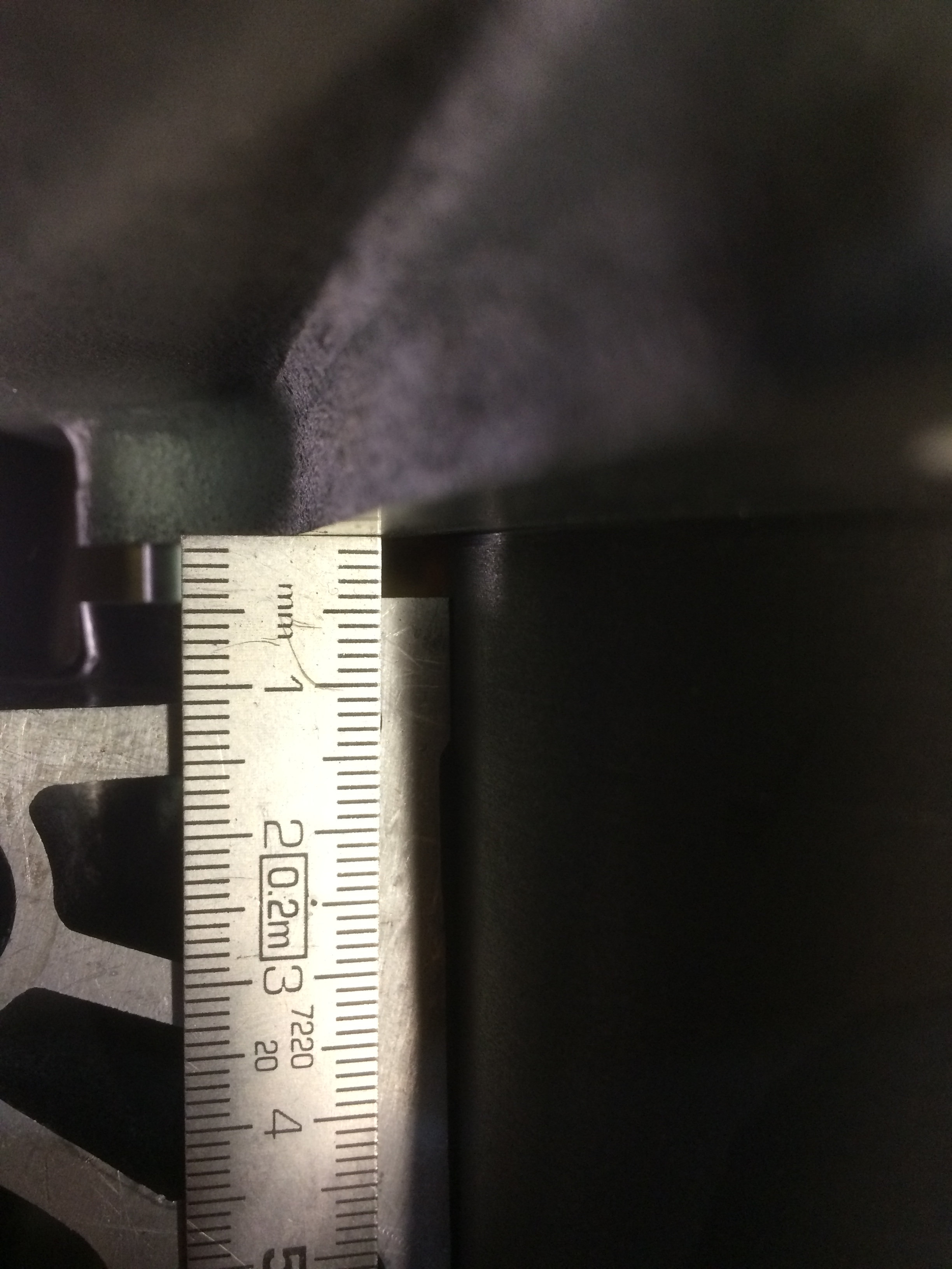

j'ai présenté le cylindre JPX avec sa belle chemise ... et comme tu me l'avais dit , il faut que je l'ajuste
je pense que je vais fabriquer un guide pour m'aider à usiner ça nickel chromesque ...
Dan , je mets tout à zéro, et c'est le joint alu de 10/10 qui fera le jeu .... ou je mets un peu plus ?
