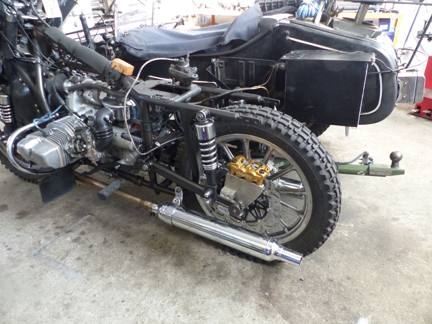

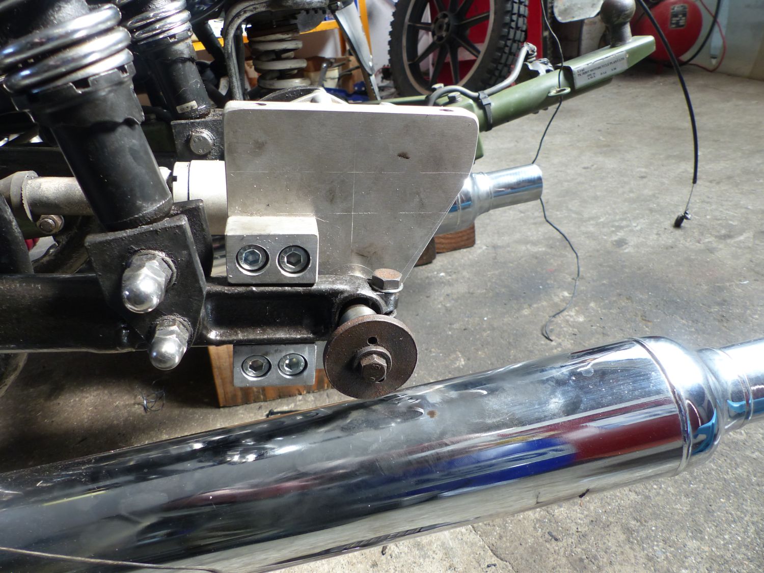

Ce soir étude de la patène de frein radial : alu épaisseur 25 mm, bagué acier sur l'axe. L'étrier sera tenu par deux vis de 10 en 10.9 sur 40 mm.
Calage par rapport au disque, roue serrée - tu sais ce que c'est...
Reste plus qu'à purger !

whaou mastoc, prévu pour tenir si arrét violent demandé
Messages : 36567
J'aime sa tronche (voulue) à la soviet : du carré, du simple, de l'increvable, de l'efficace et du facile.
Je garde pour toi mon ancien disque avec sa pince... En duo avec mini remorque, largement suffisant... 8)

Ca vas freiner, belle réalisation, y a du diamètre, il faut pouvoir arrêter la bête en pleine charge :D :shock:
