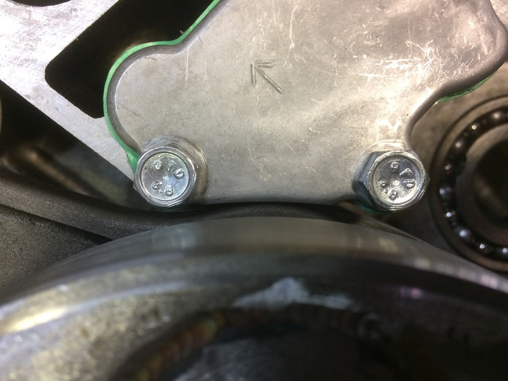

montage de la plaque arrière de la pompe à huile
là je me dis , euhm ... le vilo va passer
éh non
la bielle touche
pas grave je retouche
éh non

le vilo touche un des pignons de la boite
oui j'en rigole , j'aurais pu pesté contre toi , hé bien non .
Je le vois comme une attention particulière de ta part pour mon moteur , merci
j'ai un peu , beaucoup réfléchi à tout ça et aujourd’hui j'ai présenté ton bébé sur le tour.
il est trop petit !!! pas étonnant ! c'est du big block ce vilo

Amène le vilo qu'on lui file un coup dans sa tronche...
Au tour ça passera tout seul.
Essaie d'évaluer ce qu'il faut retirer : je dis à vue de pif 1 mm au diamètre...Tu en dis quoi ?
