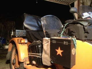

ma batterie est une 35AMP je l'ai posé sur le chassis side entre side et becane simplement au depart avec des sangles et apres j'ai ameliore avec des fixations metal et elle est recouverte par un ex pot de peinture rectangulaire juste posé dessus et peint en noir c'est tout
si tu veut je peut faire photos demain mais je comprends rien avec les M.P.
Si tu peux me faire une photos demain se serait sympa!
Pas de probleme demain matin je fais photos et à ce moment là je mettrais photos dans la discu "trucs et astuces"
