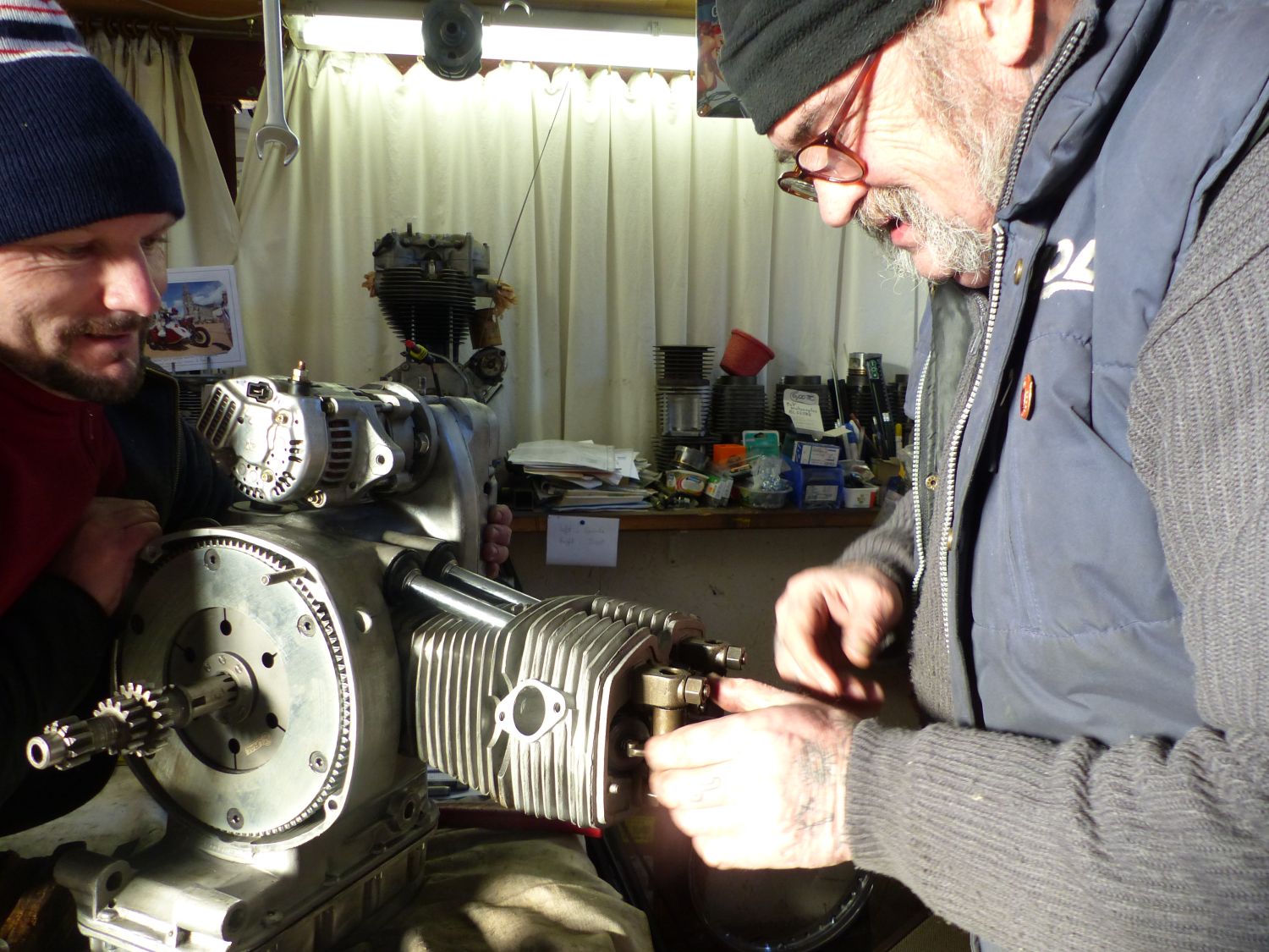

Comme j'étais sûr de tes photos, ben je n'en ai pas pris beaucoup...et surtout les pattes dans le cambouis ce n'était pas trop possible.
M'enfin il y en a quelques-unes de belles...
Fin du premier repas à midi, histoire d'amadouer l'ours - le vrai - le Beurne avait fait un mini prélèvement d'une mirabelle dans la réserve personnelle de son Dab, 25 piges d'âge ! Pour un alsaco une cata...
Comme il dit il a bien travaillé : j'ai pu compter sur lui dans tous les instants car c'est via un travail d'ordre osmotique que les choses avancent plus que la somme de deux particularismes. Et puis Fred, je sentais qu'il l'aime, son side...C'était efficace et génial.
Une fois qu'on en était là, Frédéric savait qu'il repartirait avec le moulbif sous le bras : on imagine la détente, il respirait, le Beurne ! :lol:
Moment de consécration suprême au bout de deuxième jour, exténués mais heureux d'avoir aboutit à cette belle pièce dont l'âme dégage déjà quelque chose de plus fort que les formes classiques d'un moteur lambda...
Une belle pièce, une fierté non pas personnelle, mais celle d'avoir fait un bout de chemin avec Frédéric...
