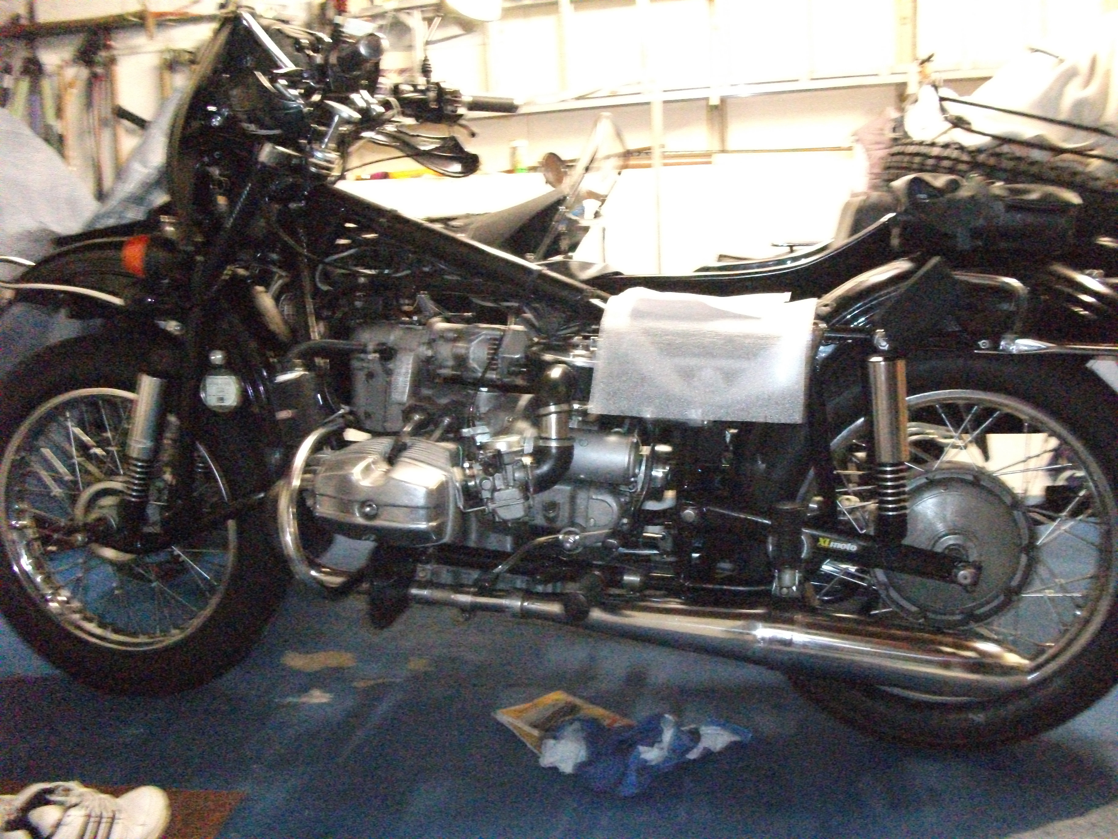

*Bon ....je me pose car 8h 19h30 c'est bon..vu que je me suis couché à 2h30 de mat et que retour de Manzat a été bien brumeux!!!!!!! moteur, dans le cadre, carbus, filtre,tout bien rebranché, graissé tout partout, pont, 2wd remonté,
*tous les posts en huile,
*demain le réservoir et procédure de redémarrage selon DAN!!! (Assisté de jacky qui pauffinera les réglages carbus en cas de soucis de mise en route)

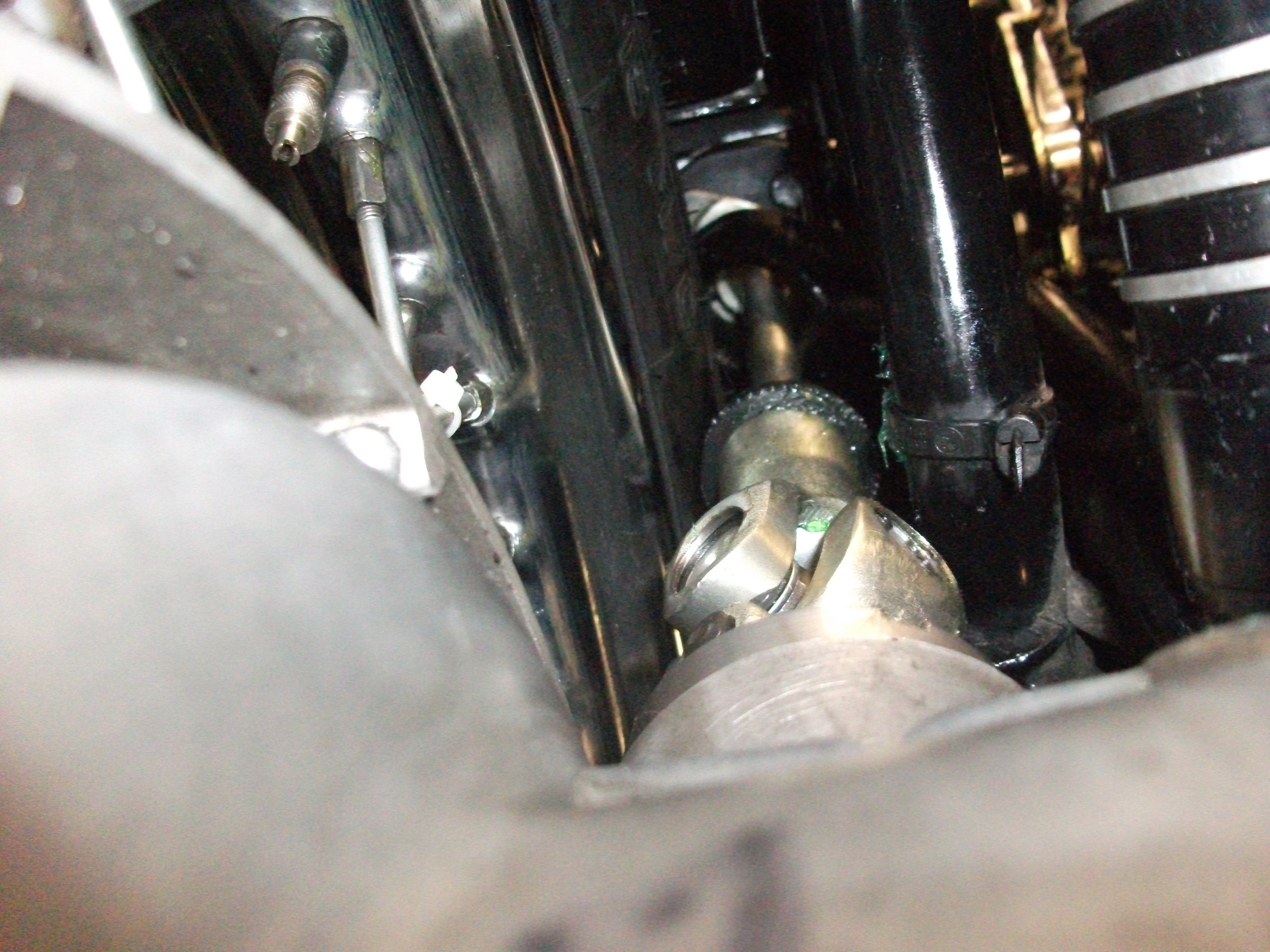

quelqu'une peut il me valider l’alignement de la transmission et du 2wd (les croisillons doivent être dans le même sens...Espère avoir bien compris!)
(DAN tu pourras mettre les photos que tu as du remontage du moteur, je suis dégouté
!!!!, j'ai fait une fausse manip et les photos des 2 jours à Manzat envolées!!!)
Grand moment pour passer la transmission et y placer le flector car il faut faire l'inverse DAN (passer le morceau de transmission et après placer le flector (bien bien graisser pour qu'il glisser et pouvoir le pousser!!! chaud patate, j'ai cru devoir redéposer la boite!!!!)

je suis ok, j'ai bon les deux!!!! merci beaucoup JP oural!!!!!!

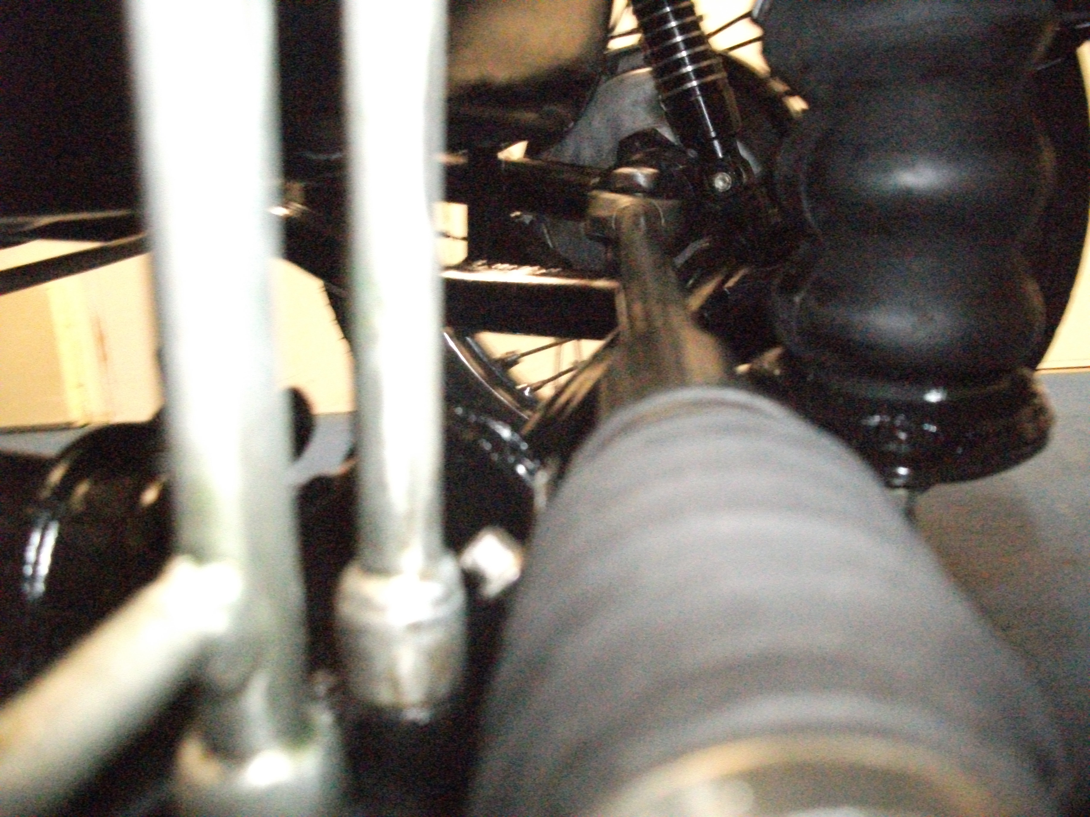

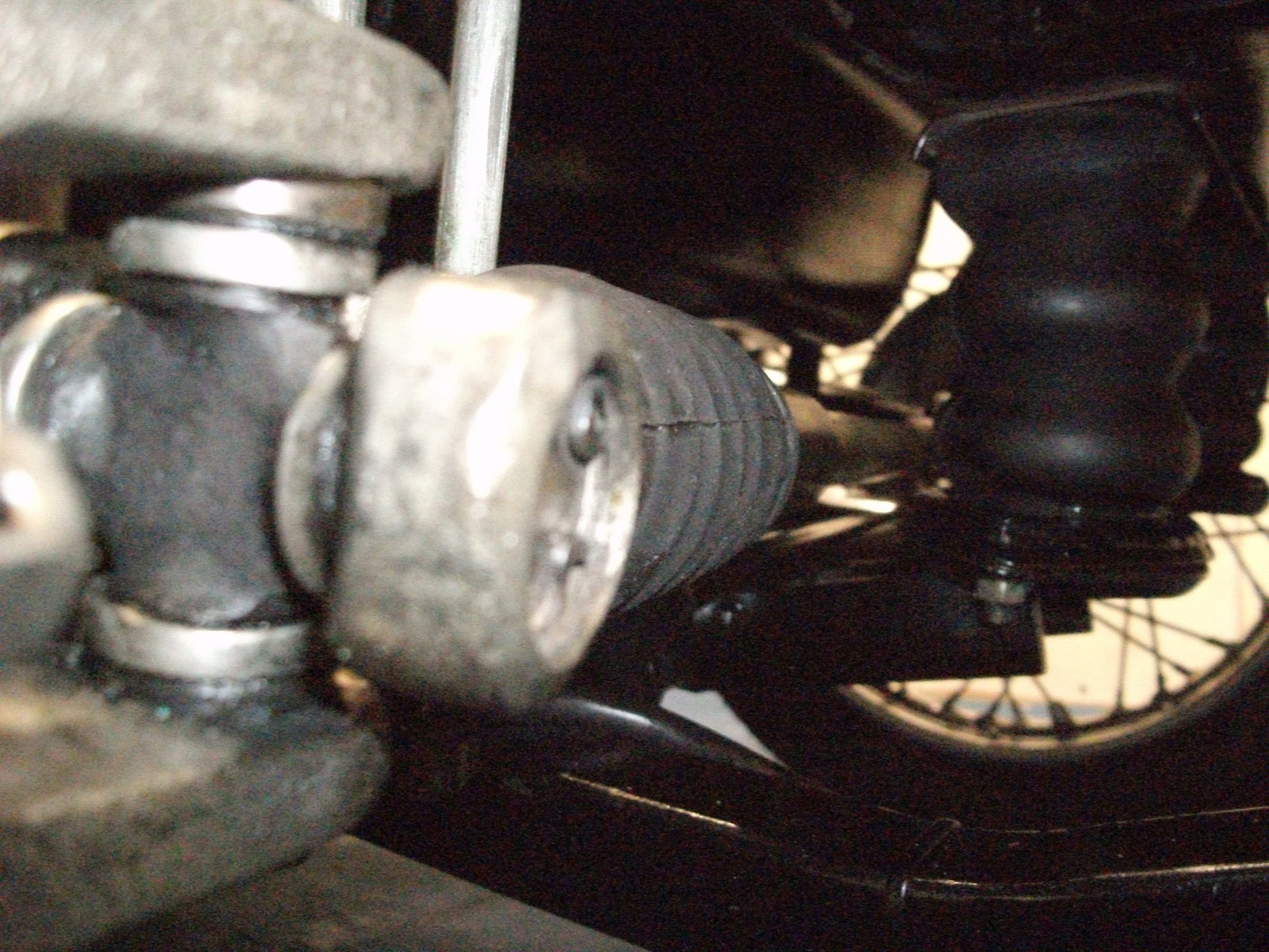

Super dac DAN sauf que moi j'ai reposer tout dans le sens inverse de démontage (normal quoi , j'ai repris les notes et refais le chemin dans l'autre sens!)
l'erreur est qu'avec la nouvelle transmission il fallait la passer dans le bras oscillant avant de remettre moteur/boite!!!! Et non pas après avoir remis le moteur dans le cadre.
Soucis donc pour passer ensuite cette nouvelle transmission dans le bras oscillant!
j'ai donc du passer le transmission et après passer le flector entre les 2 U (coté boite.coté transmission) ca a été chaud mais c'est passé en graissant bien et en aidant avec le petit pied de biche (coté plat)
