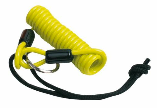

Est-ce toi que j'ai vu à Reignier mercredi dernier? en fin de matinée?
Je n'utilise pas le frein à main et j'évite aussi le passage d'une vitesse. J'ai acheté 2 cales en caoutchouc que je laisse dans le panier au besoin.
https://www.norauto.fr/produit/2-cales- ... Name=48015
Au plaisir de se croiser
