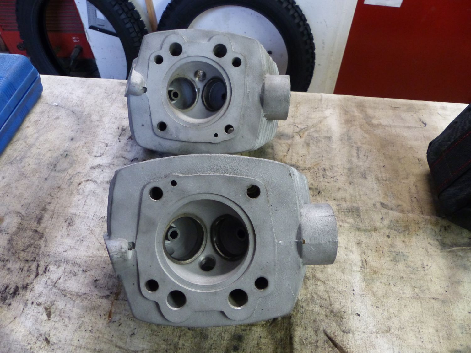

Deux culasses neuves c'est mini 800 balles plus deux coudes d'échappement (nouvelles brides).
Là je vais refaire les sièges (qui sont pas mal), les soupapes et les guides : beaucoup moins cher mais arrête de demander des devis, on n'a pas le temps et c'est de toutes manières pas cher pour le boulot que c'est. Je t'ai déjà économisé au moins 1000 balles, sans ce truc des culasses.

Tes culasses sont parties au sablage.
Messages : 1924
Je sais tout cela depuis le début. :wink: :wink: :wink: :wink: A très bientôt! :D
Messages : 36852
Elles sont sablée et donc validées : pas de fente et sièges propres (à faire bien entendu).
Tu as économisé 800 balles.

Ca va être top avec des sièges neufs, guides et soupapes!!!!
Et des sièges propres c'est bien ca pour assoir des belles soupapes!!lol!!!..... :mrgreen:

Est-Motorcycles a écrit :Elles sont sablée et donc validées : pas de fente et sièges propres (à faire bien entendu).
Merci Monsieur Dan,
Par contre tout cela sera neuf.
