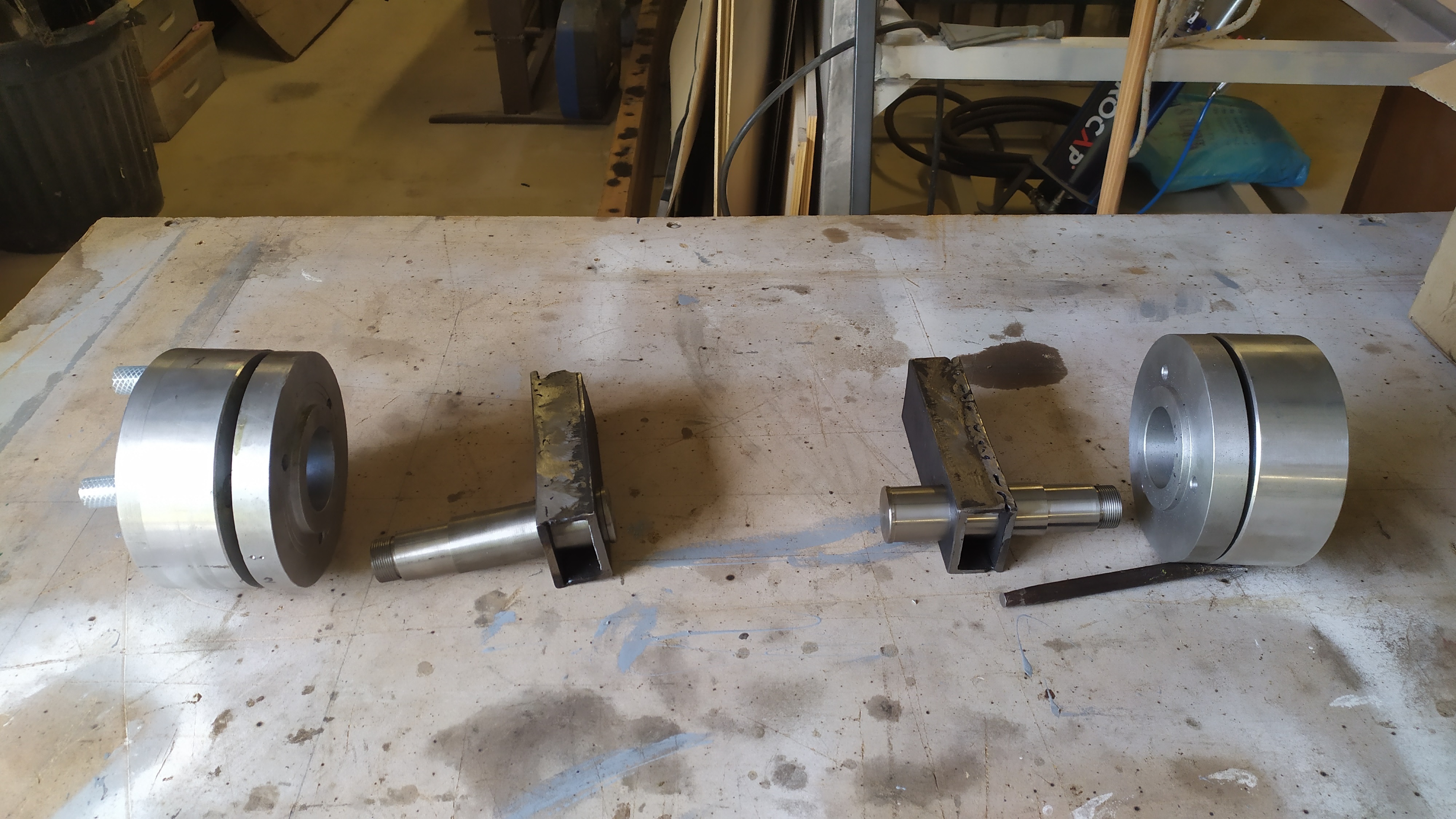

Bon, j'avais dit 2 semaines de délai en définitive ça plus été un mois et demi. Mais voilà les pièces sont faites, je les ai récupérées.
Les pièces fabriquées et assemblées par Dan
A droite les pièces récupérées
Les fusées sont montées à blanc sur les fourreaux.
Prochainement je vais prendre contact avec le soudeur pour qu'il me soude les fusées sur les fourreaux mais surtout je vais lui demander de reprendre mes soudures qui ne sont pas bien belles et peut-être pas suffisamment solides.

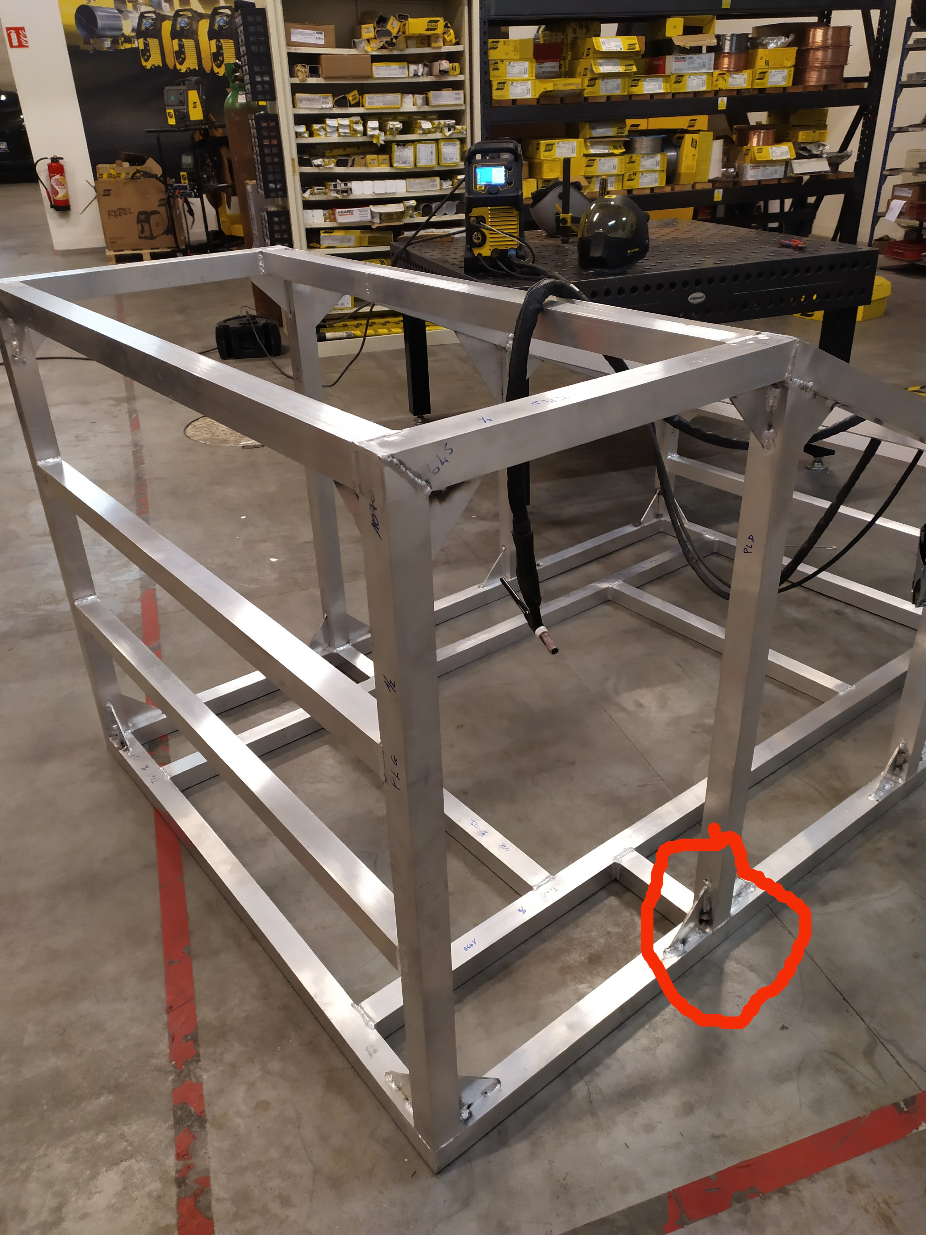

Je crains avoir un problème avec mes renforts qui devaient se glisser dans les tubes carrés en alu, le point d'équilibre est juste au niveau d'une jonction.
