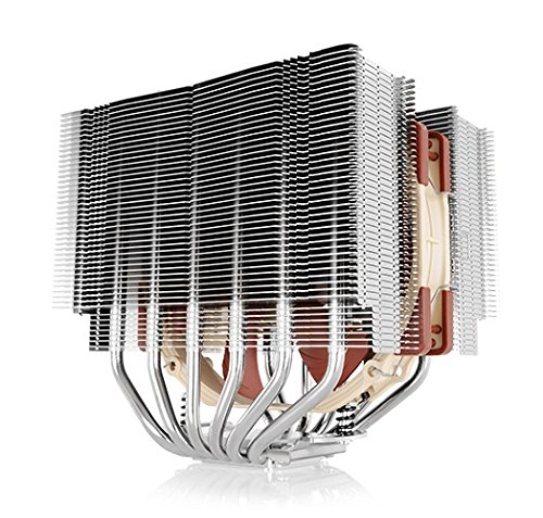

il serait plus intéressant de modifier le carter d'huile en y installant un collecteur de chaleur relie a un radiateur externe reproduisant ce qui est utilisé pour refroidir les processeurs :
avec une circulation du type thermosiphon et un fluide caloporteur adéquat.
c'est une autre étude.....
