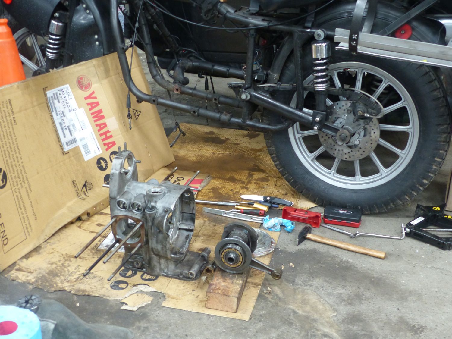

Ouai mais il fallut sortir le vilo...Zorgol94 a écrit :ça commence fort, belle manip. Bravo pour la dépose du moulbif !! tu l'avais bien mérité ton plat de fruits de mer.
Allez, je m'en remet une part :
La bouteille de blanc qui accompagna l'assiette m'aida à mettre au point le plan d'attaque avec les bouts de ferrailles...

Bon, je n'étais pas fier quand même hein.
Devant le moteur par terre avec le vilo dedans, sans savoir quand j'allais recevoir le matériel et s'il serait complet, je n'en menais pas large.
Car ce témoignage n'est pas du tout tourné vers la notion de "vous avez vu les gars comme je suis balaise"...pas du tout, je n'était pas fier du tout d'autant que j'avais fauté en mettant une avance un peu grande - puisque je suis en longue course : de 7 mm j'étais passé à 8,5, ce qui est trop. En fait un flat ne se comporte pas comme un mono...
On fait des conneries à tout âge et j'ai bien eu raison de ne pas proposer ce montage à mes proches uralistes car j'en connais maintenant le défaut.

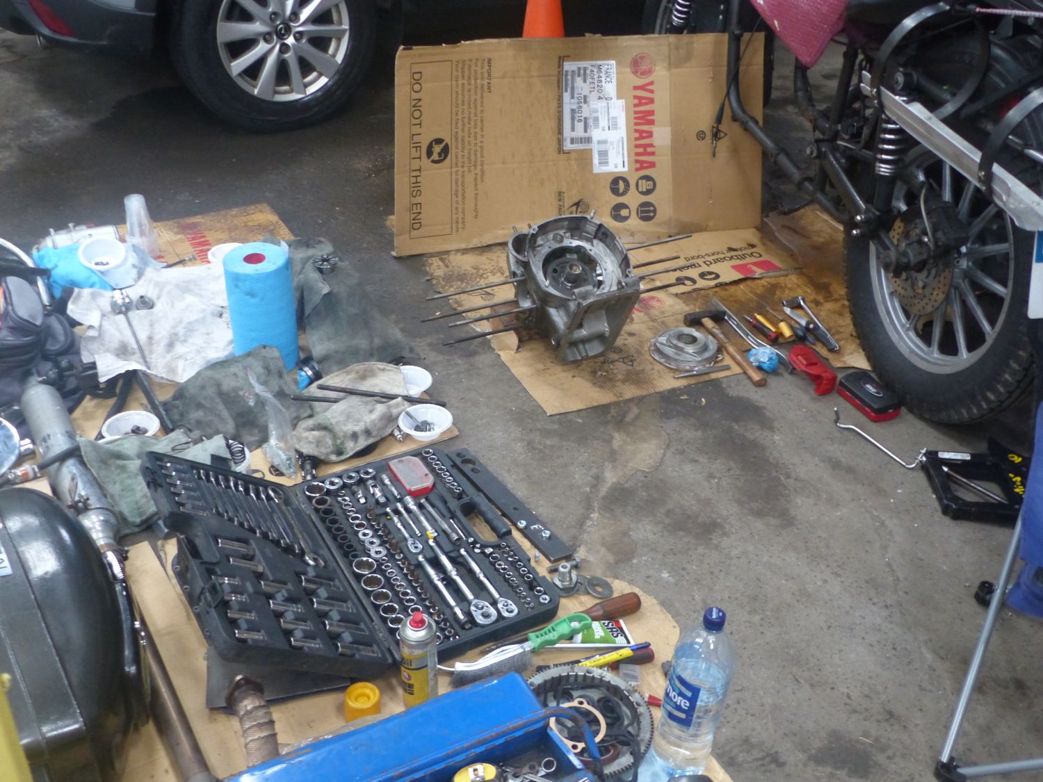

J'ai ainsi pu tout trouver, des vis aux fers plats que je coupais à la scie à métaux dans l'arrière boutique et que je perçais avec une visseuse...
Je ne savais pas si j'allais y arriver mais je ne doutais pas que j'irai jusqu'au bout de ce que je pouvais.
Je suis toujours dans l'optique de changer ma vie à chaque instant et la routine m'insupporte. Aller jusqu'au bout des choses chaque seconde, se dépasser, c'est changer sa vie. Cela passe par un moment de résistance et cela débouche par un état de "laisser-aller" une fois que l'on a passé le petit trou des doutes de l'entonnoir à questions intérieures.
Ce n'est ni du courage ni de l'héroïsme, c'est simplement la prise de conscience de ce que coûterait le rapatriement de tout mon fourbi en plus du fait que je baissais les bras psychologiquement : coup de vieux assuré.

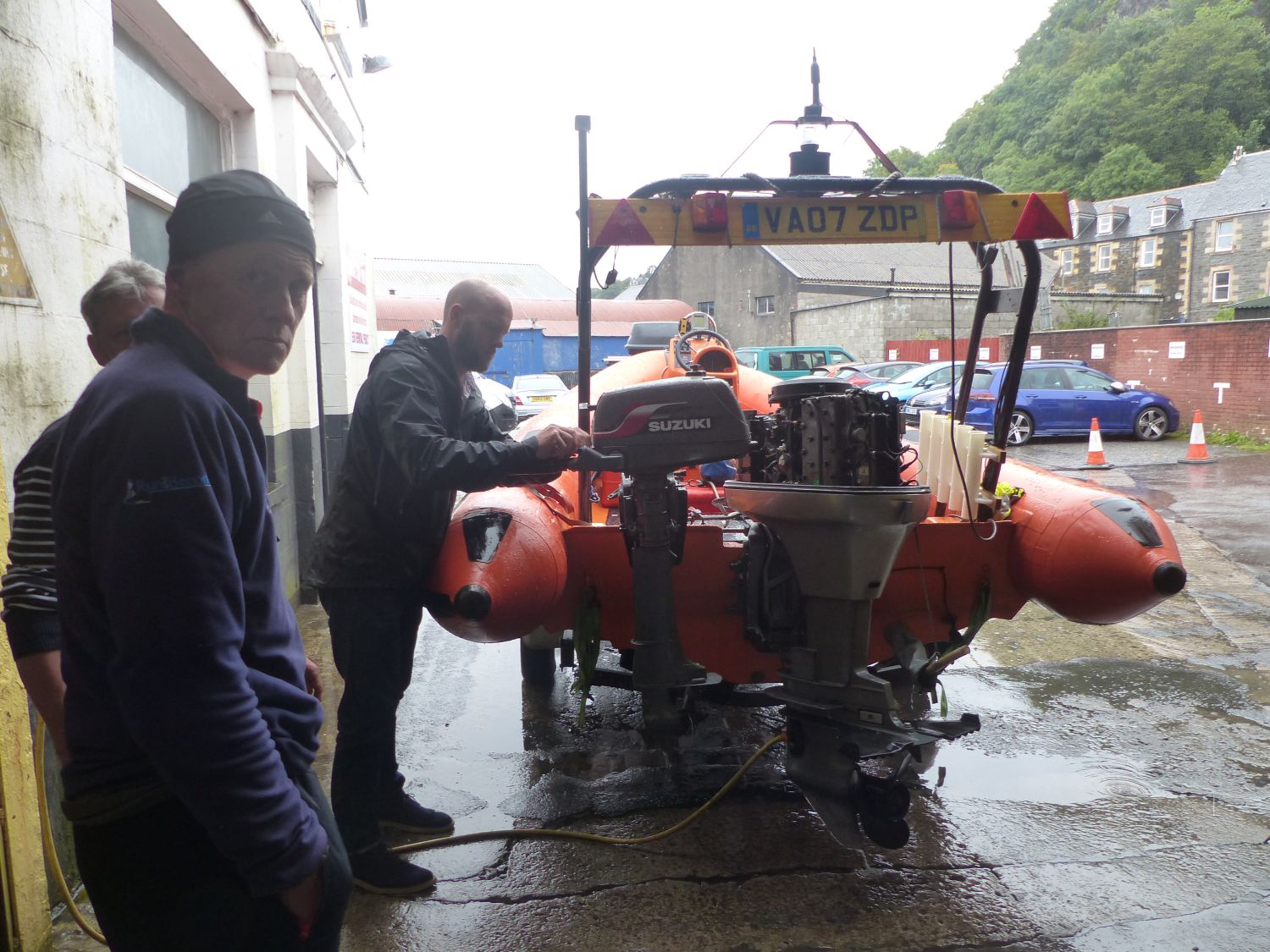

Pendant que je bossais tranquillement, dehors il pleuvait des cordes, ce qui apportait une sorte d'ambiance de non regret...et les gars du parking réparaient un hors bord...

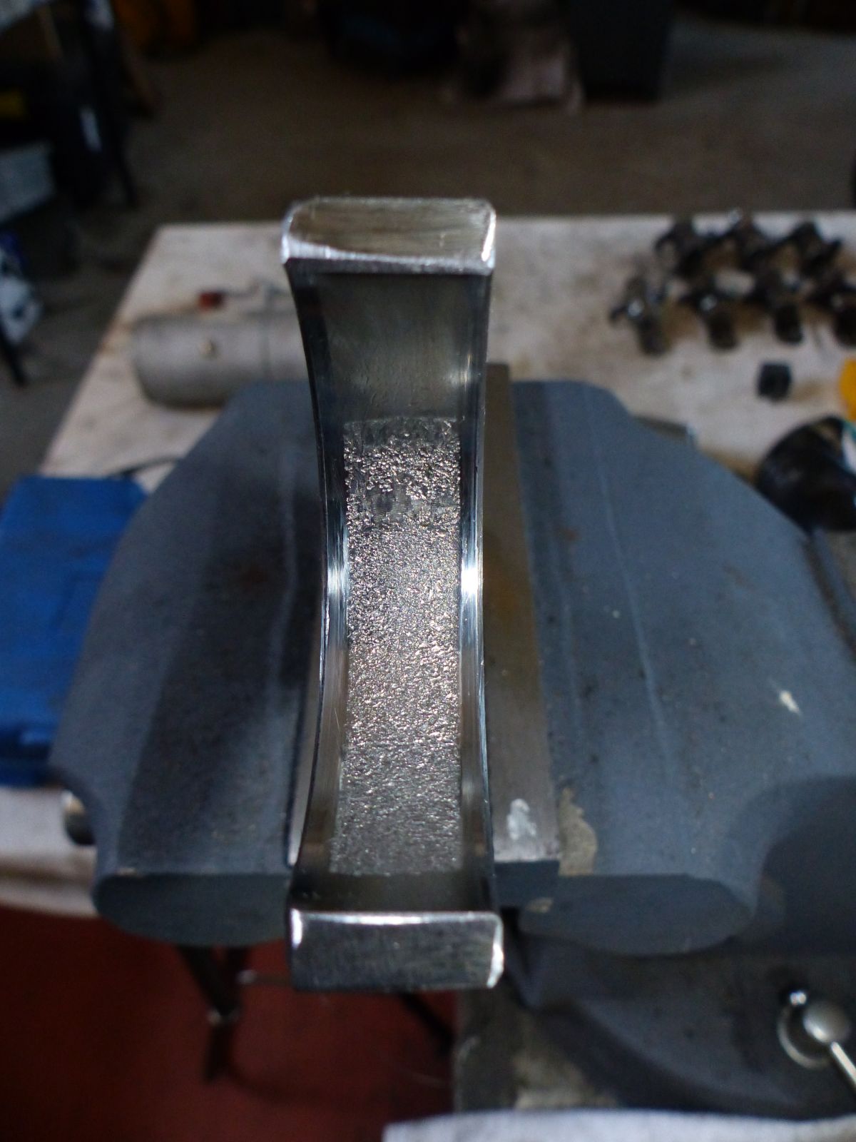

Le vilo n'allait pas rester une minute de plus dans le carter ! Hop !
Aussitôt autopsie : disqueuse pour coupe nette et précise.
Tudju. Dediou.
ACH l'enfoiré ! C'était bien ça...
En fait c'est ce qui claquait et les copeaux retrouvés dans les caches-culbus étaient révélateurs ( je vous dirai un jour comment manier un moteur de Ural avec vilo pété, si ça vous arrive, ce qui est peu probable avec un origine bien huilé et bien traité) - je rappelle que le mien était "gonflé" et qu'il avait plus de 80000 kms dans la tronche en tractant une micro caravane et en ouvrant comme un porc pour tester...
En remontant au camp je me bottais le cul, je me gueulais dessus en me traitant de tous les noms, je longeais les murs avec un slip sale sur la tête et "du coup" comme tout le monde dit en ce moment, je me suis mis d'astreinte de lessive !
