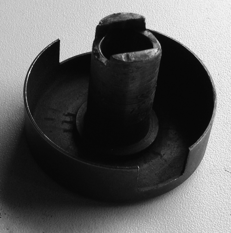

Ceci peut expliquer cela... on verra mais, après avoir soigneusement pointé le plateau, si Yom peut prendre une topho du rotor sans le démonter : y'en a plusieurs et je dois voir si j'ai.
Yom
Message par Yom »
Voici l'objet du délire:

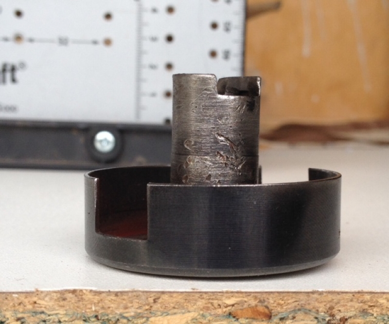

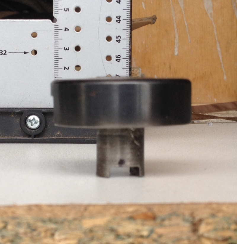

Reste encore à trouver une solution pour remplacer le rotor qui quand même la gueule en biais et ne m'inspire pas confiance, mais cette manip peut difficilement se faire ailleurs que dans un bouclard sérieusement équipé :mrgreen: (perso je n'en connais qu'un)
on a même essayé d'adapter le rotor de remplacement que Dan nous a trouvé mais qui ne veut pas s’emmancher sur l'arbre à came sous le fallacieux prétexte de quelques pouièmes de mm manquants au diamètre intérieur. Mais nos outils de bouclard d'opérette ne nous ont pas menés très loin car on ne sait faire que des entretoises... :oops:
