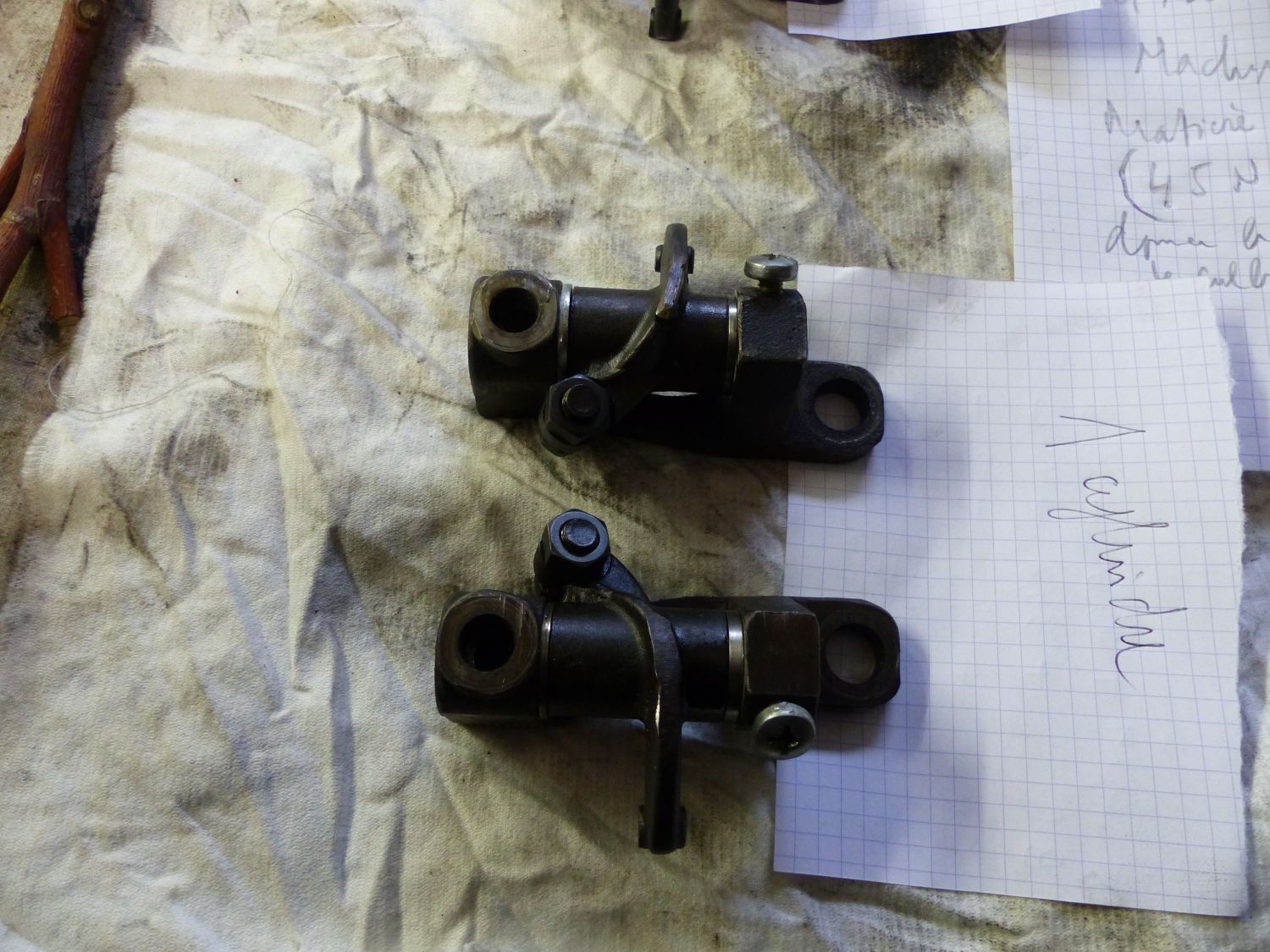

Tant qu'on est dans les choses à vérifier et à toucher éventuellement, il y a les culbuteurs.
S'il ont un jeu latéral trop important (pas radial), il faut remplacer les rondelles de calage et trouver un tourneur qui sache ajuster le truc car car car : aucun culbuteur n'a la même largeur et il faut ajuster ça à 0,2 mm.
...bon, comme souvent le truc sera lu et oublié, jusqu'au jour où l'un d'entre les uralistes plantera une soupape à cause de trop de jeu.
Messages : 1925
Re: TRUCS et ASTUCES : Notre église avec JPOURAL
Est-Motorcycles a écrit :Tant qu'on est dans les choses à vérifier et à toucher éventuellement, il y a les culbuteurs.
Pour ceux qu'ont des points durs, tu peux y toucher/rectifier aussi ou tu changes?
de mémoire :roll: , il y en avait 3 sur 4 qui avaient des points durs sur mon moulin....
Messages : 37072
P'tin j'y ai pas pensé... :lol: :lol:

:lol: :lol: :lol: :lol: J'avais pas pensé que tu n'y avais pas pensé mais du coup, j'en déduis que dans ce cas on ne corrige pas le défaut et on change.... :lol: :lol: :lol: De toute façon tu as tout sous contrôle,je sais et le principal c'est qu'il ne te manque rien pour pouvoir remonter en décembre sans être bloqué. :wink:
(PS: Et T'inquiète DAN, j'ai bossé une année complète à la concession BMW de Nancy à la préparation/montage des motos neuves (mon coté méticuleux déjà à l'époque avec la mémoire en plus...Maintenant je note, je note, je répète, je n'ai pas le choix...) et je sais un peu ce que s'est que la vie dans une concession...La commande des pièces, la vérif pour le coté sécurité plutôt 2 fois qu'une ...Et la tête dans le guidon non stop dans tes lieux!
