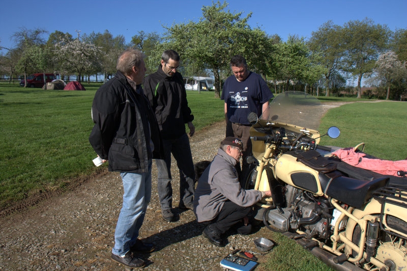

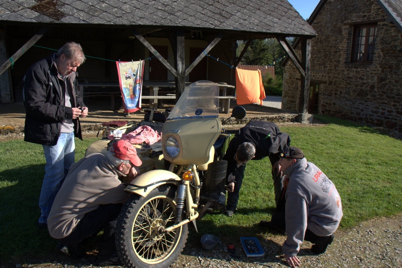

décollage 8 heure, la zorgol team au complet (presque)
la météo n' est pas au rendez-vous.
la moto marche bien,70 tranquille sur le plat, 80 dans les descentes, 60 dans les cotes
300 km dans la journée
une bonne nuit dehors dans le froid, la pluie et le noir et la nuit ....et noir et le froid....
et v'la que la puissance sans va petit à petit jusqu’à disparaitre
grâce a vous et vos précieux conseil elle en parti revenue !!!!
tout est bien qui finit bien ......
on fais quoi, a peu près dans l' ordre :
écarté les bougies (toute noir) à 0.9
vidé les cuves des carbus
recaler l' allumage
retirer d’abord l' emballage, puis le philtre à air complet
il semblerait qu' un cilyndre ne fonctionne pas à tout les coup
la moto démare beaucoup moin bien
à l' arrivé les deux bougies sont nickel, la vérité est ailleurs
j' ai du boulot si je veux descendre à Manzat part la route !!!
recaler l' allumage

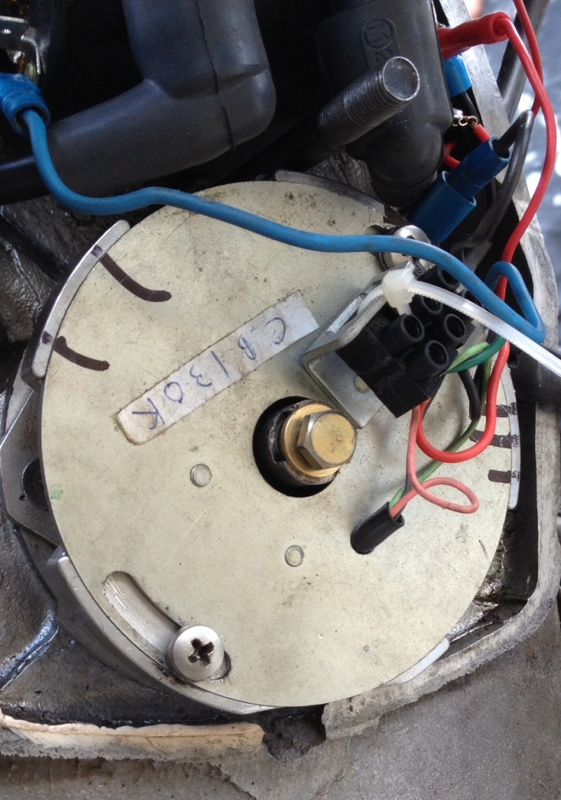

Dan me dit que tu regardes les masselottes de ton avance centrifuge et la netteté du câblage alim-bobine/ bougies.
Merci Helga.Helga a écrit :Dan me dit que tu regardes les masselottes de ton avance centrifuge et la netteté du câblage alim-bobine/ bougies.
Le cablage c'est sur qu'il faut le mettre au clair mais comme l'allumage est un allumage URAL œil de Moscou je ne crois pas qu'on aie des masselottes.
- Messages : 37442
Da, elle n'a pas percuté.Zorgol94 a écrit :Merci Helga.Helga a écrit :Dan me dit que tu regardes les masselottes de ton avance centrifuge et la netteté du câblage alim-bobine/ bougies.
Cablage mais aussi cablage du capteur à l'intérieur du capot : est-il avec une prise ou les fils sont-ils soudés ? Une p'tite topho serait top...
Yom a mis au clair les branchements du plateau d'allumage en remplaçant les 3 cosses serties bizarres par un beau petit domino...
A noter que le rotor (qu'on ne voit pas sur la photo) fait un peu la grimace et a une drôle de tête.
On a contrôlé aussi le jeux des soupapes et sorti encore un peu de limaille, ça fait un peu peur.
Du coté des carbu, c'est pas joyeux, on essaye de régler la synchro, pour le reste on n'insiste pas trop si on doit faire ça sérieusement dans 3 semaines.
Notre objectif est juste de rouler sans encombre jusqu'à Manzat, ça devrait être possible car on l'a déjà fait.
